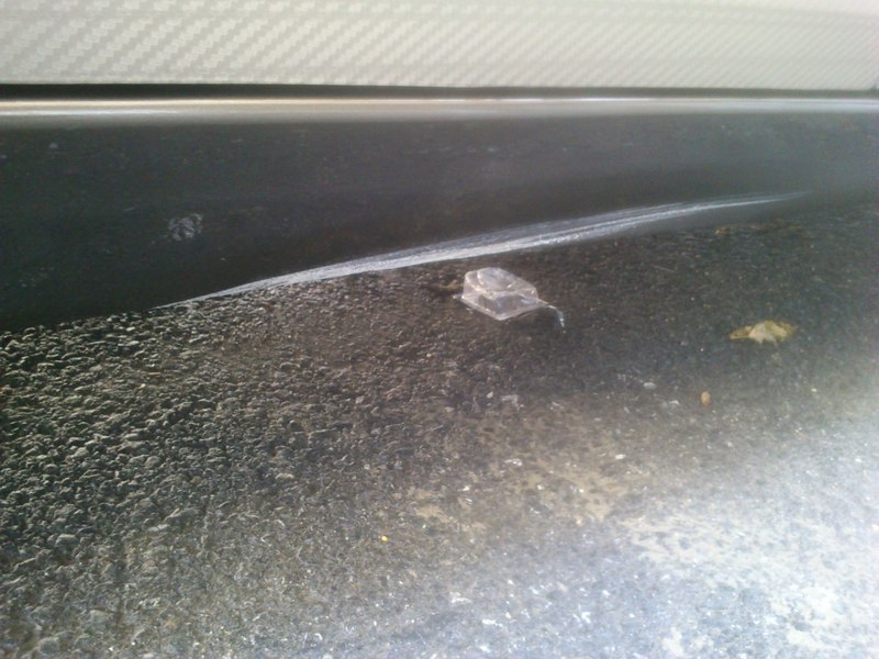

Herkese iyi forumlar.Dün birine yol verirken sağ tarafın alt kısmını kaldırıma sürttüm.Boya gitti ve içeri göçük oluştu.Bunun ile ilgili neler yapılabilir bir bilgisi olan var mı.

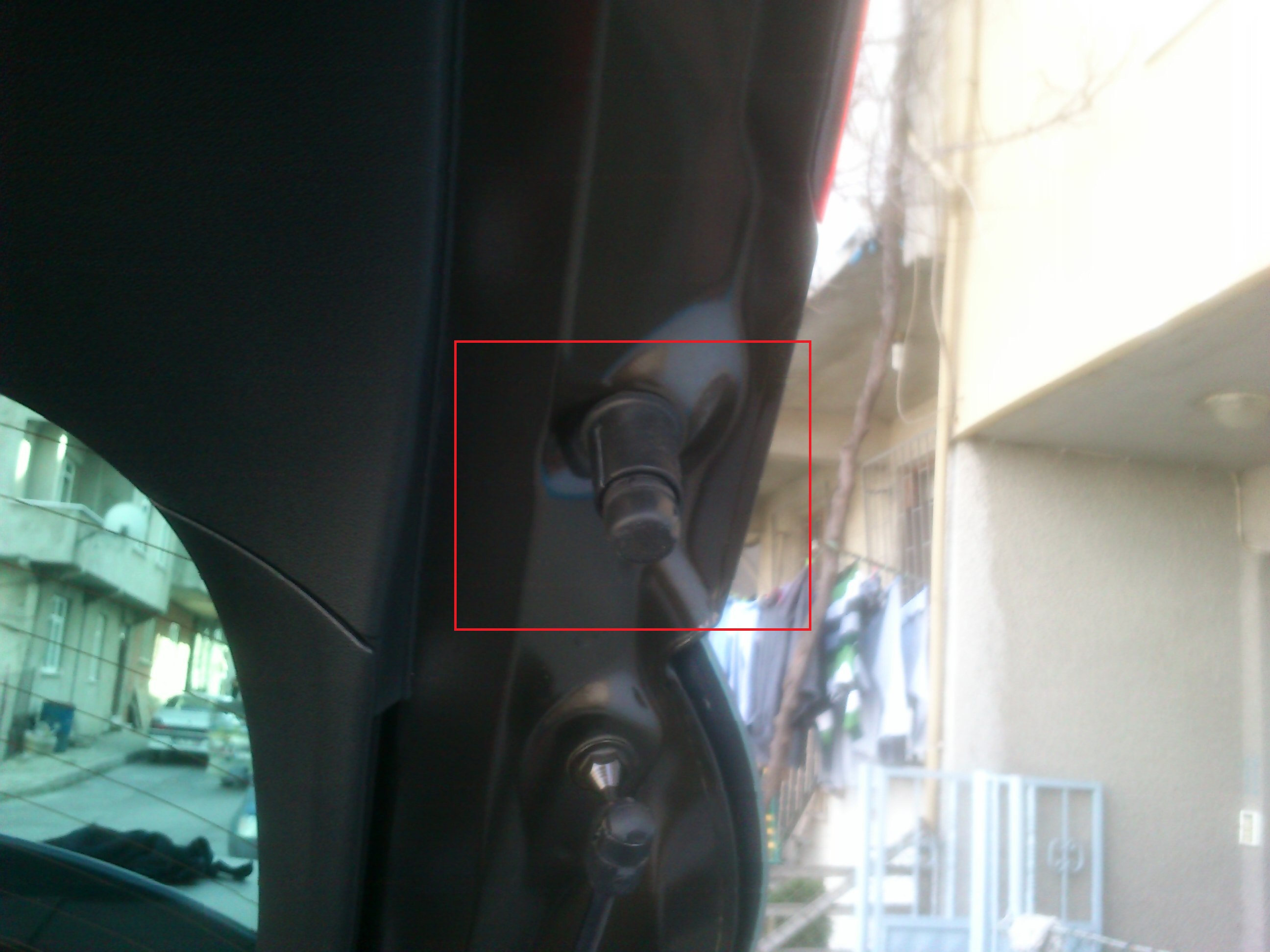

Birde bozuk yollarda bagajın ordan ses geliyor amortisör ile ilgili değil.Aklıma gelen bu resimdeki takozdan geliyor olabileceği.Sizin resimde işaretli takoz
dibinden sallanıyor mu.Benimkine dokununca zıngır zıngır sallanıyor.

Geçmiş olsun. Servis veya sanayi, usta eli değecek mecbur. Düzeltip marşpiyeli komple boyarlar. Marşpiyel parçadan sayılmadığı için araç boyalı olmaz.
O takozlar vidalıdır, sıktıkça içeri girer. Bu yüzden oynaması normal, ne kadar gevşekse o kadar çok sallanacaktır. Tabi bu sıkmanız gerektiği anlamına gelmiyor; bagaj kapısının boşluğunu aldığı için optimum ayarı bulup orada tutmak lazım. Kapı kapalı iken sıkışık vaziyette olduğundan ses yapması da imkansızdır.

Oynayan-sallanan kısım dip kısmı.Vidalı parça değil.
Vidalı parçayı optimum ayarda ayarladım bugün hatta yedek lastiğe bağlı olan krikoyu taşıyan kabı da çıkardım evde bıraktım belki ondan geliyordur diye ama nafile o ses gene geldi.Çukurlara girince değil de sarsıntılı yolda geliyor o ses.

Kapıda herhangi bir problem yok hocam. BAgajda ki takoz bende de sallanıyor. Onun bir ayarı var mı acaba? Vida gibi sıkılabildiğini gördüm
