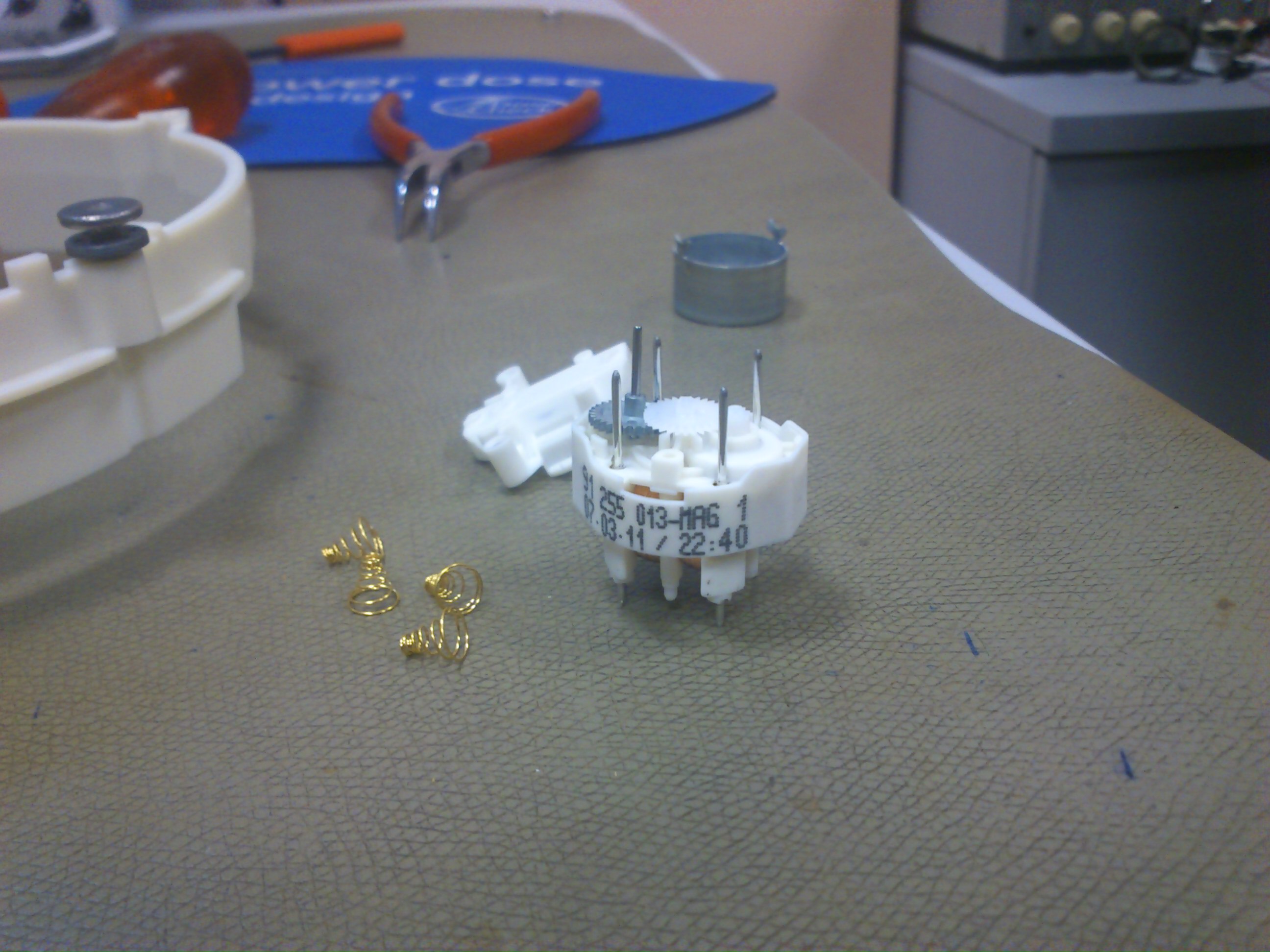

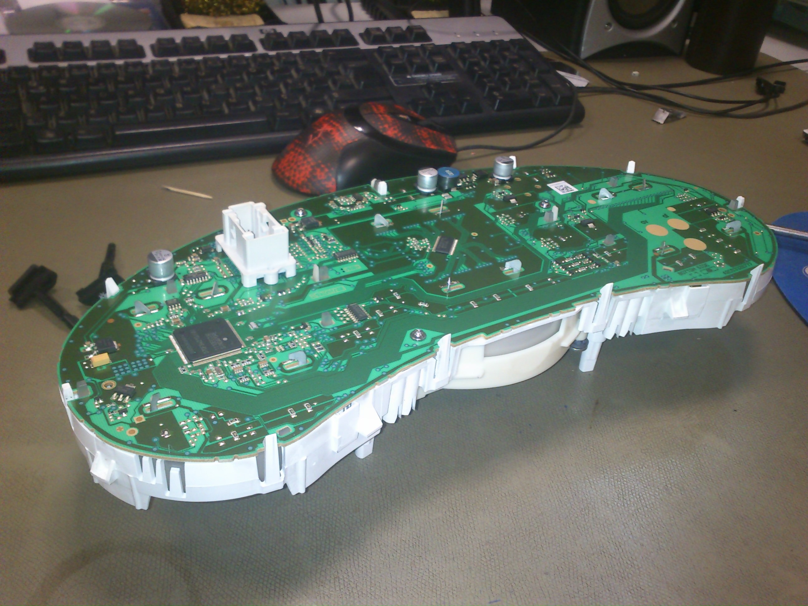

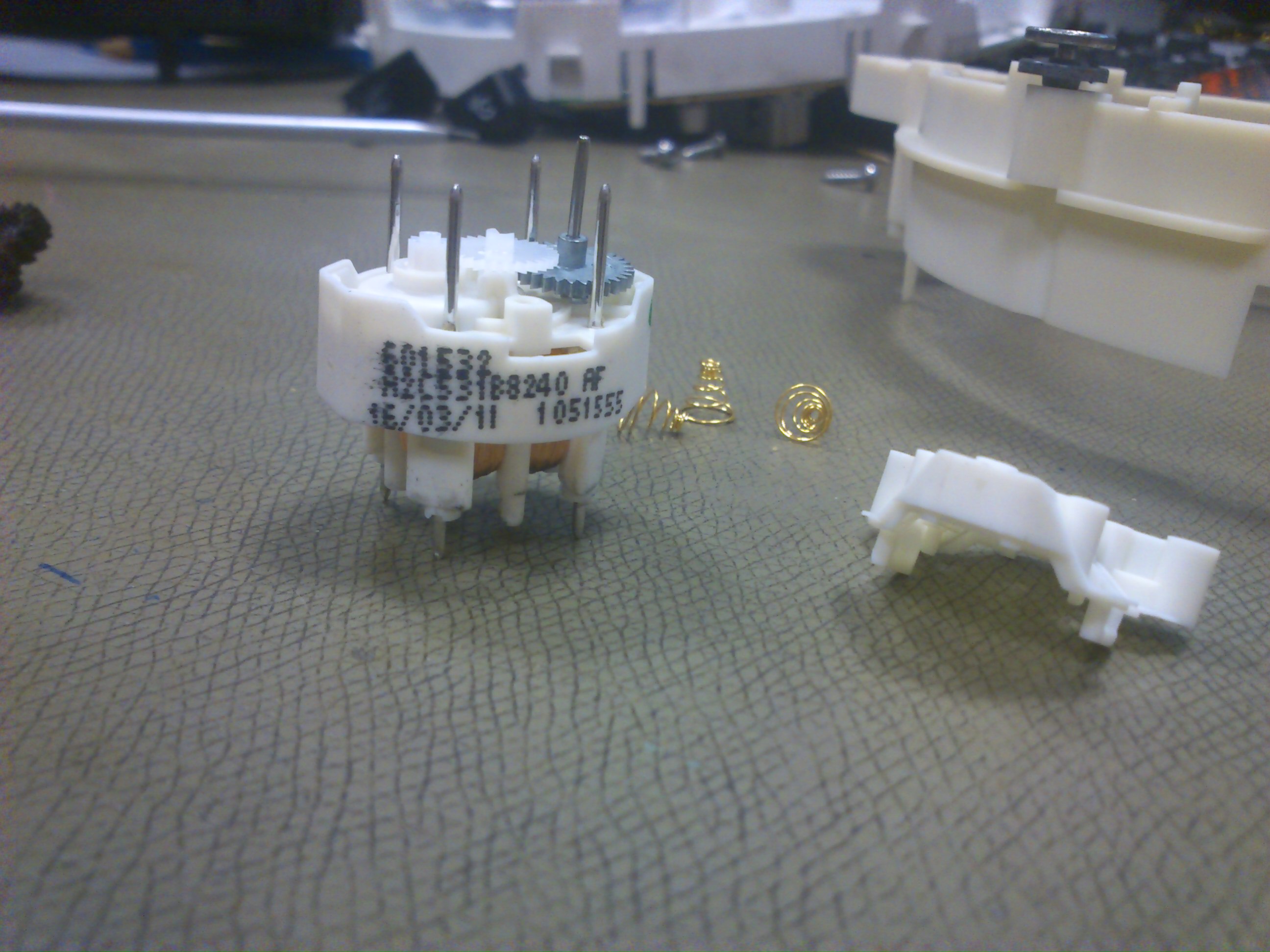

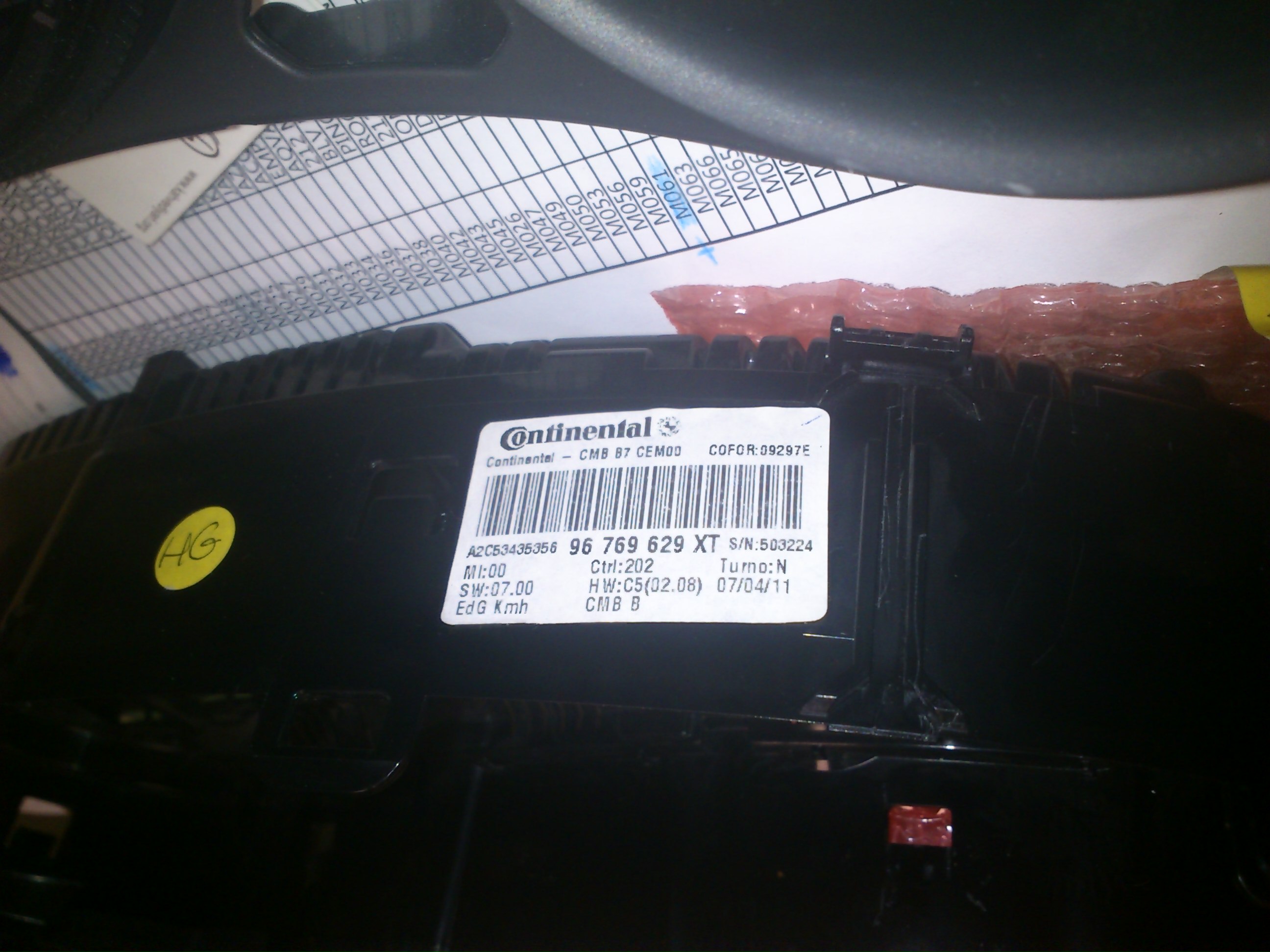

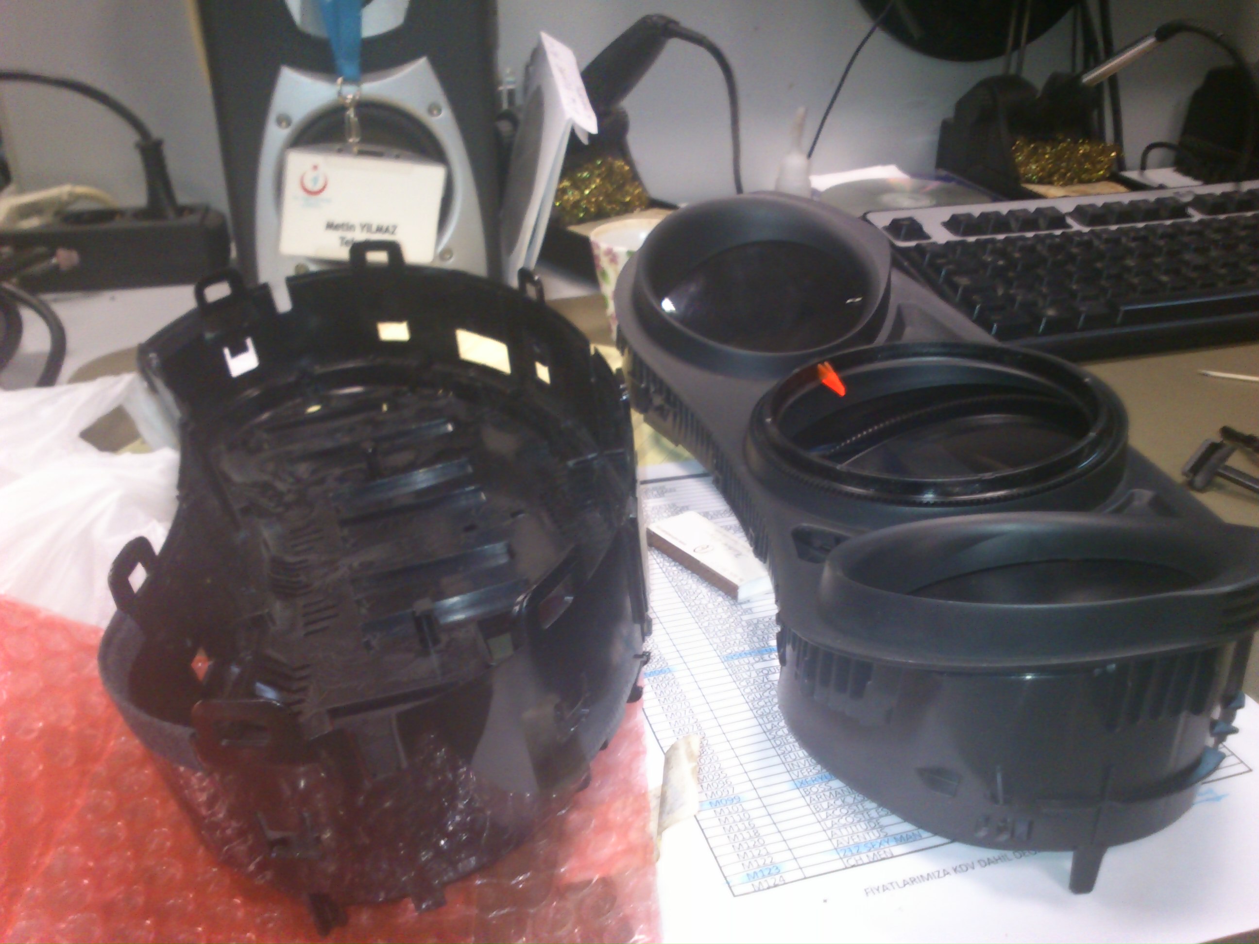

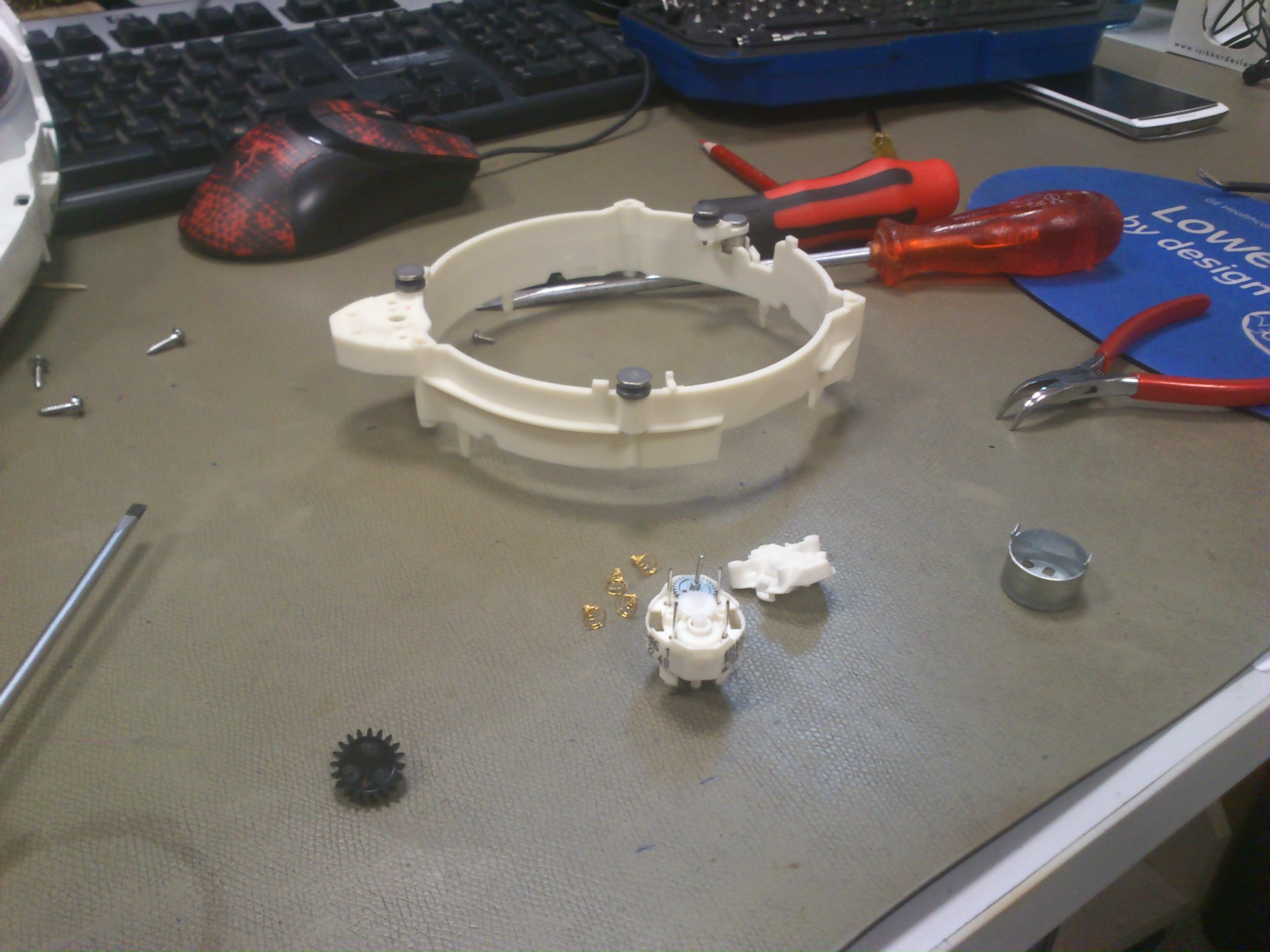

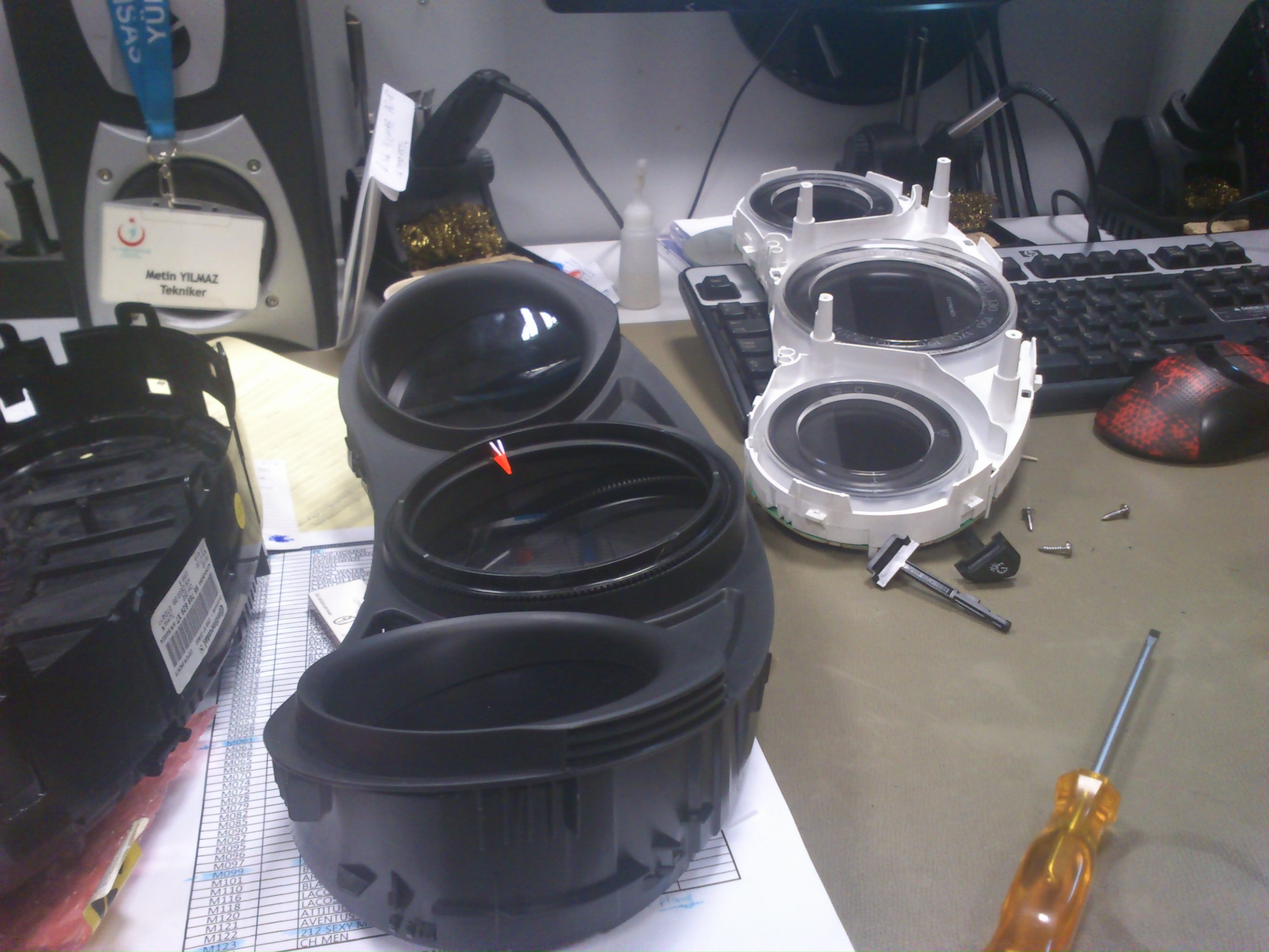

iyi forumlar arkadaşlar. daha önceden göstergeden ses gelme sorunum vardı ve aracımın garantisi bittiği için servisin önerdiği gösterge değişimini yaptırmadım. Çünkü ufak bir ses için istedikleri fiyat çok geldi. sorunu elektronikten anlayan araba merakı olan bir arkadaşımla çözdük. ses zannedildiği gibi kilometre telinden değil analog hız göstergesinden geliyormuş. bir haftadır kullanıyorum ses yok. resimdeki beyaz renkli olan bobin mekanizmasını ve içindeki dişlileri ve dıştaki ufak dişlileri yağladık. sorun bitti :))
< Resime gitmek için tıklayın >< Resime gitmek için tıklayın >< Resime gitmek için tıklayın >< Resime gitmek için tıklayın >< Resime gitmek için tıklayın >< Resime gitmek için tıklayın >< Resime gitmek için tıklayın >
< Bu mesaj bu kişi tarafından değiştirildi sckarinca -- 23 Aralık 2014; 10:07:25 >

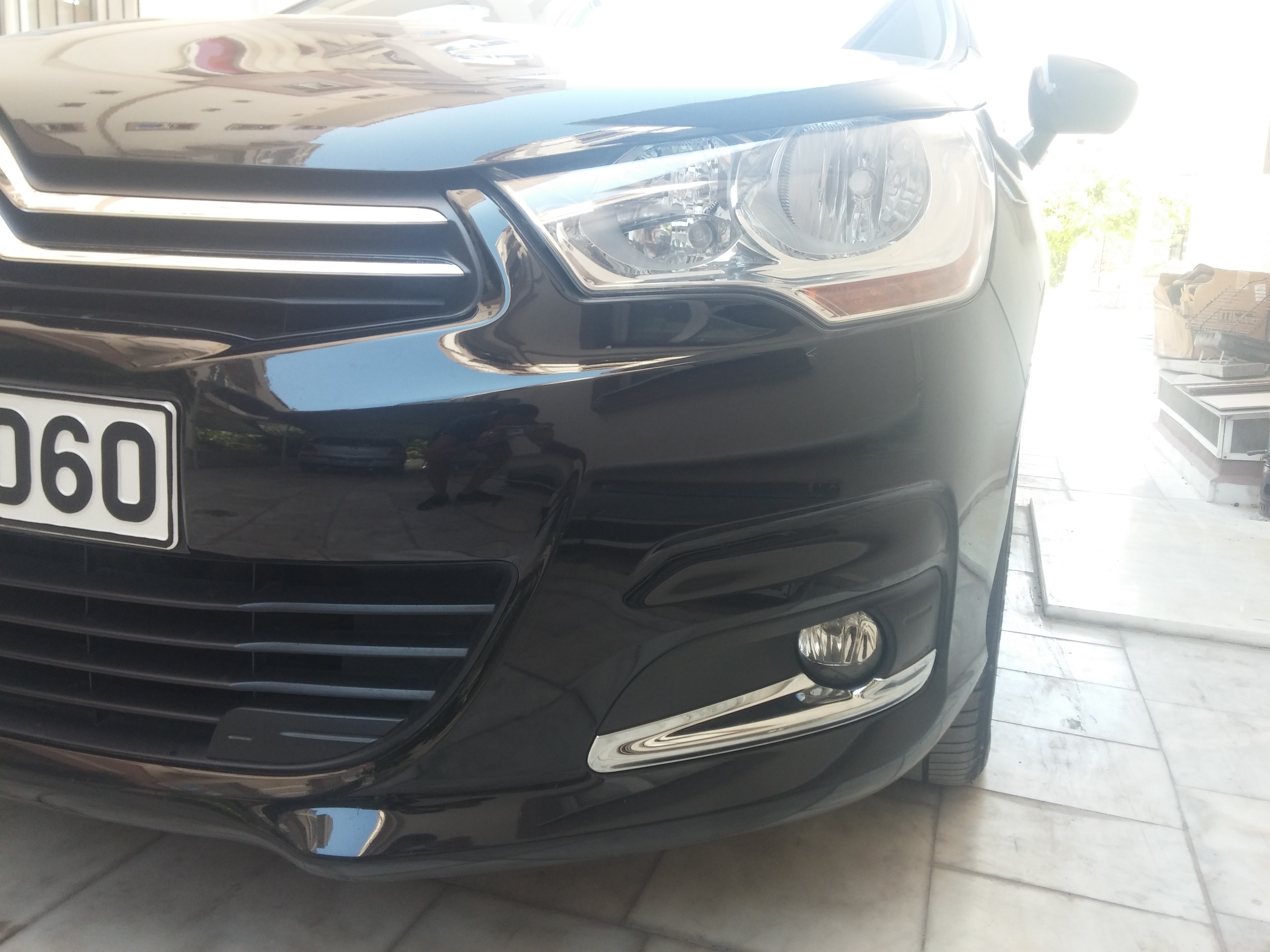

arkadaşlar dün s-dizayn dan sipariş verdiğim krom sis farı çerçeleri geldi ve aracıma monte ettim. sizlerle de paylaşmak istedim.
