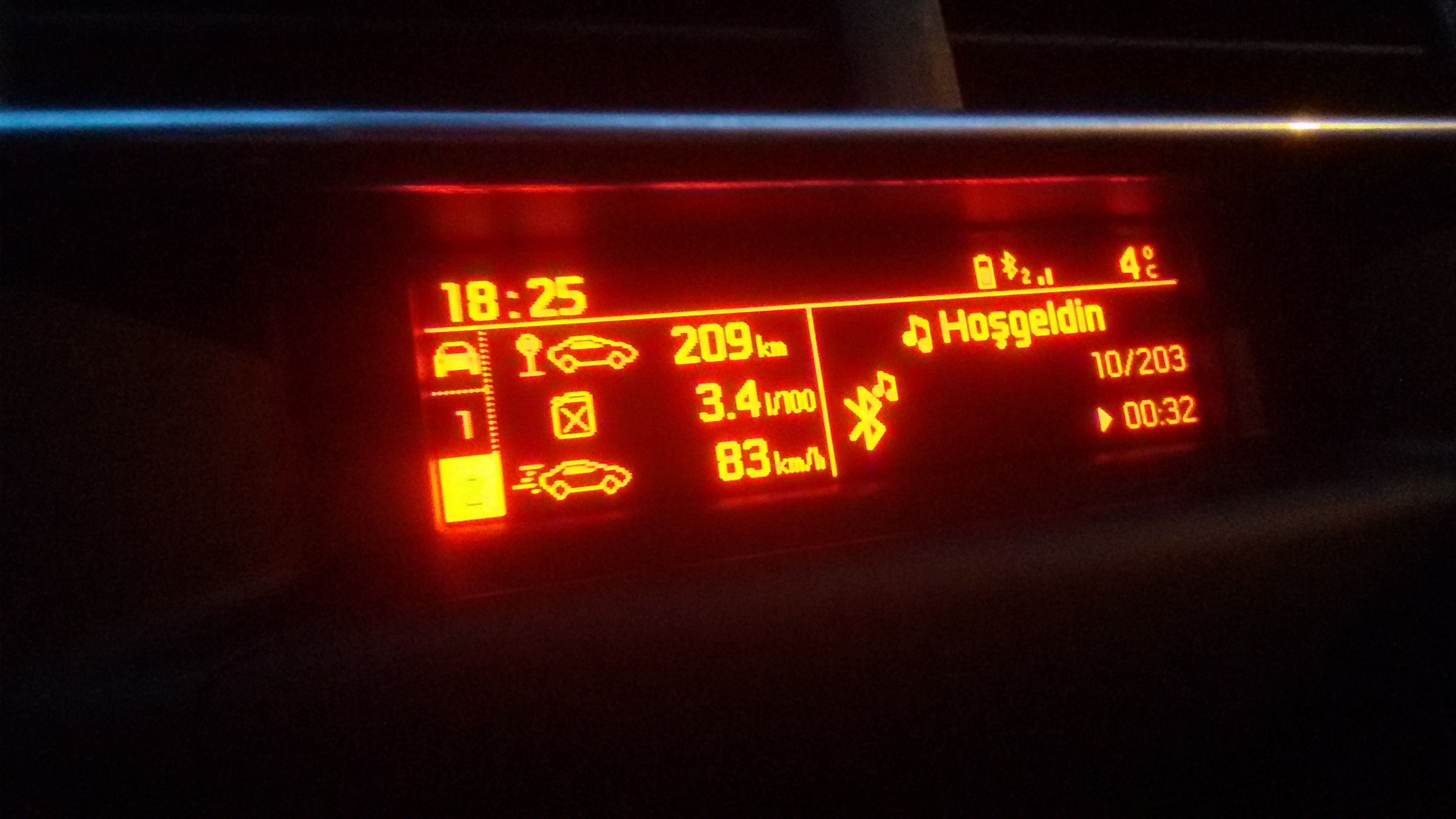

Otomobil genelde konu actim ama burada da paylaşayım istedim. Bolu-Gebze arası 90 km/saat hızla CC ile yakaladığım değer. 2012 C4 e-hdi yakmadi, kokladı resmen.
Orijinalden alıntı: mitto
Güzel değerler yakalamışsınız. Bende 1.4 Vti almayı düşünüyorum dizele param yetmeyecek sanırım.
Orijinalden alıntı: hie
Hocam önceki aracım 1.6 vti otomatik idi. Saatım ancak fazla ayrı kalamadım Citroen'den 1 ay sonra bu aracı aldım. 1.6 vti hiç fena değildi. 120 beygirlik makine tatmin ediyordu yeterince ancak Dizelin torku hakikaten değişikmiş. İlk aracımı 2005 yılında almıştım o zaman bu zaman hep LPG'li araç kullanmıştım yani ilk kez dizel araç kullanıyorum. Umarım zorunda kalmam ama bundan sonra kolay kolay LPG'li araç almam herhalde. İmkan zorlanıp dizel almanızı tavsiye ederim sadece yakıt için değil sürüş zevki de çok farklı.
