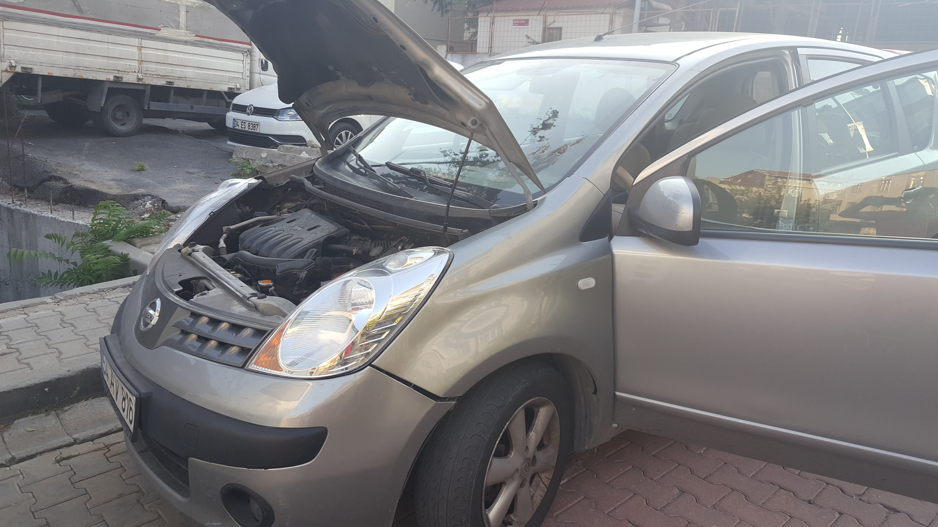

Bu arkadaşımın 2007 model Nissan Note'u.
2 ay önce full motor yapıldı araç daha 110bin kmde.. Pazartesi günü yanına gittim. Yiyecek birşeyler almak için 2km mesafede kullandı geldi araç hararet yaptı. Yol kenarına zor ittik.
Tam otomatik vitesi rezalet..
Heryeri dökülüyor.
Ilk sahibi arkadaşımın öğretmen abisi.. Mülayim bir adam.. o da hep sizin gibi der.. Japondan şaşma.
Şimdi honda civic bakıyor.
