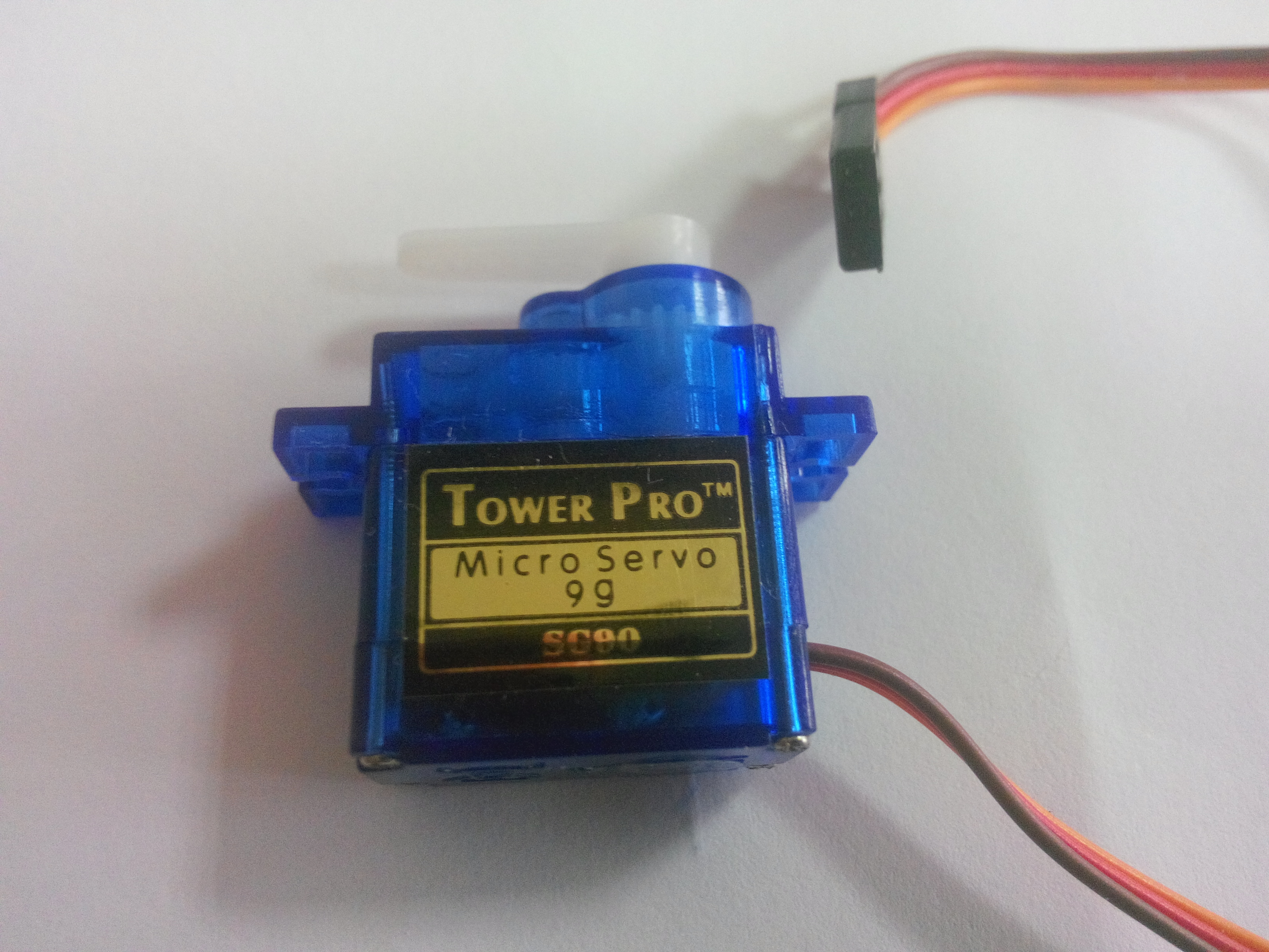

Bendeki SG-90 (1 veya 2 adet robotun eli için düşük güçlü, hafif, küçük servo)
Geri kalan 18 adet TP MG995 (10kg/cm yüksek torklu, ortak kaliteli, uygun fiyatlı servo, 1 adet alındı, toplu alım daha sonra. Birim fiyatı 8,30$.
