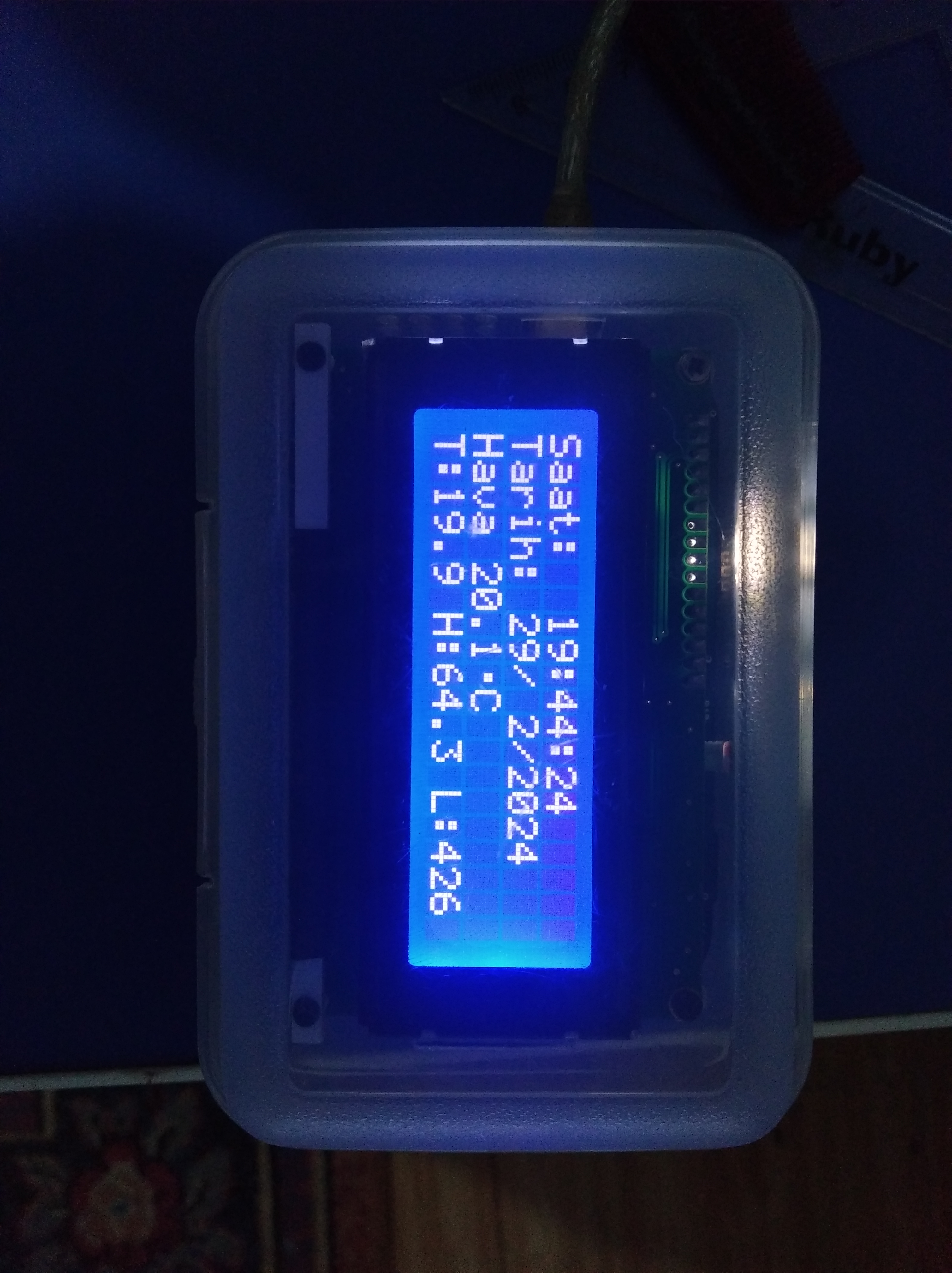

Merhaba. Fidenet Clock ürünü için firmware derlerken üründe bulunan DS18B20 sensör ait fonksiyon olan, ds1820_read() fonksiyonunu çağırınca undefined identifier hatasını alıyorum. Ccs c hata açıklamasında fonksiyonun önündeki aç kapa parantezleri işaret ediyor.
Fonksiyonu çağırdığım şu if ifadesini /* */ ile devre dışı bırakıp compile ettiğimde hata ortadan kalkıyor.
 if ((genCounter % 500)==450)
         temperature = ds1820_read();
         adres(1,3);
         printf(lcd_yaz,"Hava %3.1f%cC",temperature,223);
C:\Users\*******\Documents\CCS C Projects\fidenet_clock\fidenet_clock.c" Line 252(35,36): Undefined identifier -- ds1820_read
Ürün bu:
https://fidenetgaraj.blogspot.com/2018/06/masaustu-dijital-saat-yapalm.html?m=1
Sorun nerede acaba?

ds1820_read(); fonksiyonunu bulamıyor. Bunun geçtiği (kodlarını mesaj içerisinde paylaştığınız kütüphane) .h veya .c dosyasını bu fonskiyonu kullandığınız unit içerisinde üstte
#include <dosyaadi.c> şeklinde projenize dahil etmeniz gerekiyor.

ds18b20.c dosyası include edildi. Programın başında include <ds18b20. c> satırı var. O kısma defalarca baktım. Sürücü dosyası ds18b20.c olarak kayıtlı burada da hata yok.

Hazır kurulu ccs yok bende ama ccsnin standart kütüphaneleri içindede ds1820.c var diye hatırlıyorum. İsim benzerliğinden dolayı kendi standart olanı önce görüyor olabilir.
Bunu anlamanın kolay yolu sizin kullandığınız ds1820.c nin dosya ismini farklı bir şey yapın ve #include yaptığınız yerde bu yeni ismi kullanın. Yukarıdaki paylaştığınız kod örneğinde bir problem görünmüyor.

ds18b20.c dosyasının adını değiştirince düzeldi.
3 yıl (1844 mesaj)
Tahminimiz doğru çıktı, ama bu durum beni şaşırttı doğrusu. Derleyiciler sistemde aynı isimde kütüphaneler olduğunda, kaynak kodların bulunduğu klasördekine öncelik tanır ve onu import eder. CCS bu noktada farklı bir yol tercih etmiş demekki

Sıcaklığı DS18B20'den mi alıyor yoksa SHT11'den mi aliyor bilmiyorum.
Kodlara bakmadan, eğer her iki sensörde bağlı ise, bir tanesini biraz ısıtın, test uygulamalarında ekranda sıcaklık gösteren bir örnek varsa sonucu oradan gözlemleyebilirsiniz. Ayrıca SHT11 in nem ölçme özelliğide var. Örnek uygulamada nem ile ilgili bir şey varsa oradanda ayrıştırabilirsiniz.
< Bu mesaj bu kişi tarafından değiştirildi rafet32 -- 5 Mart 2024; 23:8:11 >
İ
3 yıl (8786 mesaj)
Saatin içindeki yazılımdan. Saati yapan adam çeşitli forumlarda fide kullanıcı adıyla yer alıyor. Burada yok sanırım. Bana söylediğine gore:
Hava yazan yerdeki sıcaklık bilgisi DS18B20'den geliyormuş. Alt satırda T yazan yerdeki sıcaklık SHT11'den geliyormuş.
H yazan yer Nem(humidity), L de ortam ışığı miktarı.
