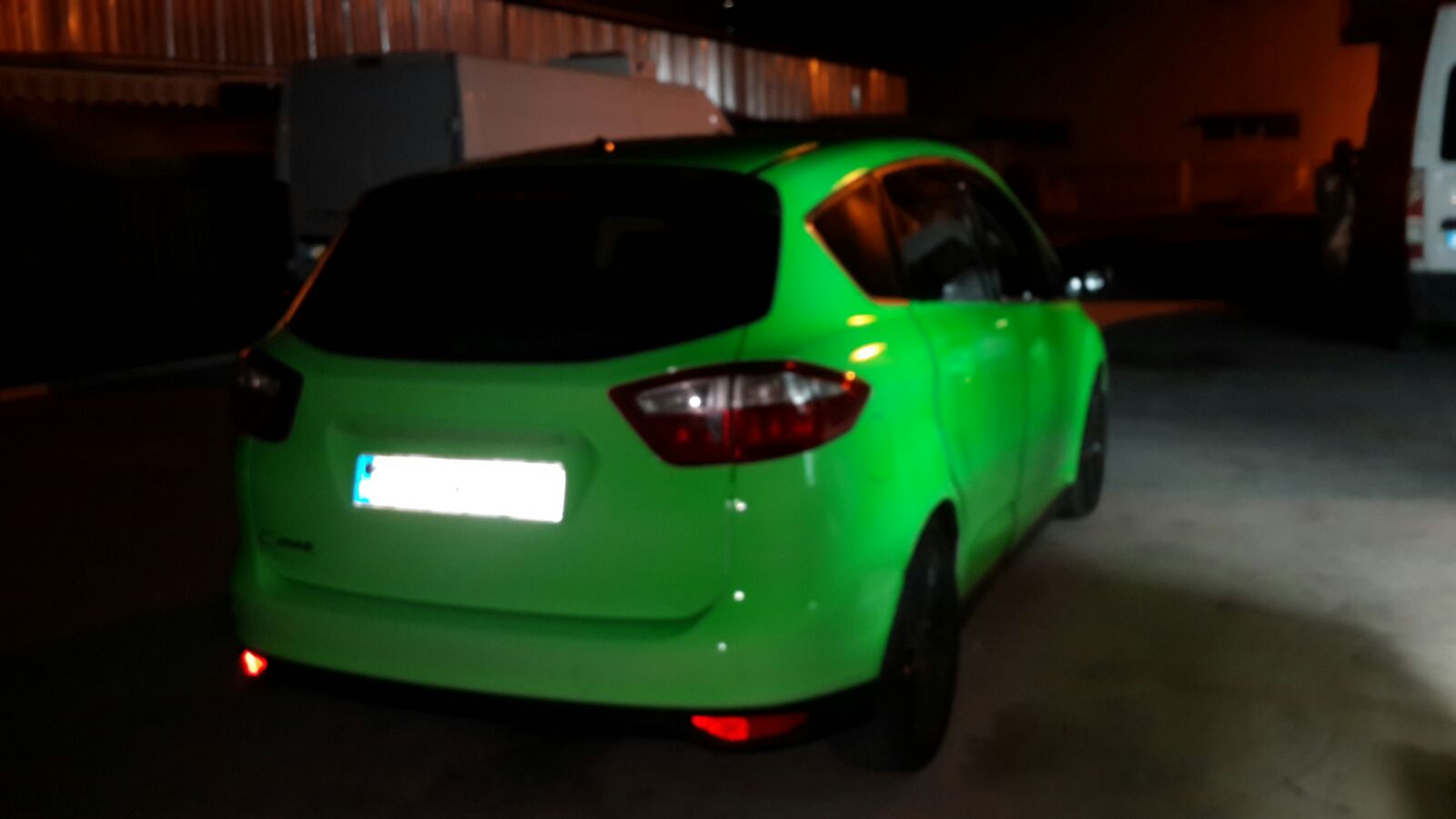

Evet ortaya ancak bu çıkabildi olması gerekende bu bak bu boyanın derdi ne dediğimde bana yolladıkları fotoğraf bu sen atamamışsın dediler :) Ve bu berbat hale getirmek için 200 tl den fazla para harcadım nasıl ?
50 tl jantları söktürdüm, 210 tl boyalara verdim... Bütün karenaj (grenaj) sökmek ve geri takmak üstüne maskeleme ve boya içinde 2 şer gün harcadım..
Almayın işte Plasti dip karşınıza bu çıkacak, ben ettim siz eylemeyin Siyah bıraksam çok iyiydi..
NOT: Resimlerdeki arabaya Profesyonel tabanca ile atmışlar bu arada boyayı, benim kullandıklarım Orjinal Plasti Dİp sprey boyaydı...

İşte sorun burada, Belki o elinde bulunan arkasında kompresör takılı, özel uçlu hava ve boya karışımını ayarlayabildiği ve tabancanın ucundan çıkacak olan Boya kalınlığı ayarlanabilir Profesyonel takımlarla bu işlem kesinlikle yapılır, yapılamaz demiyorum.
ancak Sprey boya ile bu işlem ancak bu kadar olabiliyor, 2 tane neon yeşil ve bir tane beyaz harcadım aslına bakarsan siyah renkte de durum aynısı ama siyah kendini bu kadar pürüzlü göstermiyor ancak eline bir bez alır da silmeye kalkışırsan pürüzler anlaşılılıyor,
Satıcıyla birebir konuşmamda Sen bu bana yolladığın malzemeyle boyayı bana yolladığın resimdeki gibi at Motoru sana veririm ama olduda atamazsan sen ne yapacaksın bu durumda? Cevap elbetteki yok
Gereksiz atraksiyona girmeyin arkadaş, Siyah atacaksanız tamam alın atın kalın atın sökerken sorun çıkartmasın size ama renk olayına kesinlikle girmeyin sonuç ortada işte
