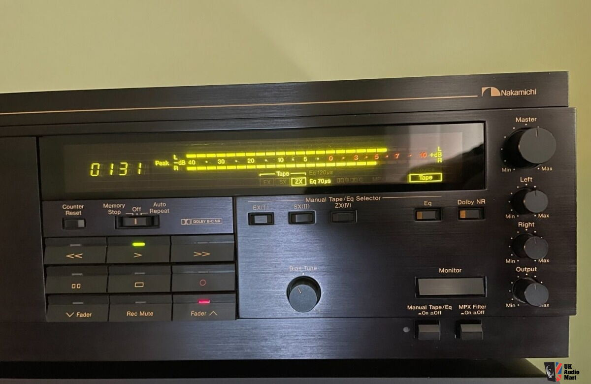

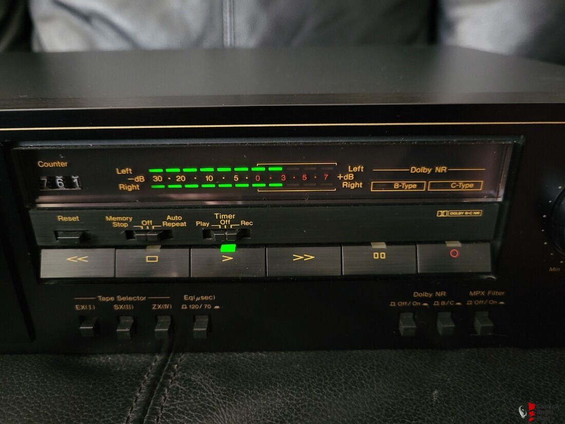

Not: Nakamichi deklerin çoğunda metre üzerinde Dolby referans işareti bulunmaz. Çünkü 0 dB noktasına karşılık geldiği için Dolby açık veya kapalı fark etmeksizin metrede 0 dB noktasına göre seviye ayarlanacaktır. İşte bazı örnekler:
Nakamichi CR-5:
Nakamichi CR-1A:
