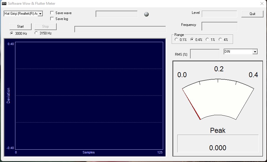

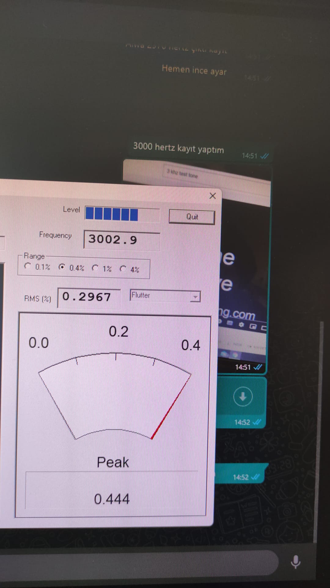

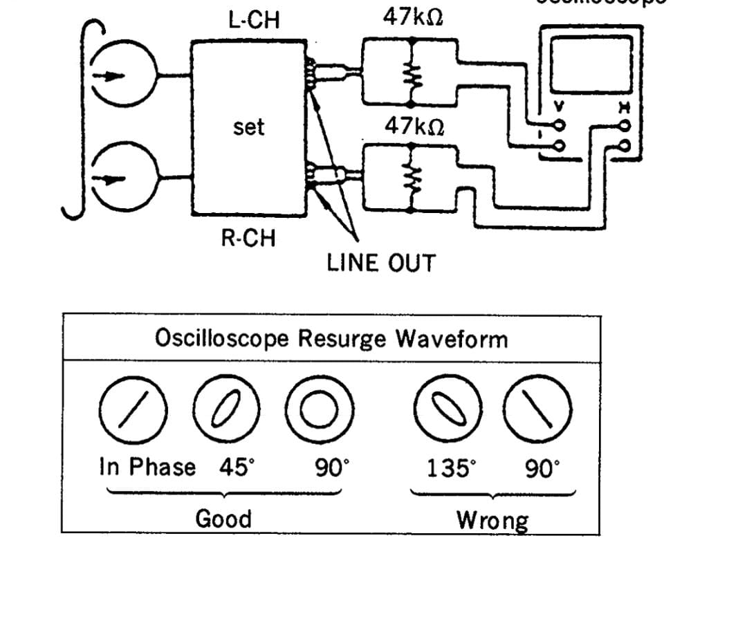

Kafa ayarı oldukça basittir. Auto revers li decklerde sağ taraf çalarken okuma kafasının sol tarafındaki vida ile sol taraf çalarken de sağ taraftaki vida ile ayar yapabilirsiniz. En basiti bu şekilde. Fakat daha profesyonel yapmak isterseniz Flux'un Stereo Tool plugin kullanabilirsiniz. Devir ayarı için de Software Wow&Flutter meter kullanıyorum. Bu iki program için decklerin bilgisayarın line in girişine bağlı olması gerekir . Devir ayarı için ayar yapacağınız deckte 3khz sine wave test tonu kaydetmeniz lazım.
Elimdeki Aiwa AD-S750 için devir ayarı örneği
Bu mesajda bahsedilenler: @freedomfighter
5 yıl (498 mesaj)

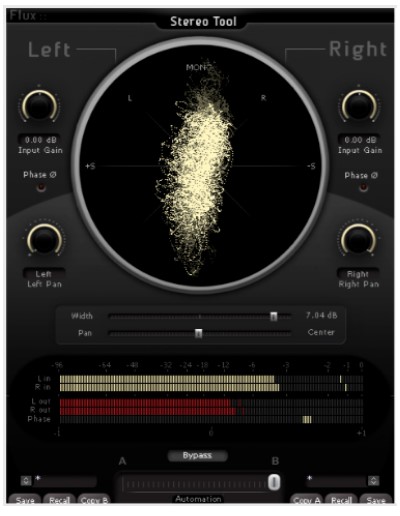

Örnek olarak vereyim. Eğer osiloskopunuz varsa okumanıza grek yok. Fakat yoksa Flux Stereo Tool ile resimdeki servis kılavuzuna göre kafa ayarını yapabilirsiniz.
Kafa ayarı yaparken vidayı çevirmeye başladığınızda Stereo Tool un ekranındaki şekil , servis kılavuzundaki "good" bölümünde yer alan şekillerden biriyse kafa ayarınız tamamdır.

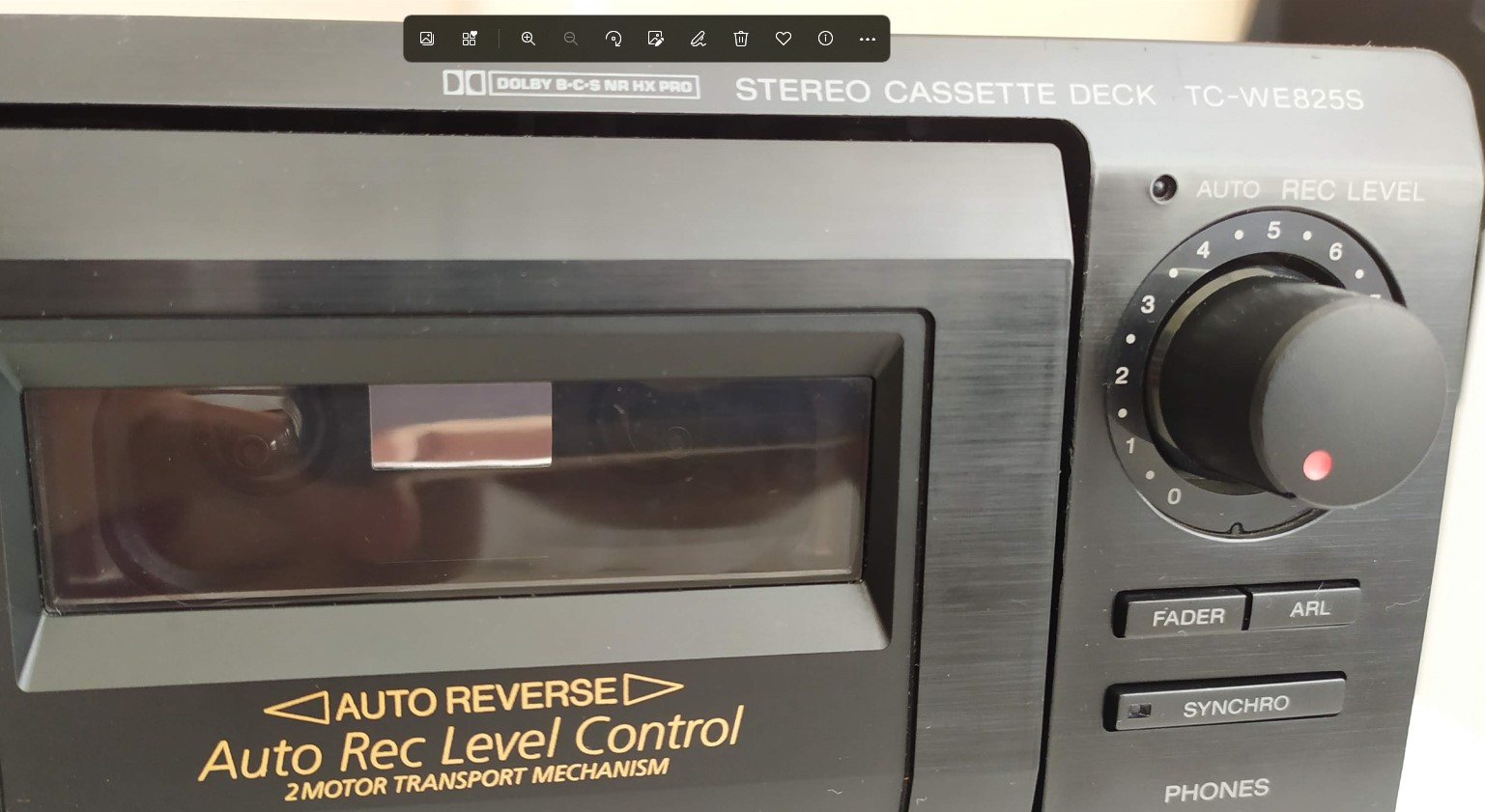

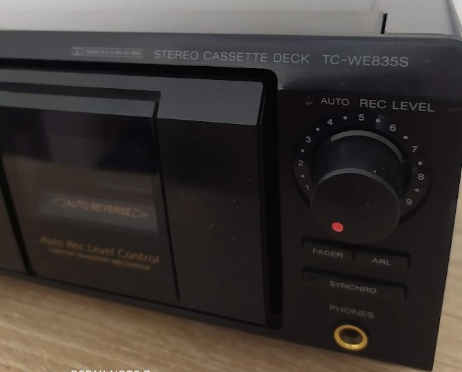

Hayırlı olsun güle güle kullanın. Ben de zamanında 835s ve 825s kullanmıştım. Bakımları oldukça kolaydır. Pinch roller ve lastik değişimi ile uzun süre sizi idare eder.
Aklınızda bulunsun akıllı kumanda ile kumanda edebiliyorsunuz.
