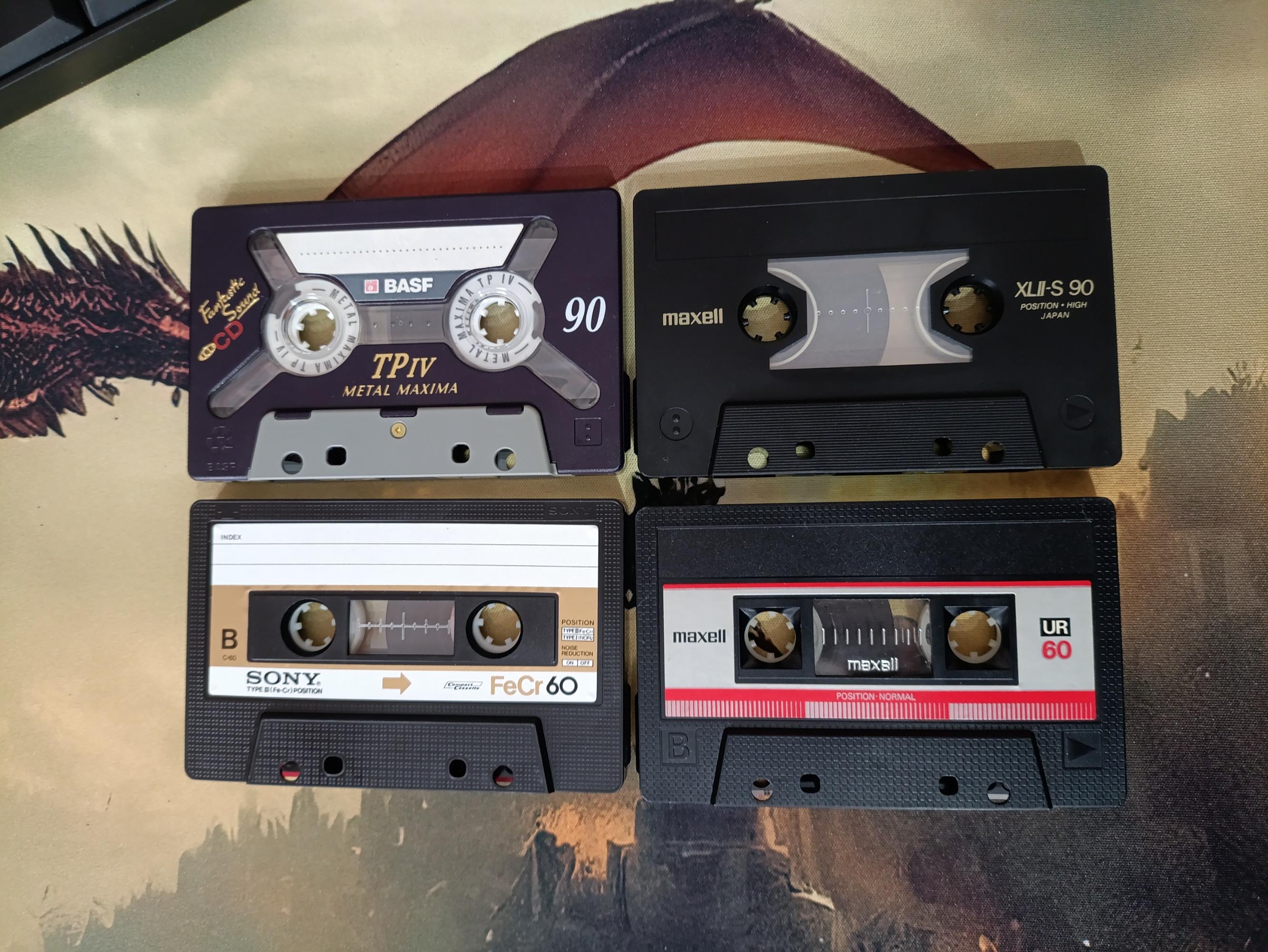

BASF Metal Maxima --- TYPE IV
SONY FeCr ----- TYPE III
MAXELL XLII-S ----- TYPE II
MAXELL UR ------- TYPE I
< Bu mesaj bu kişi tarafından değiştirildi Yörükoğlu2014 -- 9 Nisan 2026; 12:13:3 >
