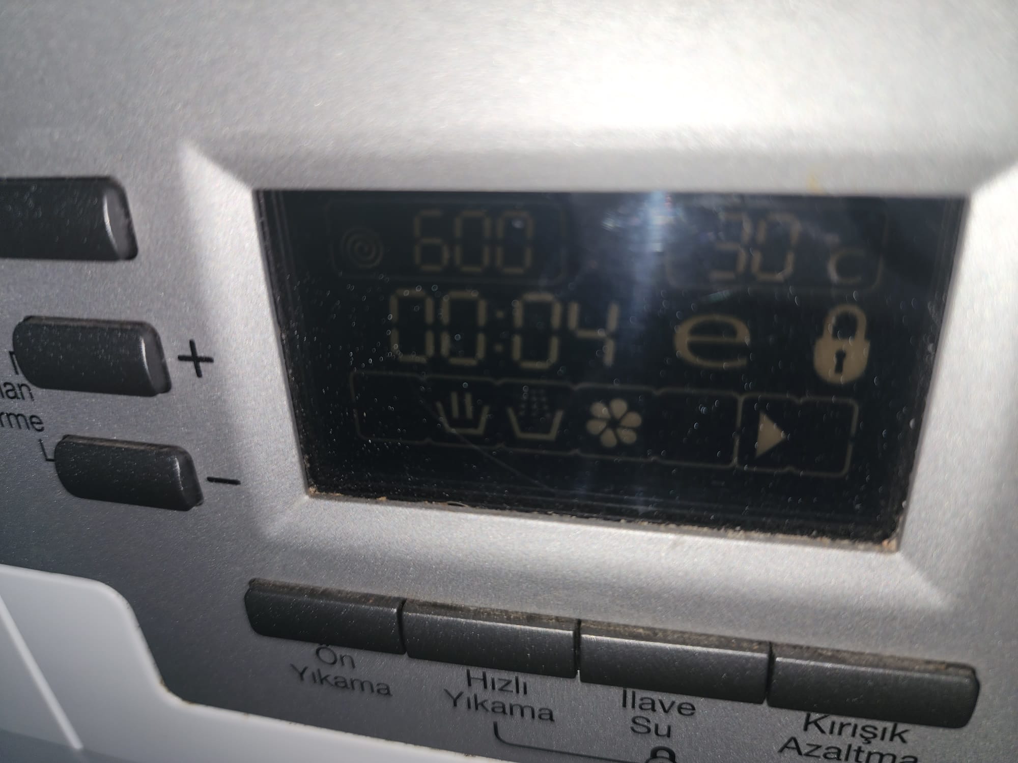

merhaba, sorun bendede vardı yardımcı olmak adına. nasıl çözümlediğimi size aktarayım.
  • çamaşır makinanızın ekranı çalışıyor fakat arka plan da ışık yok ise (1. resim)

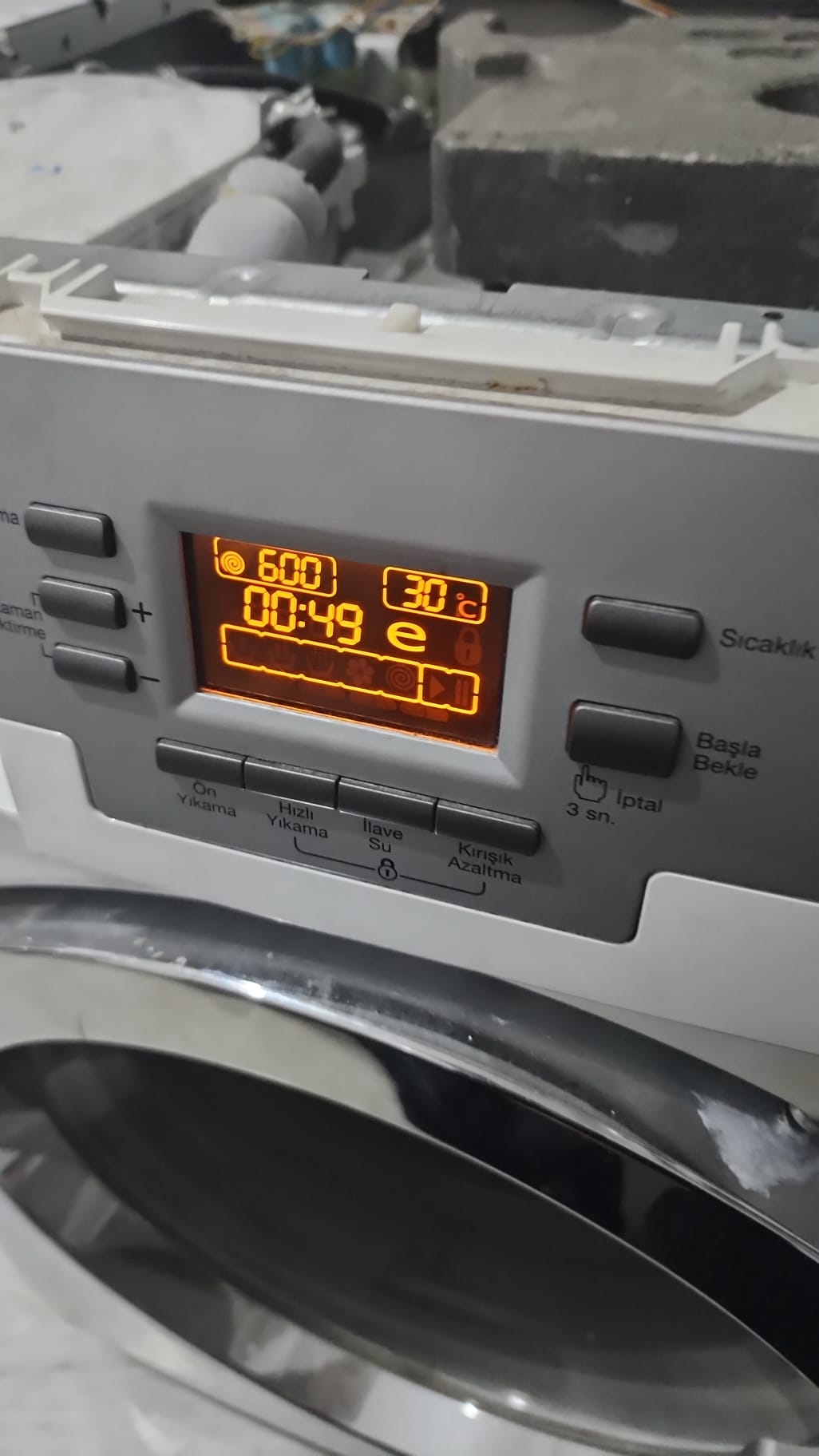

  • çamışır makınanızı devre kartına ulaşana kadar sökün (2. resim)

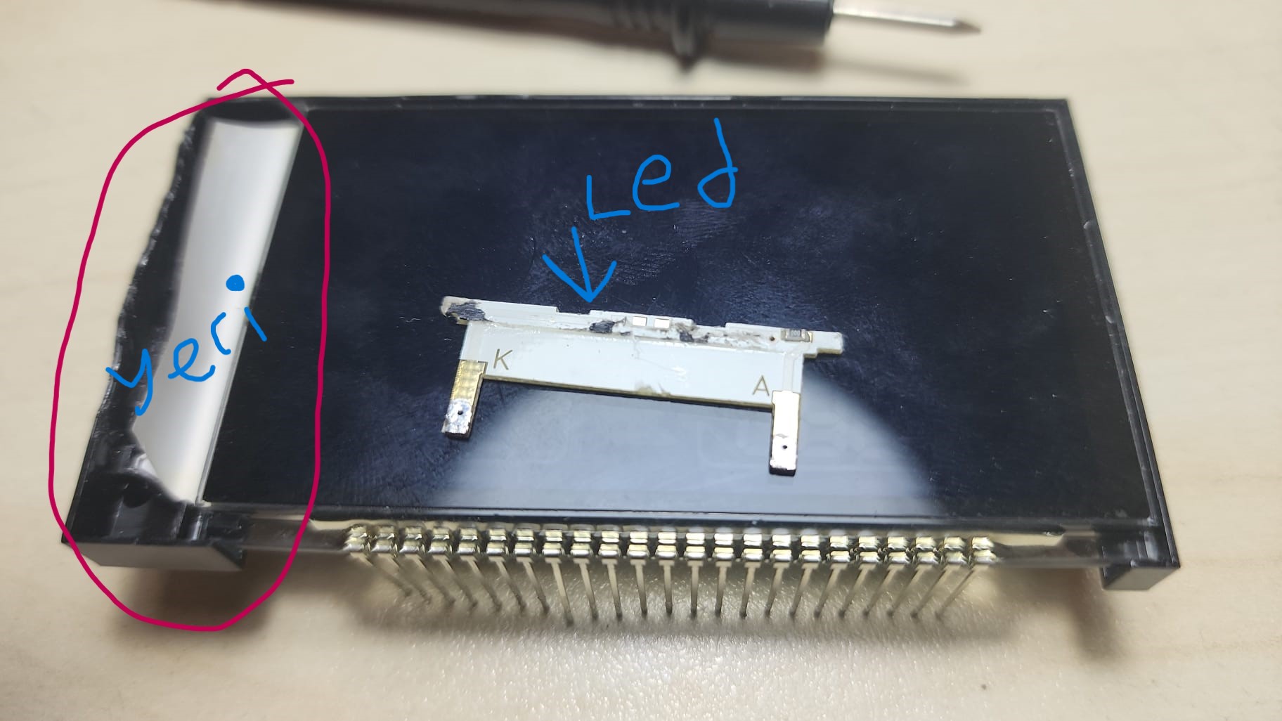

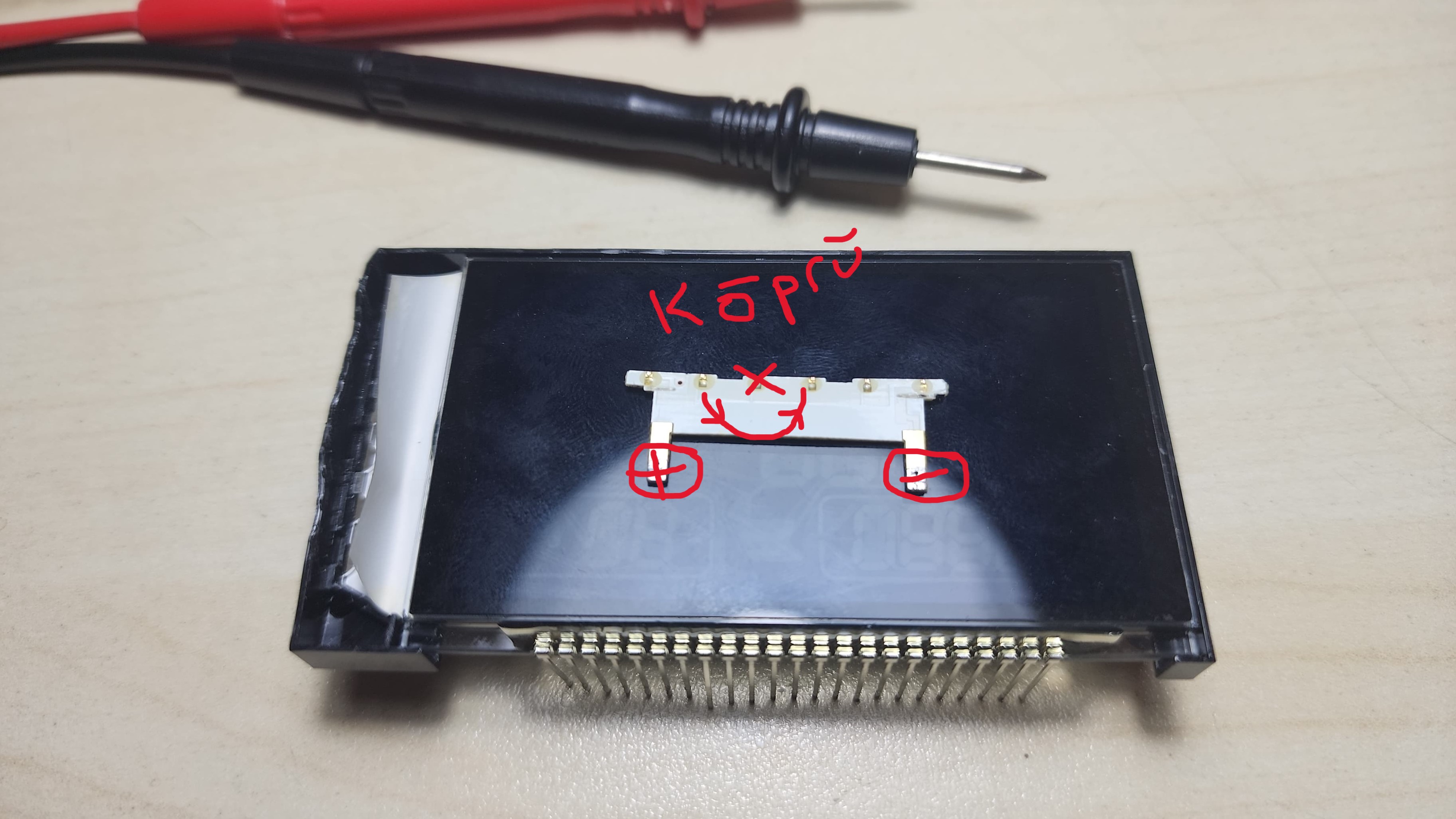

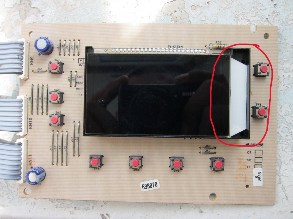

  • devre kartından resimde işaretli olan lcd ekranı sökün, ve beyaz etiketi kaldırında altında bulunan ledleri çıkarın. devamında multimetreyi kısa devreye alıp ledleri tek tek kontrol edin (ledlere giden hatlarda maket bıçağıyla üzerinde boyayı kaldırın, metal kısım çıkınca muttimetre ucunu dokundurunca led yanması lazım. yanmıyorsa multimetre uclarını değişin (+ , -) yine yanmıyorsa o led kesmiştir. Çözüm: kesen ledin üzerinden köprü yapın "dışardan kablo çekerek onu devreden çıkartın. resimlerde biraz anlatmaya çalıştım. (resimde bacaklara + ve - gösterdim yanlış olabilir. resimi baz almayın)
  • ben lcd parçayı tamamem söktüm. siz bu şekilde yapmayın. sadece ledleri sökün. ledlerin 2 tane bacağı var onları sökün, plastik parçayıda biraz ısıtın yukarıdan çekip alın. lcd ekranın 20 küsür bacağı var hiç gerek yok onları sökmeye " ben tam olaya hakim olmadığım için söktüm"
  • son adım, tekrardan lcd yerine takın çalışır.
