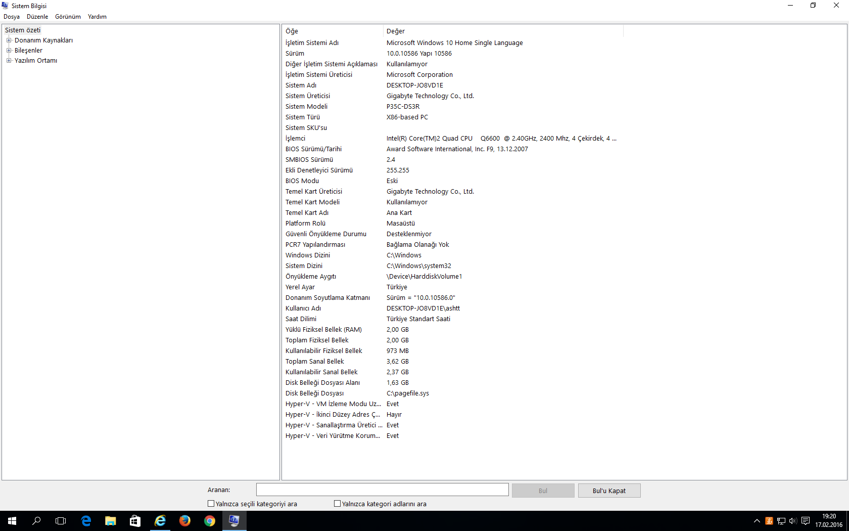

Selamlar arkadaşlar.
Benim yıllardır oynamaktan bıkmadığım bu oyunu oynadığım bilgisayarın ekran kartı bozulmuştu. Tamirci de elinde olan bir kartı taktı. Şuan oyun oynanamaz bir hale geldi. İmleci bile zor hareket ettirebiliyorum. Bu kadar eski bir oyunu en basit ekran kartı bile oynatır demiştim ama olmadı. Çözünürlüğü 800x600 yapıyorum gene de oynanamıyor. Acaba ekran kartı dışında bir sorun mu var?
Sizden ricam bana sorunun ne olduğunu söyleyin. O parçayı değiştireyim. Oyun oynanırken RAM 1GB'ın üstüne çıkmıyor, işlemci kullanımı dipte. 120 gb SSD üzerinde kurulu. Tek ihtimal ekran kartı görünüyor.
Toplam bilgisayar Ram'ı 2 GB ama bu oyun pek RAM kullanmıyor. Windows 10'u da 32 bit kurdum. 200 lira civarında bir ekran kartı ile sorunu çözebilir miyim? DX 12 ekran kartı olması bu oyuna fayda sağlar mı?
Bu oyun dışında bilgisayarda bir kullanılan da flash ile web üzerinden oynanan çiftlik oyunları. Big Farm Big Game oyunun adı.
Bir de sistemin RAM'ı 2 gb olduğu için ekran kartı RAM'ını yüksek almak biraz avantaj sağlar mı? Eski sistem olduğu için ekran kartının bazı özelliklerinin diğer bileşenleri engellemesinden çekiniyorum.
Benim anakarta uygun olacak 200 lira civarı hangi ekran kartını tavsiye dersiniz?
Ekte sistem bilgisi:

Arkadaşlar C&C 2 projesi maalesef olumsuz sonuçlandı.
Eski ekran kartını takan bilgisayarcıya gittim. Bana şu oyunu düzgün çalıştıracak bir ekran kartı tak dedim. O da baktı ve bu yazılımsal bir sorun, ekran kartı değişse yine de oyun aynı çalışacak dedi.
Bende madem o kadar geldim ram ları 2 den 4 de çıkaralım dedim. O da ddr3 2+2=4 gb ram sipariş etti. Ertesi gün ram leri alıp evde taktım.
Bilgisayar ramları 2.2 gb olarak kullanabildi. Bilgisayarcıya gittiğimde dedi ki Windows 10 64 bit kurarsan düzelecektir. Tamam öyledir inşallah deyip geri geldim. Ama nedense windows 10 64 bit te kursam aynısı olacak diye inandığımdan kurmadım.

64 bit yüklersen ram lerin tamamını görür sistem. Görmezse problemin kaynağı orası olabilir. Problemin donanımda olup olmadığını test etmek için red alert 2 ye muadil veya az daha fazla sistem gereksinimi isteyen bir oyun kurup aynı problem var mı diye bakabilirsin.
Ben win10 64 bit i5 işlemcili pc de sorunsuz oynuyorum.
