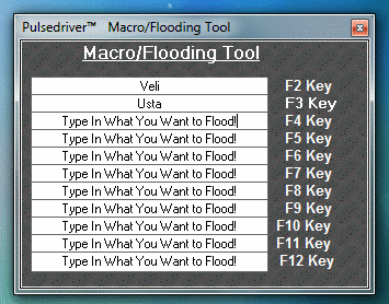

Beyler bana bu programa benzer flood programı bulabilirmisiniz veya yazabilirmisiniz? Cidden çok lazım.
Program kutucuya yazılan kelimeyi F Tuşları ile metin yazılabilecek yerlere yapıştırıyor ama tek istemediğim kısmı sonunda alt satıra inmesi.
Hayrına böyle birşey yazabilecek arkadaş varmı?
Programı incelemek isterseniz: http://www.mediafire.com/?nwmeiv2u02cuyia
