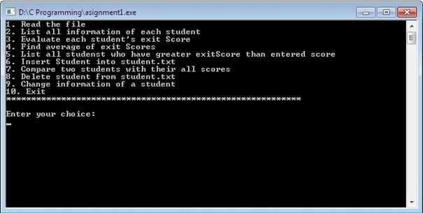

Evet öyle fakat bu seçimlerde de altta menüler olacak. Yani şunun kodu nasıl olacak fikir yürütemedim;
Hoca bize dosya verdi bir .txt formatında. Bu dosyadaki bilgileri okutup programa yazacak ve kullanıcının yaptığı seçime bağlı olarak kendisi hem kullanıp hem de gerekli işlemleri yapacak. Ama hiç bir fikir yürütemiyorum :(
Seçim 1 için
switch(secim)
case 1:
//Read the file işlemini yaptıracaksınız.
break;
case 2:
// List all... işlemini yapacaksınız.
break;
Menülerden kastınız bu değil mi? Ben mi tam anlayamadım, belki biraz daha detaylandırabiliyorsanız veya örneklendirme daha iyi yardımcı olabilirim.
Evet menü öyle ama sonrasında nasıl bir getiri yapıcam ?
Yani aslında ödevde istenen şeylerin kodunu tek tek yazıp menülere koyamıyorum. yani 1 i tuşladığında şunu çağır dediğimde o çağrılcak şeyi yazamadım :/
kıyaslamalar kafamı fazlasıyla karıştırdı :s

Sorman gereken soru menü değil. O seçeneklerin her biri için bir fonksiyon yazman gerekli. Menü için yapacağın şey sadece girilen sayıya göre ilgili fonksiyonu çağırmak.
Öğrenciler için bir struct oluşturmakla başlayabilirsin. struct un elemanları dosyadaki öğrenci bilgileriyle eşleşecek. Mesela dosya formatı şu şekilde ise;
Ahmet
Açıkgöz
75
struct ta şöyle birşey olmalı;
typedef struct {
char name[15];
char surname[15];
int exam_score;
} Student;
Bu tanımlamadan sonra mesela 100 öğrenci bilgisi için Student student[100]; gibi bir dizi işini görür.
Dosyayı satır satır okuyarak bilgileri bu alanlara depolarsın. Böylece sorular için gereken veriler elde edilmiş olur.

Evet sormak istediğim buydu.
Fakat hoca pek bir şey anlatmıyor. Yanına sormaya gittiğimde hep ya bu önemli değil ya da kolay diyip yolladı. İngilizce okuyoruz ve aksanı da çok değişik hocanın. Kendim kitap alıp çalışmaya başladım fakat daha bu konulara gelemedim, o yüzden kafamda da tam oturmuyor ve şuan çok stres olduğum için de algılarım kapandı
