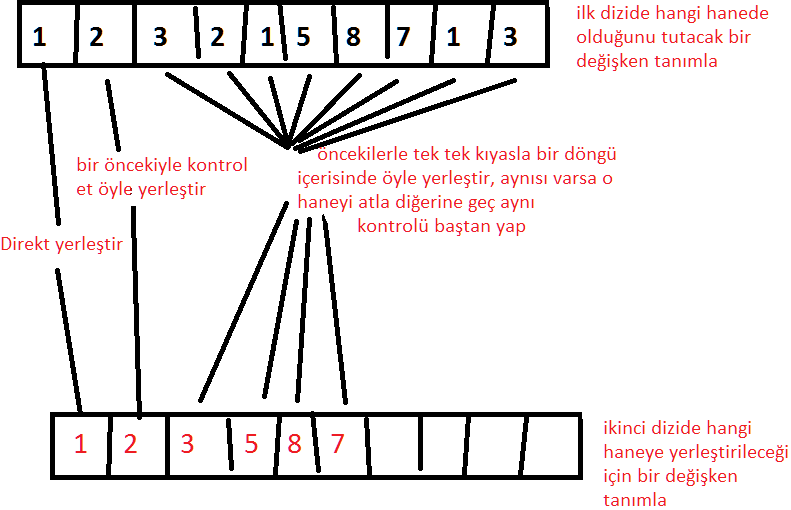

Beyler c de bir dizi tanimlanicak boyutu 10 olan . Bu diziye rakamlari girecegiz.
Ornek olarak:5678421305
Ama mesela ben iki tanr 5 girdim sadece ilk girilen 5 i yazdiracak.
Cikti su sekilde olmali:567842130
Dizilere elemenlari aldim ama donguleri nasil kuracagimi anlamadim
Bu mesaja 3 cevap geldi.
Benim kurduğum mantık aşağıdaki görseldeki gibi oldu, şu saatte koda dökmek istemiyorum, yardıma ihticanız olursa "Haberdar Et" ile bildirim yollarsanız ilgilenirim daha sonra.
Ayrıca 10 tane bool değeri de atanabilir her rakam için, yerleştirme esnasında buna bakarak yerleştirme yapar ve değeri değiştirir.
Sanıyorum bu iki yol da pratik değil, daha pratikleri mutlaka vardır ancak benim aklıma şimdilik bunlar geldi.

Hocam belli bir yere kadar kodlasaniz daha cok yardimi dokunacak boyle 2.indisden sonrasini anlayamadim.

Döngüleri derken karşılaştırma işlemlerini mi kastediyorsunuz?

Evet.
Bu mesajda bahsedilenler: @A.S.A.P
Aşağıdaki bloğu C# ile yazdım C'ye çevirirsin. Ayrıca şöyle bir problem söz konusu kullanıcı 10 sayı{1-2-3-3-4-5-6-7-8-9) girdi, girilen 2 tane 3 aynı olduğu için 1 tanesi diziye eklenmedi fakat tanımlanan dizi 10 sayı beklediği için ve null değer atılamadığı için boş kalan yere 0 giriyor. Aklıma gelen ilk çözüm kullanıcının aynı girdiği sayı adedini tutup adet kadar tekrar giriş almak olabilir veya int diziye null değer atamaya dair bir çözüm varsa kullanılabilir.

Orijinalden alıntı: scrutinizingyou
Dostum şöyle bir çözüm ürettim. 10 Elemanlı bi dizi oluşturuyoruz. Mesela kullanıcı 7-1-5-0 girdi. dizi[7]=0+1 dizi[1]=1+1 dizi[2] dizi[0]=3+1. Tabi değerleri atamadan önce dizi[7]in 0 olduğundan emin oluyoruz bu da ilk değer anlamına geliyor. Ben de uyku sersemi böyle bişeyler saçmalayayım dedim
