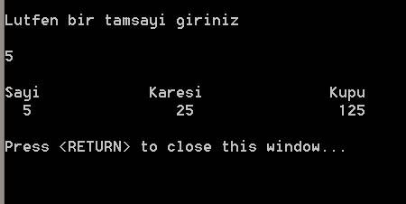

Arkadaşlar öncelikle selamlar
C'de Şu ekran görüntüsündeki gibi bir sistem yapmaya çalışıyorum.
Benim şu ana kadar çıkarabildiğim ise şu:
Şu ana kadar yazdığım kod ise:
#include <stdio.h>
#include <math.h>
int main ()
printf ("Bu program belirtilen sayiya kadar sayilarin karelerini, kuplerini ve toplamlarini verir.\n\n");
int sayi, kare, kup;
printf ("Lutfen bir tamsayi giriniz\n\n");
scanf ("%d",&sayi);
kare=sayi*sayi;
kup=sayi*sayi*sayi;
printf ("\n%3s%18s%18s\n", "Sayi", "Karesi", "Kupu");
printf ("%3d", sayi);
printf ("%18d",kare);
printf ("%19d\n\n", kup);
return 0;
Üstteki sistemi eklemem için for döngüsünü kullanmam gerekiyor sanırım ancak işin içinden çıkamadım. Ne yapmam gerekiyor?
Şimdiden teşekkürler.
10 yıl
Yazdığın ifadeyi for döngüsüne alman yeterli.
