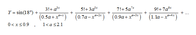

Hocam, aşağıdaki soru sınavımda çıkacak soruya benzer bir soru.Toplam 1e+07 ‘den büyük olana kadar hesaplayan bir programın do-while döngüsünde yazılmasını istiyor. lütfen yardım...
https://mini.donanimhaber.com/images/upfiles/1811709/f020e861-a15b-4843-b1c5-87be098468ed.PNG
Şöyle yazmaya çalıştım çalışmadı hatalarımı düzeltirmisiniz.

Bu mesajda bahsedilenler: @£XE
11 yıl
Devc ile debug mu yapılır. Hocanız mı söylüyor bu antikaları kullanın diye? Utanmasalar turbo c ile verecekler ödevi.
Derleyici olarak mingw-builds diye arat, auto-installer var onunla kur. IDE olarak Qt Creator kullan. Kodu yazıyorsun ve debug modda derliyorsun. Sonra kaynak kodda istediğin noktalara breakpoint koyuyorsun. Satır numalarının hemen yanındaki boşluğa tıklarsan kırmızı bir işaret koyar, işte o. Solda çalıştır simgesinin altında start debugging var, ona tıklıyorsun. Program işaretlediğin yere gelinceye kadar çalışır ve orada durur. "Continue" sıradaki işaretli noktaya kadar çalışır. "Step into" fonksiyonların içine dallanır ve onu debug etmeni sağlar. "Step over" fonksiyonların üzerinden geçer (sorunsuz kod grupları için). Watches ya da watch window değişkenlerin, nesnelerin durumunu takip etmeni sağlar. Buraya add expression diyerek kendin bir ifade yazabilirsin. Mesela dizinin özel bir elemanı, ya da sınıfın bir üyesi gibi.
