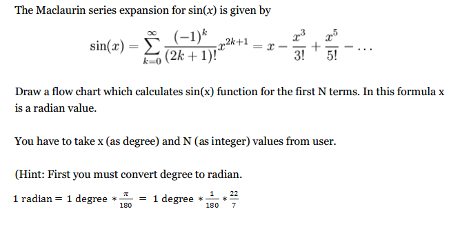

merhaba
bu soru hakkında akış diyagramı ile uğraştım fakat sonuca ulaşamaıdm.yardımcı olursanız sevinirim.
