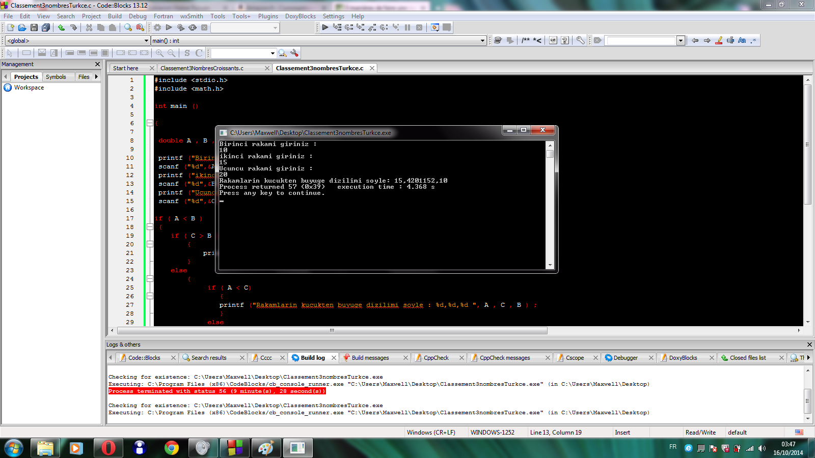

Mrb arkadaslar . Bana yardim edebilecek arkadas varsa su programa bir goz atsin lutfen :
Programin amaci uc tane verilen rakami en kucukten en buyuge dogru siralamak , bunu rakamlari ikiser ikser karsilastirarak ve if.. else kullanarak yapmaya calistim .Kodu adam gibi renklemedigim kusura bakmayin .
#include <stdio.h>
#include <math.h>
int main ()
double A , B , C ;
printf ("Birinci rakami giriniz : \n") ;
scanf ("%d",&A) ;
printf ("ikinci rakami giriniz : \n") ;
scanf ("%d",&B) ;
printf ("Ucuncu rakami giriniz : \n") ;
scanf ("%d",&C) ;
if ( A < B )
if ( C > B )
printf ("Rakamlarin kucukten buyuge dizilimi soyle : %d,%d,%d", A , B , C) ;
else
if ( A < C)
printf ("Rakamlarin kucukten buyuge dizilimi soyle : %d,%d,%d ", A , C , B ) ;
else
printf("Rakamlarin kucukten buyuge dizilimi soyle : %d,%d,%d " , C , A , B ) ;
else
if (B < A)
printf ("Rakamlarin kucukten buyuge dizilimi soyle: %d,%d,%d " , B , A ,C ) ;
else
if ( B < C )
printf ("Rakamlarin kucukten buyuge dizilimi soyle : %d,%d,%d " , B , C , A ) ;
else
printf ("Rakamlarin kucukten buyuge dizilimi soyle : %d,%d,%d " , C,B,A) ;
Bu kodu yazdiktansonra , verdigim rakamlar ne olursa olsun ,bana boyle sacma sapan bir sey cikartiyo .
Hatami bulamadin lutfen birisi yardimci olsun , simdiden tesekkurler
11 yıl
