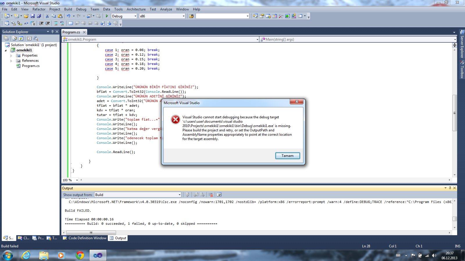

12 yıl
Arkadaşlar bilg prog 1. sınıftayım
visuale yenı basladım hocamız bir program yaazdırmıstı okulda yazdım oldu fakat evde bilgisayarıma kurduyom mic. visual studio 2010 da bu hatayı alıyorum nedendır bu cozum varmıdır cevabınızı eksık etmeyın
BU DA YAZDIĞIMIZ PROGRAM
using System;
using System.Collections.Generic;
using System.Linq;
using System.Text;
namespace ornekiki1
class Program
static void Main(string[] args)
using System;
using System.Linq;
using System.Text;
namespace ConsoleApplication1
class Program
int kod, adet;
double oran = 0.0;
double bfiat, tfiat, kdv, tutar;
Console.WriteLine("ürün kodları");
Console.WriteLine("TEMEL GIDA -1);
Console.WriteLine("MUHTELİF GIDA -2);
Console.WriteLine("TEMİZLİK MALZEMELERİ -3);
Console.WriteLine("BEYAZ EŞYA -4);
Console.WriteLine("LÜX TÜKETİM -5);
Console.WriteLine("ÜRÜN KODUNU GİRİNİZ:);
kod = Convert.ToInt32(Console.ReadLine());
switch (kod);
case 1: oran = 0.08; break;
case 2: oran = 0.12; break;
case 3: oran = 0.15; break;
case 4: oran = 0.18; break;
case 5: oran = 0.20; break;
Console.WriteLine("ÜRÜNÜN BİRİM FİATINI GİRİNİZ");
bfiat = Convert.ToInt32(Console.ReadLine());
Console.WriteLine("ÜRÜNÜN ADETİNİ GİRİNİZ");
adet = Convert.ToInt32("ÜRÜNÜN ADEDİNİ GİRİNİZ");
tfiat = bfiat * adet;
kdv = tfiat * oran;
tutar = tfiat + kdv;
Console.Write("toplam fiat...=" + Convert.ToString(tfiat));
Console.WriteLine();
Console.Write("katma değer vergisi...=" + Convert.ToString(kdv));
Console.Write("odenecek toplam tutar...=" + Convert.ToString(tutar));
Console.ReadLine();
Console Application ile yazılmıstır

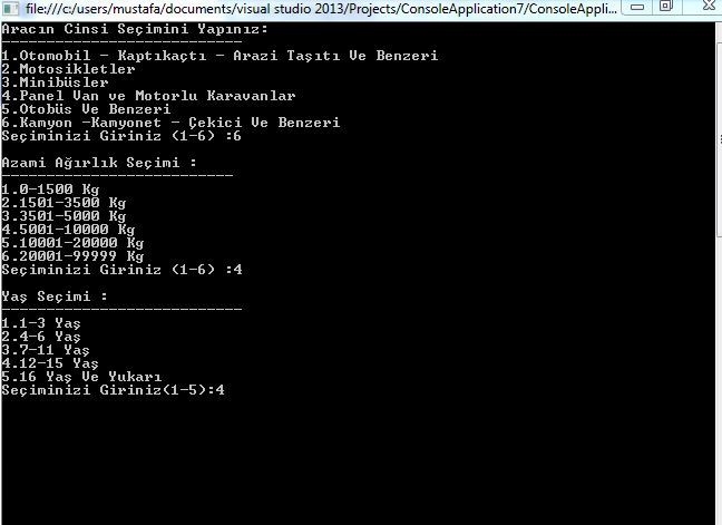

Orijinalden alıntı: Q7ahg
Orijinalden alıntı: 0FLu061
< Resime gitmek için tıklayın > Buraya kadar geldim . Ödevim Motorlu taşıtlar vergisi hesaplayan program. Sanki menüyü bitirdim gibi ama fiyatı buldurmak için hangi kodu yazacağım ? Yardımcı olursanız sevinirim. Teşekkürler
verginin ayrıntılarını ver hesaplamasını yapayım
https://intvd.gib.gov.tr/internetvd/index.jsp?page=IVD_HSP_MTV
Q
12 yıl
birde şu ana kadar yazdığınız kodlar?
edit: daha kısa sürmesi için
< Bu mesaj bu kişi tarafından değiştirildi Q7ahg -- 25 Aralık 2013; 19:59:00 >
