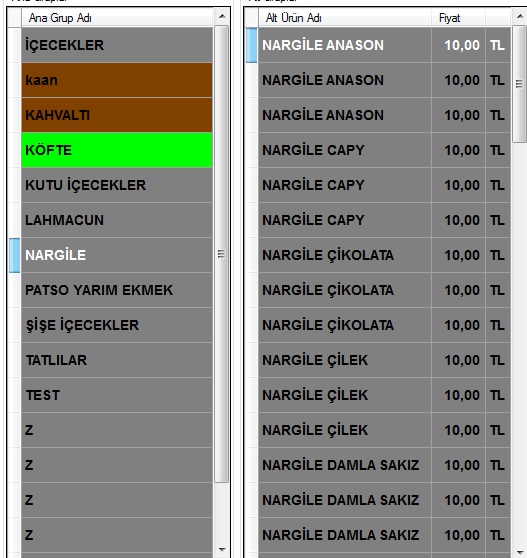

Merhaba c#'da aynı form üzerinde iki farklı gridview var. Birinci Gridview'den mesela kahvaltı çeşitleri seçeceğim bu çeşitler ikinci gridview'e düşecek sql'den çekerek? bu iki gridview arasındaki bağlantıyı nasıl sağlayabilirim?
soldan seçtiğim seçeneğin alt ürünlerinin sağda çıkması gerekiyor.

Orijinalden alıntı: YapışkanKağıt
Tablolar veri tabanında ilişkiliyse, gridview1'deki seçili olan satırı metin olarak değişkene atadıktan sonra o değişken ile diğer gridview için sorgu başlatabilirsin.

Hocam Sql'den veri tabanından geçtim. Ama o kodu sağlayamıyorum bir türlü. bulamadım o çekme kodunu. sorgulamayı nasıl yapacağım bir bilgiliniz var mı

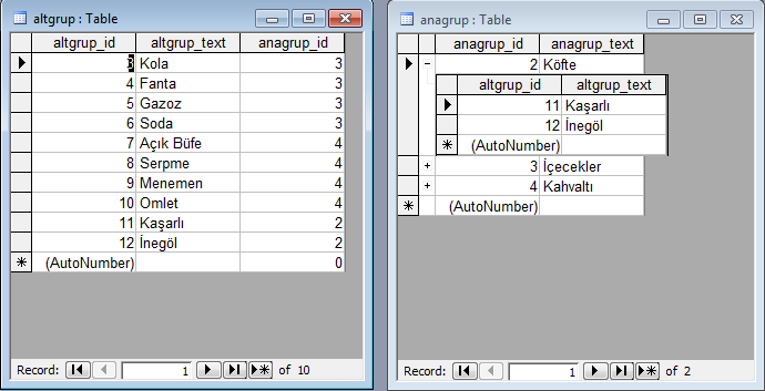

Sql kurulu olmadığı için kendi yaptığım örnekle access üzerinden anlatmaya çalışacağım.
Oluşturduğum tablolar şu şekilde;
Programa dönecek olursak; basit olarak " (select * From anagrup", bag) " ilk gridview'in sorgusu bu diyelim.

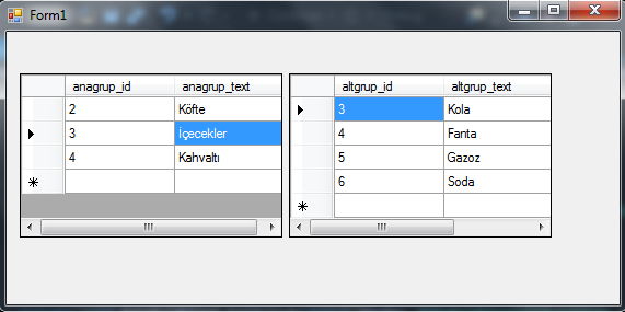

datagridview1'in cell_click olayına
int anagrup_id = int.Parse(dataGridView1.CurrentRow.Cells[0].Value.ToString());
bag.Open();
dtst2.Clear();
OleDbDataAdapter adtr2 = new OleDbDataAdapter("select * from altgrup where anagrup_id = " + anagrup_id + "", bag);
adtr2.Fill(dtst2, "alt_grup");
dataGridView2.DataSource = dtst2.Tables["alt_grup"];
adtr2.Dispose();
bag.Close();
bu kodları yazdığında her satıra tıkladığında sorgu başlatır anagrup_id'ye değişkenden çektiği sayıyı eşitler, datagridview2'de sorgunun karşılığı veriler listelenir. Umarım anlatabilmişimdir.
Çalışan hali;
