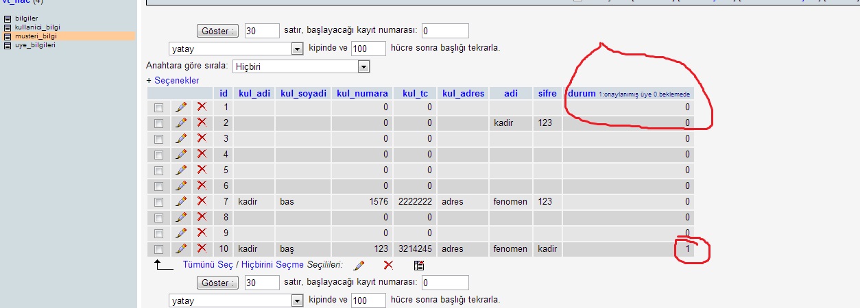

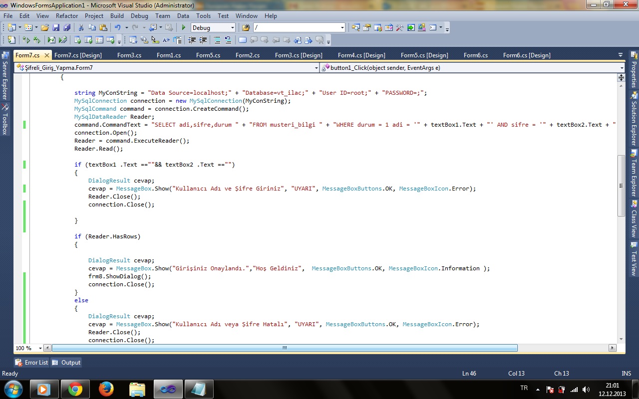

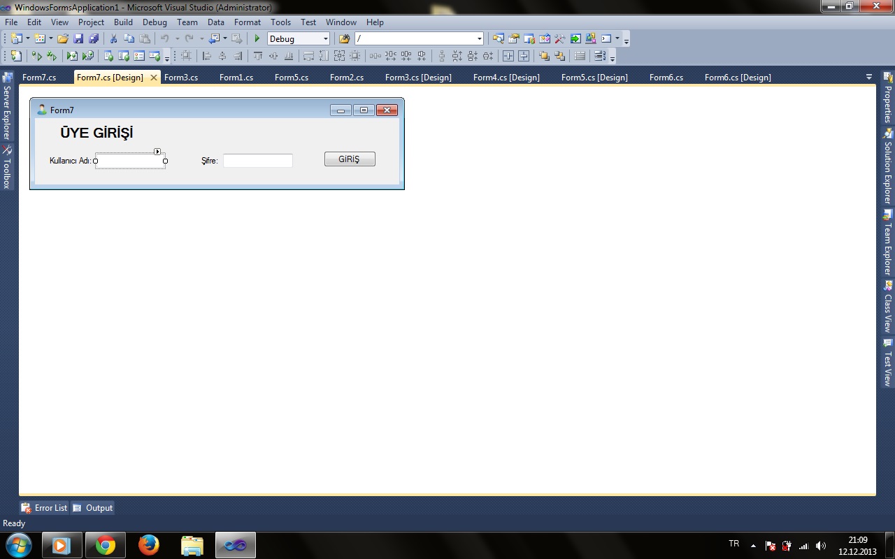

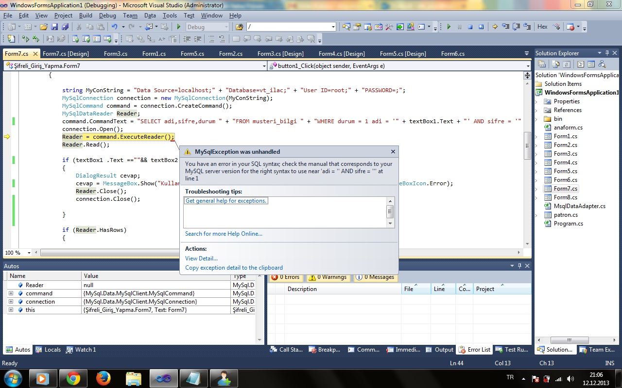

merhaba hocam...
c# da yapmış olduğum otomasyon programımda üye kayıt ve üye girişi mevcut aynı şekilde admin girişi fakat üyelerimin girişini admin onay verdiğinde girmesini istiyorum aşşağıdaki resimlerle daha rahat anlayacaksınız ne demek istediğimi yardımlarınızı bekliyorum...
sql sorgusu phpmyadminde çalışıyor ama vb de hata veriyor aldığım hatanında resmini çekip atıyorum
