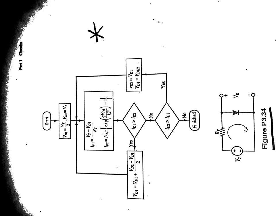

merhaba arkadaşlar . bu soruyu c ile çözmem lazım ama açıkçası en sonda değilse ne döneceğini bile anlamadım . e üzeri nası kullanılır bilmiyorumda . açıklamalı olarak yardımcı olursanız sevinirim
