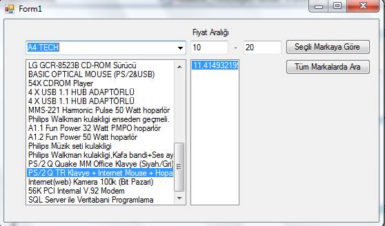

Merhaba arkadaşlar şöyle bir sorunum var aşağıdakinin aynısını yapmaya çalışıyorum her şeyi yaptım fiyat aralığını girip seçili markaya Göre butonuna bastığımda markaya göre ürünleri listbox1 de listeliyorum fakat ürünlere tıkladığımda fiyatları listbox2 de yazmıyor. Bu sadece butona tıkladığımda oluyor normal şekilde seçtiğimde yani butona tıklamadan seçtiğimde fiyatı yazıyor herşey normal?
DataClasses1DataContext b = new DataClasses1DataContext();
private void Form1_Load(object sender, EventArgs e)
comboBox1.DataSource = b.tblMarkas;
comboBox1.DisplayMember = "Marka";
comboBox1.ValueMember = "markaKod";
private void comboBox1_SelectedIndexChanged(object sender, EventArgs e)
listBox1.DataSource = b.tblUruns.Where(p => p.markaKod.ToString() == comboBox1.SelectedValue);
listBox1.DisplayMember = "urunAd";
listBox1.ValueMember = "urunKod";
private void button1_Click(object sender, EventArgs e)
int s1, s2;
s1 = Convert.ToInt32(textBox1.Text);
s2 = Convert.ToInt32(textBox2.Text);
var ve = from d in b.tblUruns where (d.listeFiyat >= s1 && d.listeFiyat <= s2) select d.urunAd;
listBox1.DataSource = ve;
private void listBox1_SelectedIndexChanged(object sender, EventArgs e)
listBox2.DataSource = b.tblUruns.Where(p => p.urunKod.ToString() == listBox1.SelectedValue);
listBox2.DisplayMember = "listeFiyat";
listBox2.ValueMember = "urunKod";
< Bu mesaj bu kişi tarafından değiştirildi orhan355 -- 28 Ekim 2013; 18:43:31 >
