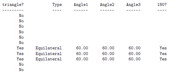

ödevime bir yardım edebilir misiniz ? c de böyle bir görüntü oluşturmam gerekiyor açıları gircem üçgenmi değilmi söyleyecek üçgense eşkenar mı ikizkenarmı birde bunlar için hangi kodları kullanmam gerekir if lerle mi oluyor while larla mı oluyor kusra bakmayın daha 2-3 hafta olduğu öğrenmeye başlayalı
