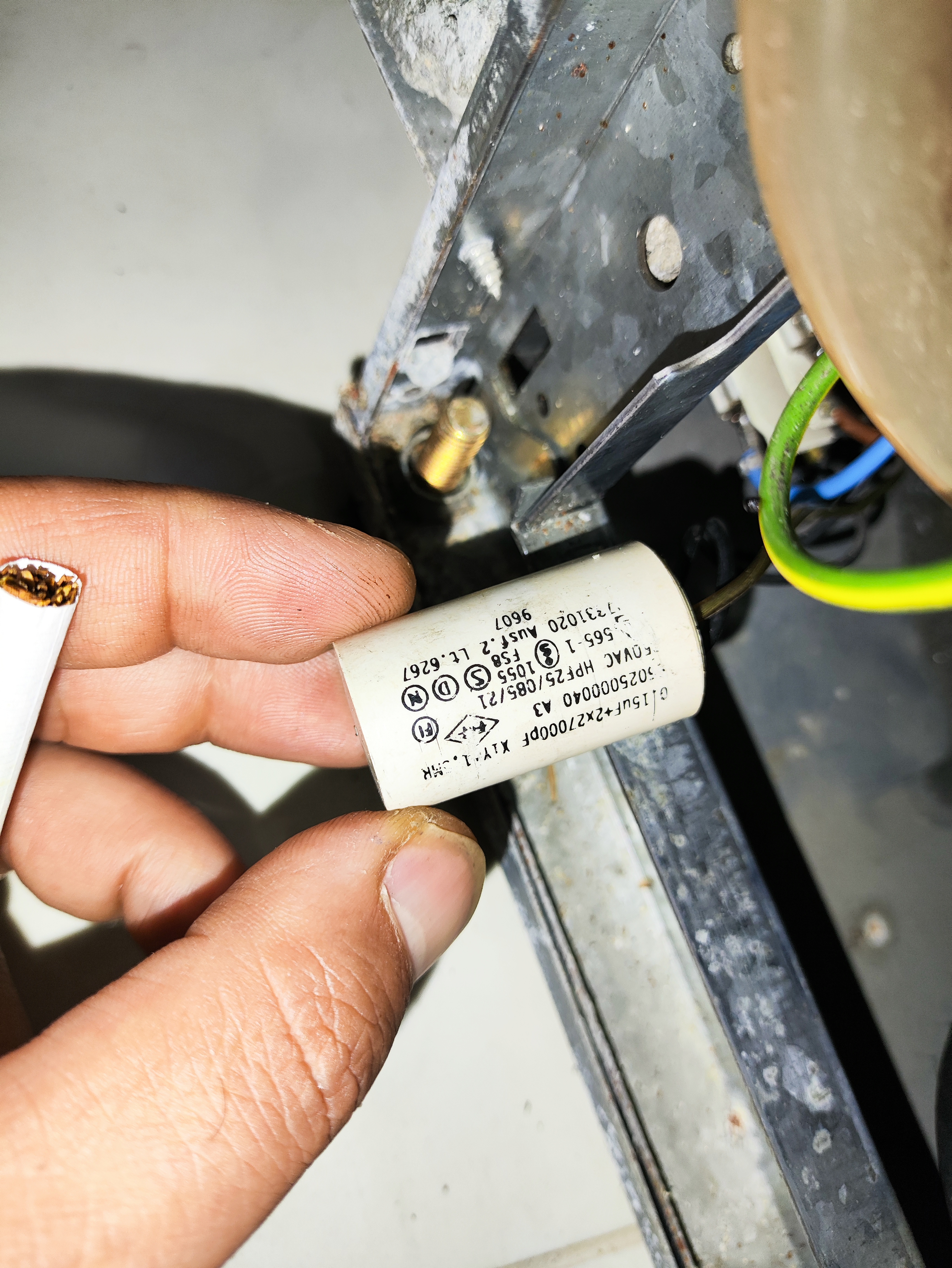

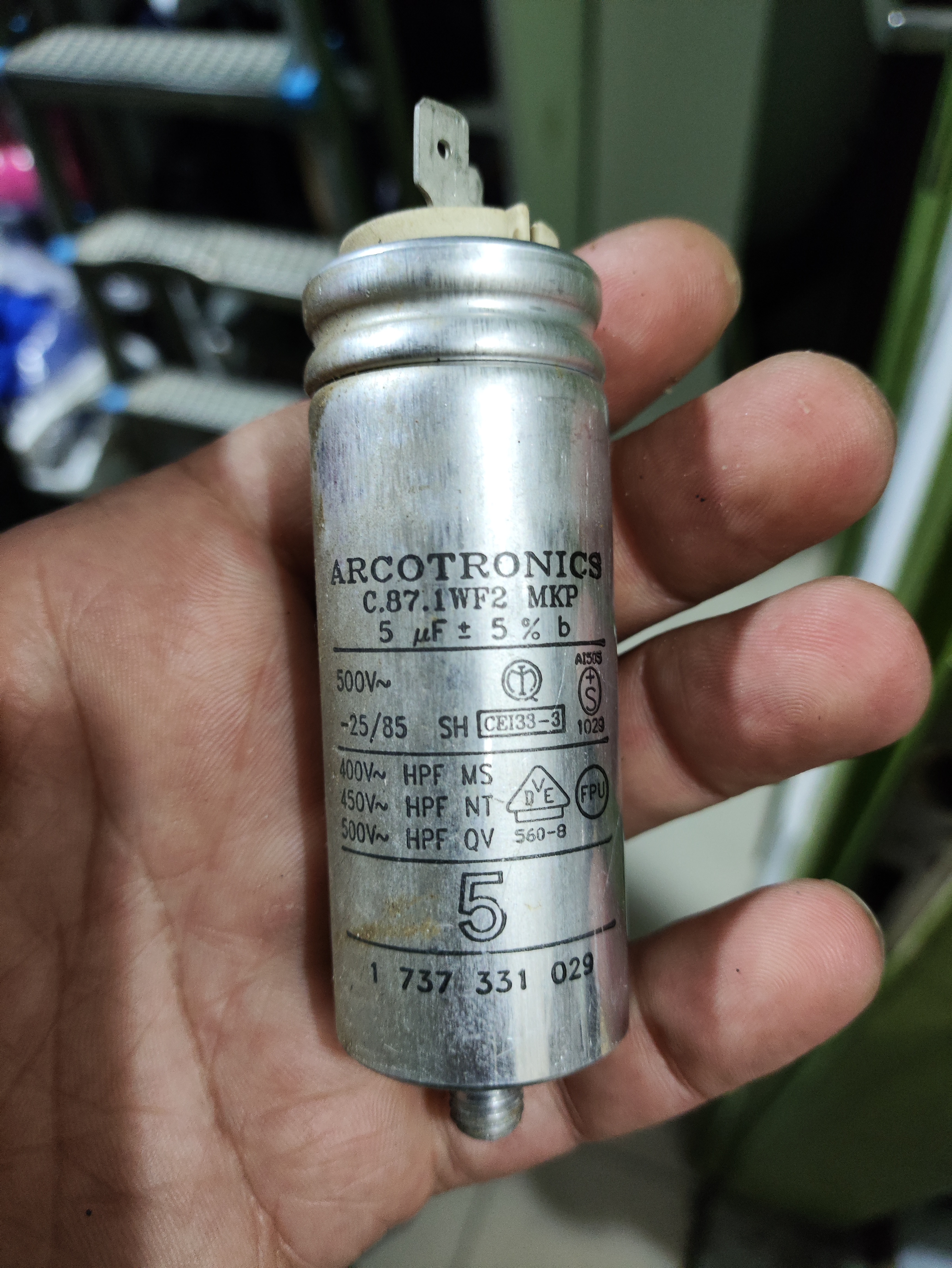

Bugün cihazı başka sigorta üzerindeki prize taktım
Yine kakr attı.
Sonra makinenin arka elektrik giriş kısmındaki kondansatöre bir bakayım dedim.
Görünürde bir sıkıntı yok ama alev gibiydi.
Benim bildiğim kondansatör bu kadar ısınmaz.
Sizin bahsettiğiniz parazit kondansatörü bu mu yoksa başka bir kondansatör daha var metal şeklinde?
Daha önceleri makineyi açtığımızda bir yerde kakr atıyordu. Bir süre bekleyip açtığımızda programa devam ediyordu.
Bazen bir kere beklemekle bazen 2 kere beklemekle bitiriyordu yıkamayı.
Kondansatör ısınıyor kakrk atıyor bekliyoruz soğuyor sonra devam ediyor olabilir mi?
Bugün bulabilirsem bir kondansatör değiştirip deneyeceğim.
Nasıl birşey almam lazım? Eski tip bu. Kablolar direk ucundan çıkıyor Jack gibi girişi Yok

Bunların hangisi parazit kondansatörü?
Edremit bölgesinde bulamadım hiçbir yerde.
Multimetrem de yok farat olcemiyorum
İmkansizlik zor şey):

Hocam edremit sanayide beyaş eşya parçacısı vardır muhtemeln oraya sorabilirsiniz. Her ikisinide bulursanız değiştirmeyi deneyebilirsiniz, yanlış bilmiyorsam 100 lira civarındaydı. Her ikiside ömrünü tamamlamıştır. Beyaz eşya servisleri bilir genelde.
Fikir vermesi açısından:
Bkz.https://beyazesyayedekparca.net.tr/urun/bulasik-makinesi-motor-kondansator-kapasitor-4-%CE%BCf-450v/
Bkz.2
https://www.penguensogutma.com/bulasik-makinesi-kondansatoru-5-mf
Bkz.3
https://www.yedek-parcam.com/5-mf-kondansator-bulasik
4.https://www.iklimyedekparca.com/urun/kombi-kablolu-kondansetor-5-uf-1

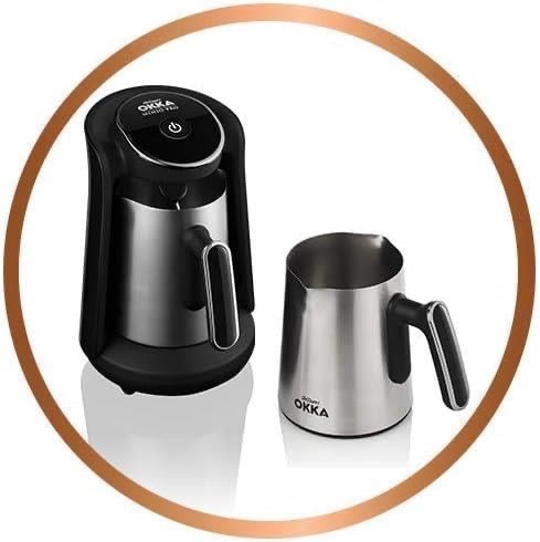

arzum kahve makinesinin şu sağ tarafta görünen kahveyi içine koyduğumuz parça bulaşık makinesinde yıkanır mı acaba?
sol tarafta ana makinenin yıkanmayacağından kesin eminim ama sağdaki parça belki yıkanabilir diye sormak istedim.
2 ay
Merhaba, cezvenin alt kısmını görmek lazım. Eğer elektrik aktarımı varsa olmaz. Arçelik lahve makinesi cezvesi gibi yalnızca taban varsa atılabilir. Tahminimce elektrik iletimi vardır makineye atmamanız gerekiyor.
Bu mesajda bahsedilenler: @bodysolid
2 ay
Yıkanmaz hocam bunların altındaki kısım sıkıntı. Su dolar içine. Kahve lekesi varsa jel çamaşır suyu ile iç hazneyi ovalamadan temizleyebilirsiniz. Jel çamaşır suyunu hafifce çepere döküp 3-5 dk dokunmadan bekleyin, direk çıkar zaten kahve lekesi.

Dostum sana çok teşekkür ederim.
Sıkıntı parazit filtresinden çıktı.
Parazit filtresini bypass ettim cihazı öyle çalıştırdım
Tıkır tıkır çalıştı hiç sorun çıkarmadan.
Multimetre aldim bir tane farat değerlerini ölçmek için.
Ama namussuz düzgün gösterdi değerleri.
Megersem yük altında olmadığında düzgün çalışıp yük altına girince arıza verebiliyormus o beni aldattı.
0.15uf parazit kondansatörü. Uyumlu bir tane bulursam takacağım bulamazsam bir süre parazit kondansatörü olmadan kullanacağım makineyi.
Bu arada üstteki fotolarda metal olan
Motor kalkış, beyaz plastik olan parazit kondansatörü.
Başına gelen arkadaşlar için bilgilendirici bir not olarak ekleyeyim.
Herkese iyi forumlar.
Tekrar sana çok teşekkür ederim.

Ne demek hocam, bir sağlam makineyi daha beraberce çöpten kurtardık.
Elektriği şebekeden alıyorsanız, parazit kondansatörünü en yakın zamanda takmanız lazım hocam, edremitte şebeke çok stabil olmayabilir. Diğer parçaların yedeğini bulamayabilirsiniz. Takarsanız o makine uzunca bir süre daha sorunsuz gider gibime geliyor. Universal olanlar satılıyor bkz.
https://www.yedek-parcam.net/bulasik-makinesi-parazit-kondansatoru
Yukarıda paylaştığım parçacılarda vardı.
Sizede iyi forumlar.

Hocam bağlantı şemasını bilmiyorum, hiç değiştirmedim ancak 3. Çıkış şaseye/toprak hattına bağlı olabililir gibi geldi fotodan bana çünkü yenilerinde şaseye değen kısımda sanki çıkış var gibi duruyor fotoda.
Belki sizin makinede 3. kablonun bağlı olduğu yer daha net fikir verebilir. Parçalara paralel bağlı olacağını sanmıyorum ama pek fikrimde yok açıkcası.
Ek:
Hocam aşağıdaki linkteki fotoda bağlantı şeması Live - Earth - Neutral (Faz - Toprak - Nötr). Şaseye bağlı kısım toprak hattı, sizin makinede de toprak olması lazım. Değerler universal diye veya arçelik için satılan ile uyumlu gözüküyor ancak servise, parça tedarikçisine veya bir elektrikçiye mutlaka danışın bana sorarsanız.
Bkz.https://www.fullyedekparca.com/arcelik-parazit-kondansator-camasir-kurutma-makinesi-16-amper-250-volt-0-15-uf-kapasitor--000101
< Bu mesaj bu kişi tarafından değiştirildi onatba -- 29 Temmuz 2025; 23:55:37 >
Bu mesajda bahsedilenler: @mesuthaksoy
2 ay
Bence de bendeki 3 kablodan birisi toprak.
Yeni nesillerde toprak yok sanırım.
Yeni modeli alıp faz nötr taktigimda yeterli olur diye düşünüyorum.
Yeni nesil olanlarda sanırım faz nötr fark etmiyor çıkışları
Bu arada cihazın elektrik kablosunun girdiği yerde iç tarafta 6 tane soket var dişi
3 u makinenin içine gidiyor faz nötr toprak
3 u de kondansatöre giriyordu
< Bu mesaj bu kişi tarafından değiştirildi mesuthaksoy -- 30 Temmuz 2025; 0:49:57 >
Bu mesajda bahsedilenler: @onatba
2 ay
Yeni nesilde var hocam attığım linkteki kondansatörde, ortadaki kısım (E) yazan kısım ingilizce earth yani toprak. Şaseye bağlanan kısım toprak.
