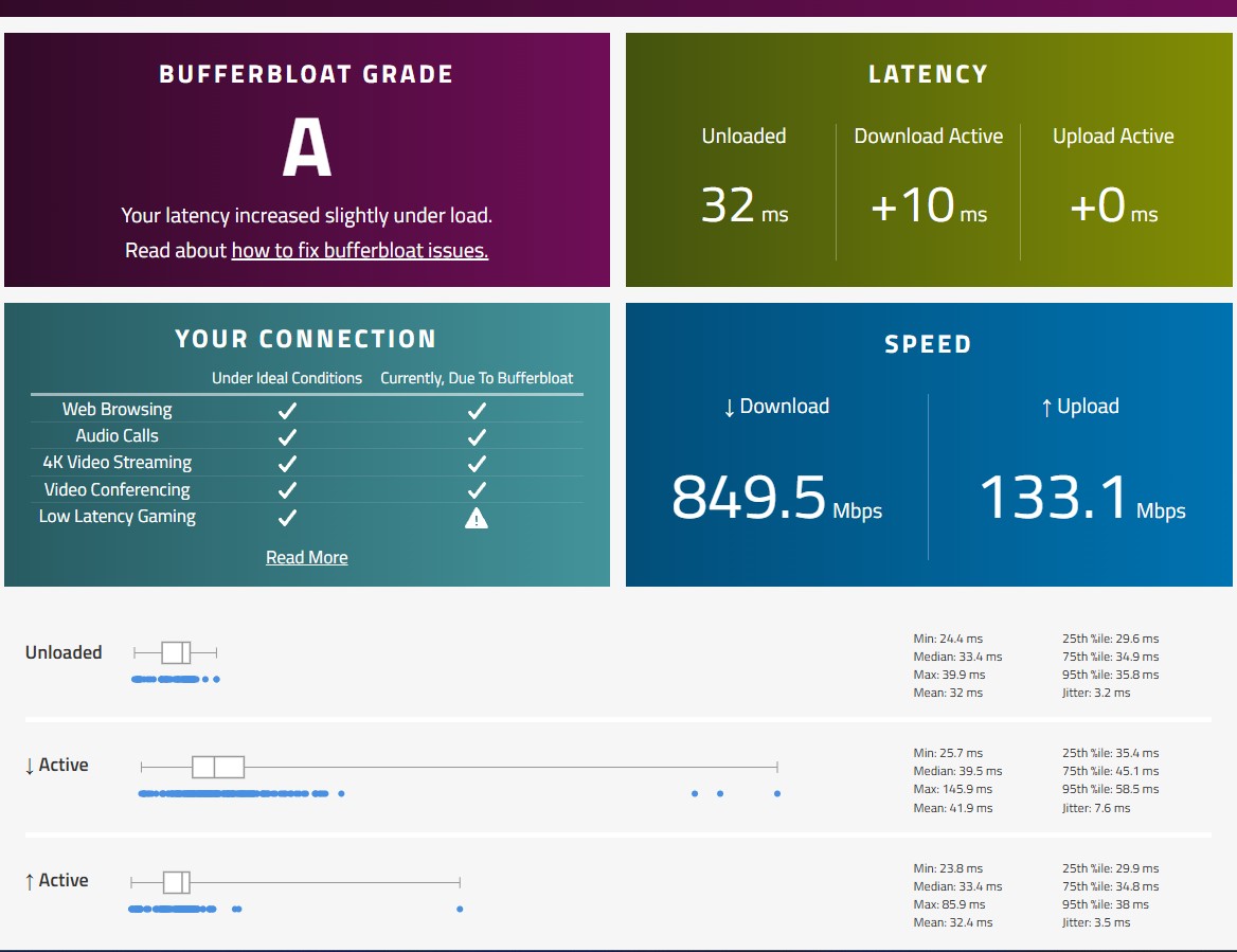

evet bu ayar klasik qos ayarı gibi görünüyor. sqm ayarı değil bu.
Genel Değerlendirme
- Unloaded latency (17 ms) → Gayet düşük, bağlantı boşken stabil.
- Download sırasında +10 ms artış → Makul, ama Upload sırasında +0 ms olması özellikle dikkat çekici.
- Download aktifken maksimum gecikme 242 ms, ortalama 26.2 ms → Bu, zaman zaman buffer oluşabileceğine işaret ediyor.
- Upload aktifken ortalama gecikme 16.4 ms, maksimum 54.2 ms → Çok daha temiz görünüyor.

Kablonet gpon 1000 mpbs ham test sonucu herşey normal mi?
geçen ay
bu ham test sonucu mu diyorsun? sen değil de senden başka biri demek ki ayar yapmış.

İnternet 2 gün önce bağlandı ve evde benden başka interneti kullanan ve bu işlerden anlayan kimse yok. Bu sonuçlar iyimi kötümü onu bile bilmiyorum üstelik modem ayarı yapmayıda bilmiyorum. Kablonet elemani ne ayar yapdıysa onu kullanıyorum.
geçen ay
dediğin gibi iyi bir ayar yapmış olabilir. normalde ayar yapılmadan öyle ham sonuç çıkmaz.

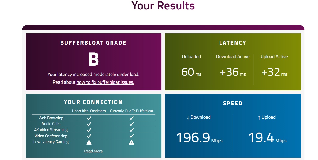

Merhabalar.
Son bir iki haftadır unloaded değerim aşırı yükseldi.
Öncesinde 25 28 arası çıkarken suanki durumda 60 65 arası çıkıyor.
Online oyunlara etkisi olur mu bu durumun FIFA gibi.
Bu durum neyden kaynaklanıyor acaba.
Yardımcı olan arkadaşlara şimdiden teşekkür ederim.
< Bu mesaj bu kişi tarafından değiştirildi Hizuran -- 15 Ağustos 2025; 1:26:32 >

200/20 kablonet kullanıyorum, internet uydu kablosuyla modeme geliyor, cbw-383zn
ethernet ile bağlı
Neden bu kadar kötü, yoksa kablonet türksat için normal mi?
EU sunucusu olan oyunlarda 50-60 ping alıyorum.

Kablonet mi kullanıyorsunuz
Bu mesajda bahsedilenler: @Hizuran
3 sa.
Belki siz de sol altyapısına geçmişsinizdir. Sunuculara Tracert atıp kontrol edebilirsiniz.
3 sa.
C:\Windows\System32>tracert waveform.com
Tracing route to waveform.com [104.26.0.157]
over a maximum of 30 hops:
 1  <1 ms  <1 ms  <1 ms 192.168.0.1
 2   *    *    *   Request timed out.
 3  10 ms  12 ms   8 ms 172.25.35.25
 4  10 ms  10 ms   9 ms 10.59.11.109
 5  23 ms  21 ms  20 ms 10.40.171.129
 6  22 ms  22 ms  22 ms 10.40.185.83
 7  20 ms  21 ms  20 ms 10.40.140.41
 8   *    21 ms   *   10.40.131.1
 9  29 ms  21 ms  21 ms 10.38.211.242
 10   *    24 ms   *   10.40.171.213
 11  21 ms  21 ms  21 ms 10.40.184.86
 12  22 ms   *    24 ms 10.36.6.38
 13  68 ms  67 ms  59 ms 195.22.214.101
 14  66 ms  61 ms  58 ms 162.158.84.127
 15  57 ms  58 ms  56 ms 104.26.0.157
Trace complete.
Böyle çıktı.
