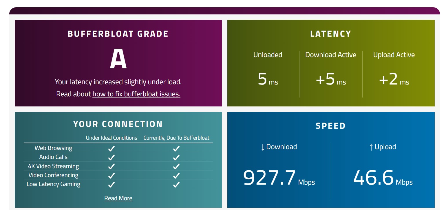

Sol ile, waveform üzerinde unloaded olarak 50'nin altını göremedim. Var bir sorun çözemedim tek yada çift vesait ile doğrudan ulaşım yokta veri fazla mı indi bindi yapıyor nedir anlamadım. Netflix veya Türk Telekom'un hız testi sayfasında bile daha düşük değerleri görebiliyorken waveform'da niye böyle bilmiyorum.
Mi 4A Giga OpenWrt, Sqm + Donanımdan Offloading çalıştırmaya çalışarak 802.1ac laptop üzerinden en iyi şunu elde edebildim yük altında. ( 200/20'lik tarife )
Normal de bu sefer Türk Telekom'a bir şans vermek istiyordum gittim altyapı sorgulaması için bir telekom bayine ama adresimde en fazla 100 Mbps sağlayabileceklerini söyleyince 100'lük tarife için 270-280 TL küsür fiyat bilgilendirmesi için teşekkür edip ayrıldım
100'e kadar Sqm çoğu cihaz için çok zorlayıcı bir şey değil arkadaşlar anladığım kadarıyla. 100/10 iken aynı cihazda ethernet ile 0-1 ms yük altı değerlerini gördüm de 100 üstüne çıkınca routerların feleği şaşıyor.

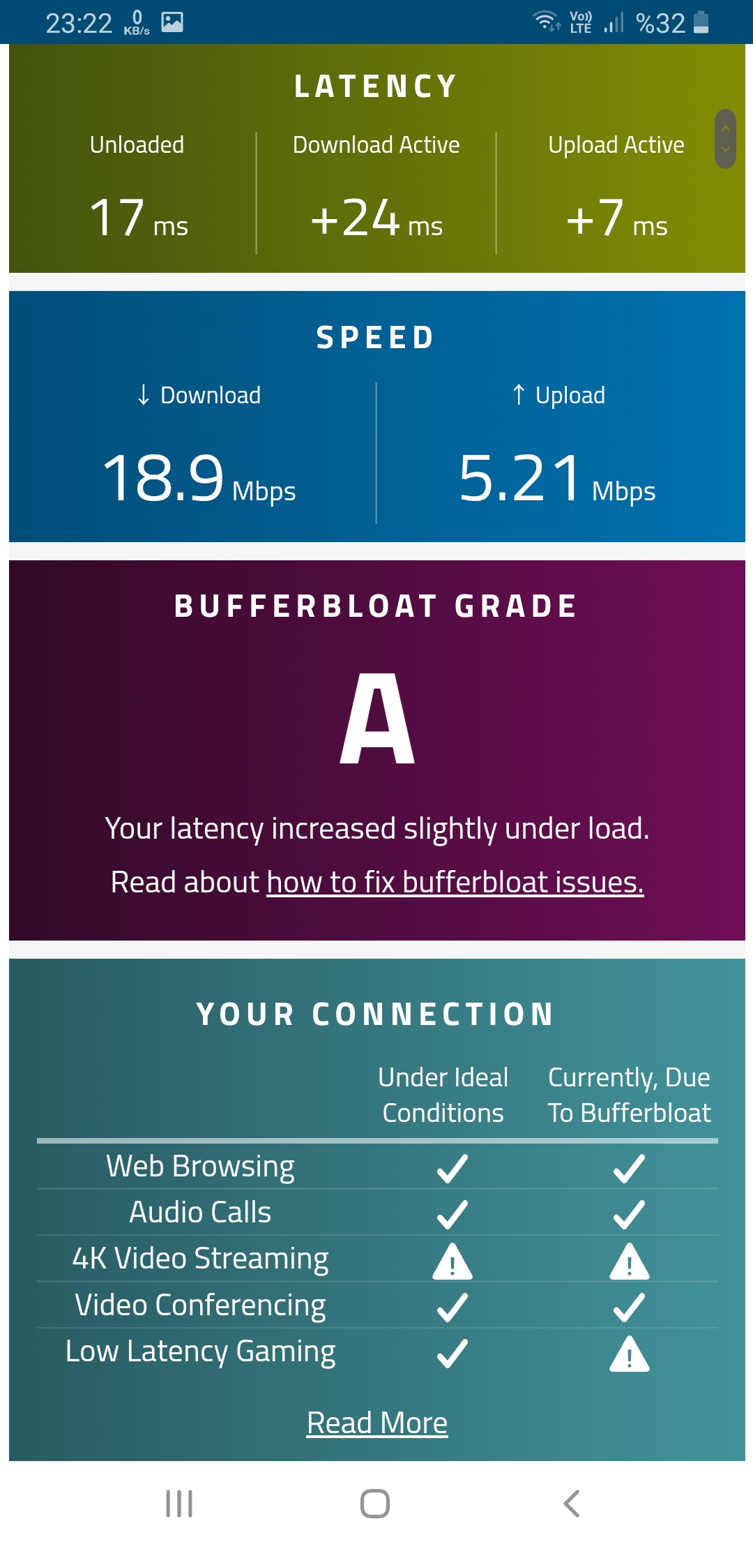

W9970 VDSL2 modeme LAN to WAN üzerinden bağlı Mi Router 3 üzerinden D sonucu alıyorum. QoS ayarı yapmadım, zaten Mi Router QoS ayarı çok yetersiz. Ayrıca iki cihazda da QoS ayarı yapılması gerekiyor deniyor bazı kaynaklarda?
Edit: Sadece router üzerinde QoS aktifleştirip hızı yüzde 15 kadar kırptım. Sonuç A oldu.
Yalnız low latency gaming için bu adamlar max kaç ms gecikme kabul ediyor bilmiyorum, görüldüğü gibi ünlem işareti var.

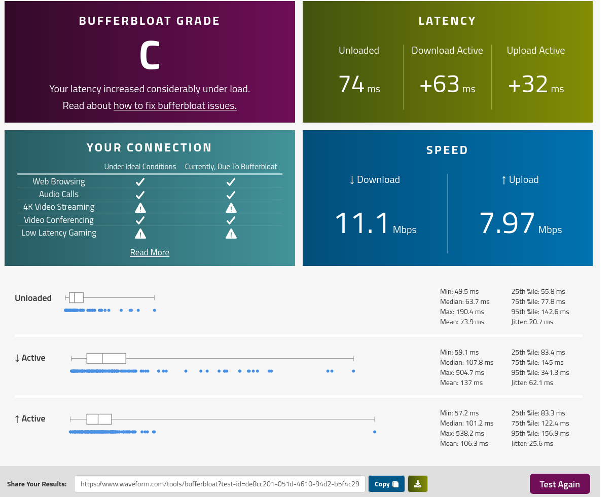

https://www.waveform.com/tools/bufferbloat?test-id=de8cc201-051d-4610-94d2-b5f4c291ea3d
2.4ghz wifi...
5Ghz...

Arkadaşlar vodafone 200mb kablolu kullanıyorum. gpon nokia modem var . internet de ya da modem de sıkıntı olduğunu düşünüyorum bu teste göre yorumlayabilcek bir arkadaş varmıdır acaba ?
geçen yıl
Vodafone upload hız tanımlaması kaynaklı bufferbloat sorunu var gibi. Modem ayarlarindan qos, upload değeri 15000 yaz. latency düşer.
