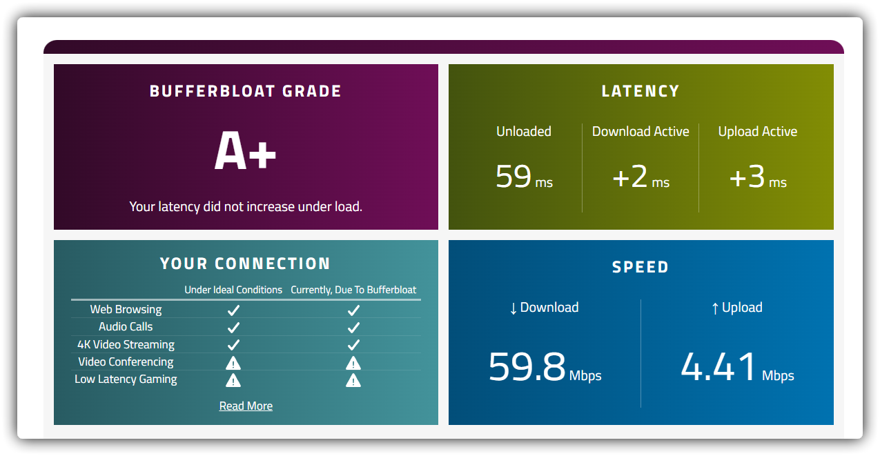

Sonuçlarınız nasıl arkadaşlar? Bufferbloat, gözden kaçan ama internet erişim kalitenizi oldukça etkileyebilen bir konu. Özetle konu router anlık olarak yüke binince lag-ping spike larının oluşması. Ben son zamanlarda Kablonet ile A A+ almayı başardım. Routerlarda standart olarak gelen QoS pek işe yaramıyor bunun için SQM denilen bir yöntem kullanılması gerekiyor, ayrıca stabil bir bağlantı hızı, ben bunun için birazda Akıllı sınırsızdan sınırsıza geçtim, gün içinde ayar değiştirmekle uğraşmamak için. Ama bağlantı hızınız ne olursa olsun uygulayabilirisiniz. DSL VDSL ADSL KABLONET farketmez.
SQM Cake kullanabilmek için Routerınıza DDWRT - OPENWRT gibi farklı firmware ler yükleyebiliyor olmanız lazım. Aşağıda gerekli web sitelerini ve videoları ekliyorum ne yazıkki ingilizce. Umarım bazılarınıza yardımcı olur.
SQM sadece tek bilgisayarda bufferbloat a çözüm sağlamaz, evde internete erişen kişi tek ise size faydası gözle görülenden az olabilir asıl mesele evde biri netflix instagram da gezerken sizin oyununuzun onların oluşturduğu trafiktenden etkilenmesini önlemektir. Yani evde 4 kişi internette birşeyler yapıyor dizi izliyor webde geziniyor sosyal medyada takılıyor, veya görüntülü görüşme yapıyor SQM trafiği şekillendirerek kullanıcılarda ping oluşumunu engellemektir. Asıl ilaç olduğu konu budur. Yanlız yaşamıyorsanız Şiddetle tavsiye edilir.

EKLEME : OPENWRT VE SQM uygulayamıyorsanız, hızınızı test edin, diyelim ki 100mbps bağlantı anlaşmanız var ve siz 95Mbps hız alıyorsunuz aşağı yukarı. Routerınız da QoS veya herhangi başka bir ayar yeri varsa buraya max Download hızınızı 85Mbps girin, upload da 5Mbps ise max up hızını 4,5mbps ayarlayıp tekrar bufferbloat testi yapıp sonucunuzu kontrol edin belki biraz yardımcı olur.

kablonet 100 mbps akıllı sınırsız - zyxel nbg6617 openwrt
sqm olmadan:
https://www.waveform.com/tools/bufferbloat?test-id=da625c7c-71dc-4b5f-8107-bc9a776eaf02
https://www.waveform.com/tools/bufferbloat?test-id=3beb0092-845d-487f-aef4-c104d74015f6
bu da sqm ile.
