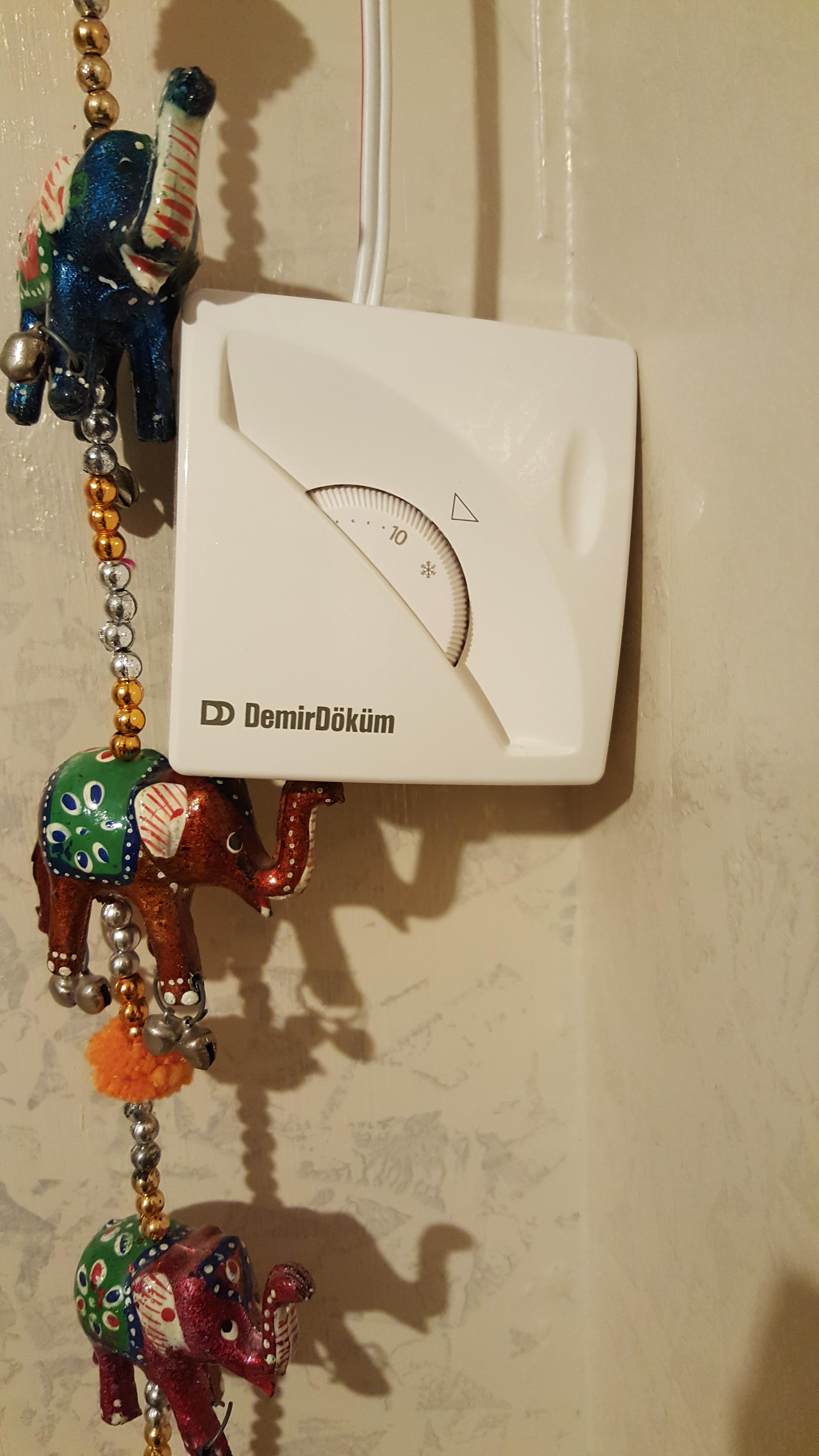

1 yıldır evde demirdöküm TA3 on-off mekanik modelini kullanıyorum. Kombide hiç sorun yaşamadım.benim amacım termostad programlı ve kablosuz olsun. Ekran kartı sorunu olsaydı demirdöküm TA3 ON-OFF termostatta olmazmiydi???

Demirdöküm TA3 (546016) Oda Termostatı Mekanik
On Off termostat olmuyor mu?
Kafam karıştı
6 yıl
Evet, Demirdöküm TA3 (546016) Mekanik on/off oda termostatıdır. Bu zamana kadar çalışmış ise , diğerleride inş. sorunsuz bir şekilde çalışır. Yeni aldığınız on/off termostatı kombi üzerinde aynı bağlantı noktalarına montajını yapın/yaptırın. Bu kart problemi yaşanmış kombilerin üretim zamanları farklı olabilir, bir seride yaşanmış olabilir, kullanılan belli bir grup kartta bu sorun baş göstermiş olabilir. Revizyona gitmişlerdir, güncelleme yapmışlardır bu sorunu böylece çözmüşlerdir v.s. v.s.
