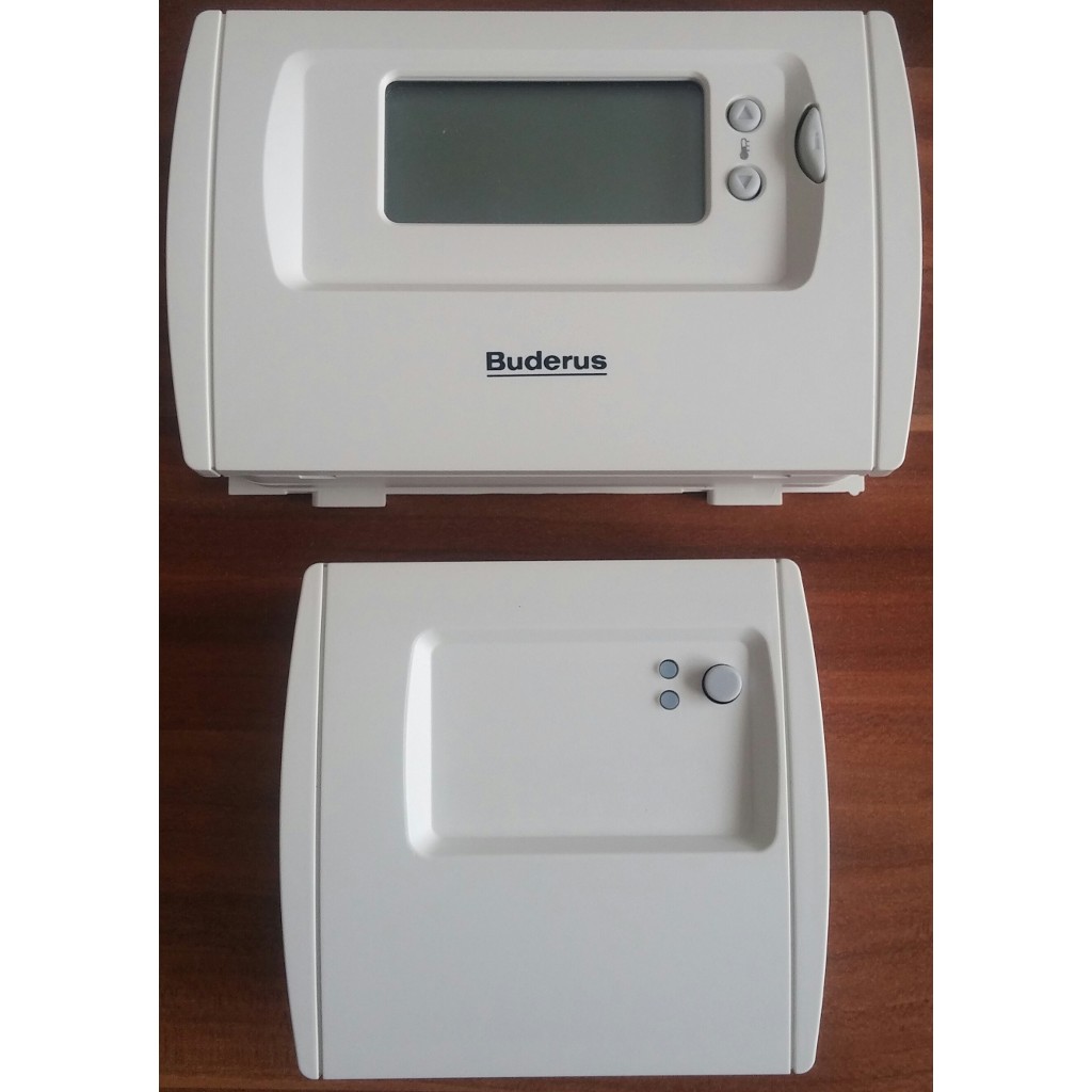

Buderus RT24RF & RT36RF - Bosch TR24RF & TR36RF Benzer modeller olup,tasarımı Bosch grubu tarafından yapılmış İngiltere menşeili Honeywell üretimi Kablosuz on-off oda termostatlarıdır.
Kutu içeriklerinde kombi bağlantı modülü, oda termostatı, dökümanlar, masa üzeri ayaklık yer almaktadır.
Buderus RT24RF ve Bosch TR24RF Honeywell DT92A1004 modeliyle benzer özelliktedirler.
Buderus RT36RF ve Bosch TR36RF Honeywell CMT727D1016 modeliyle benzer özelliktedirler.

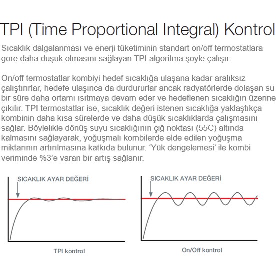

Cihazlarda TPI Algoritması Mevcuttur, Sıcaklık Hassasiyeti 0,1 °C 'dir. Sıcaklık Ayarı ve Gösterimi 0,5 °C 'lik adımlar şeklindedir.
Resimlerde de göreceğiniz üzere özellikleri, kurulumları, kullanımları, ayarlamaları ve bağlantıları honeywell modelleriyle birebir aynıdır. İlgili Honeywell modellerinin çalıştığı tüm kombilerde bu cihazlarda sorunsuz olarak çalışmaktadırlar.

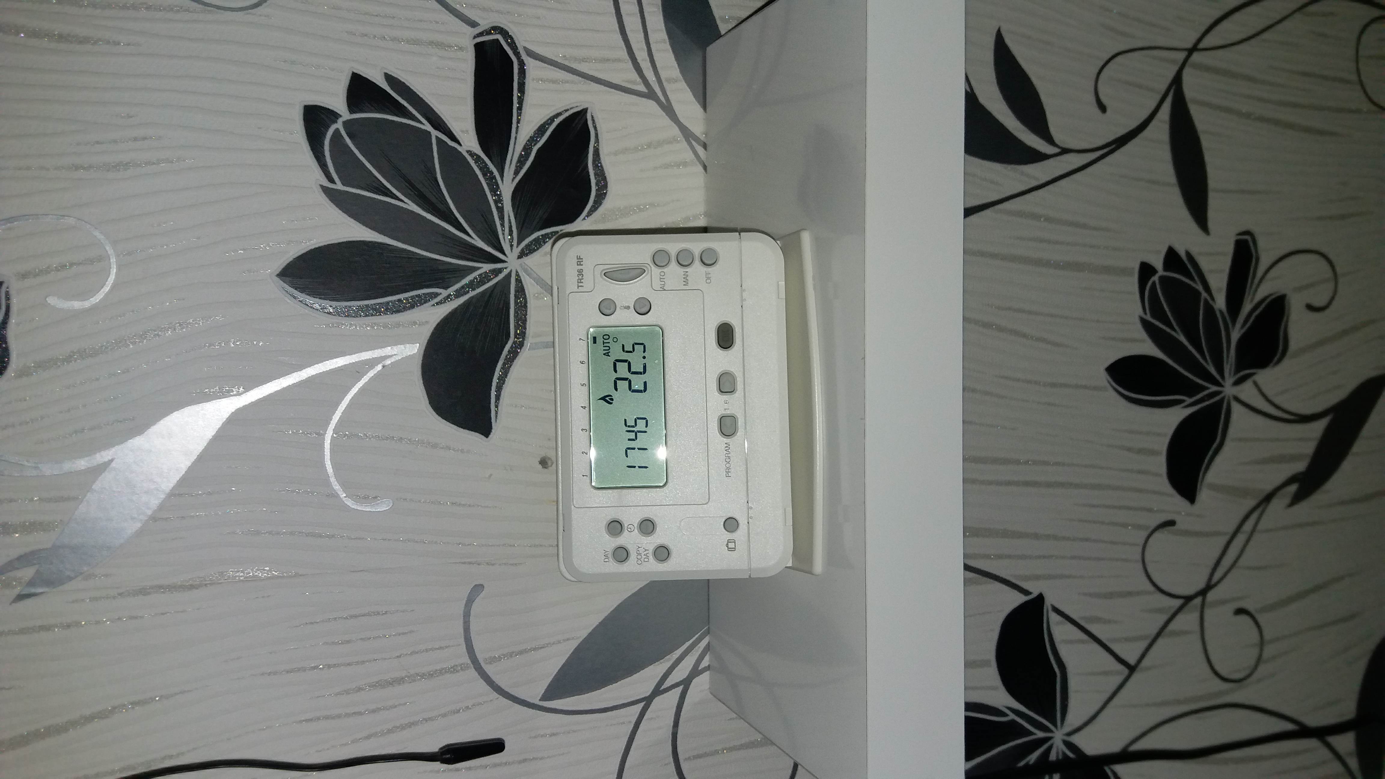

Buyurun Bosch TR36RF Programlanabilir kablosuz oda termostatı
Kullanım ve kurulum kılavuzlarınıda yükleyeceğim. Honeywell cmt727 den tek farkı görüntüsü ve markası.
