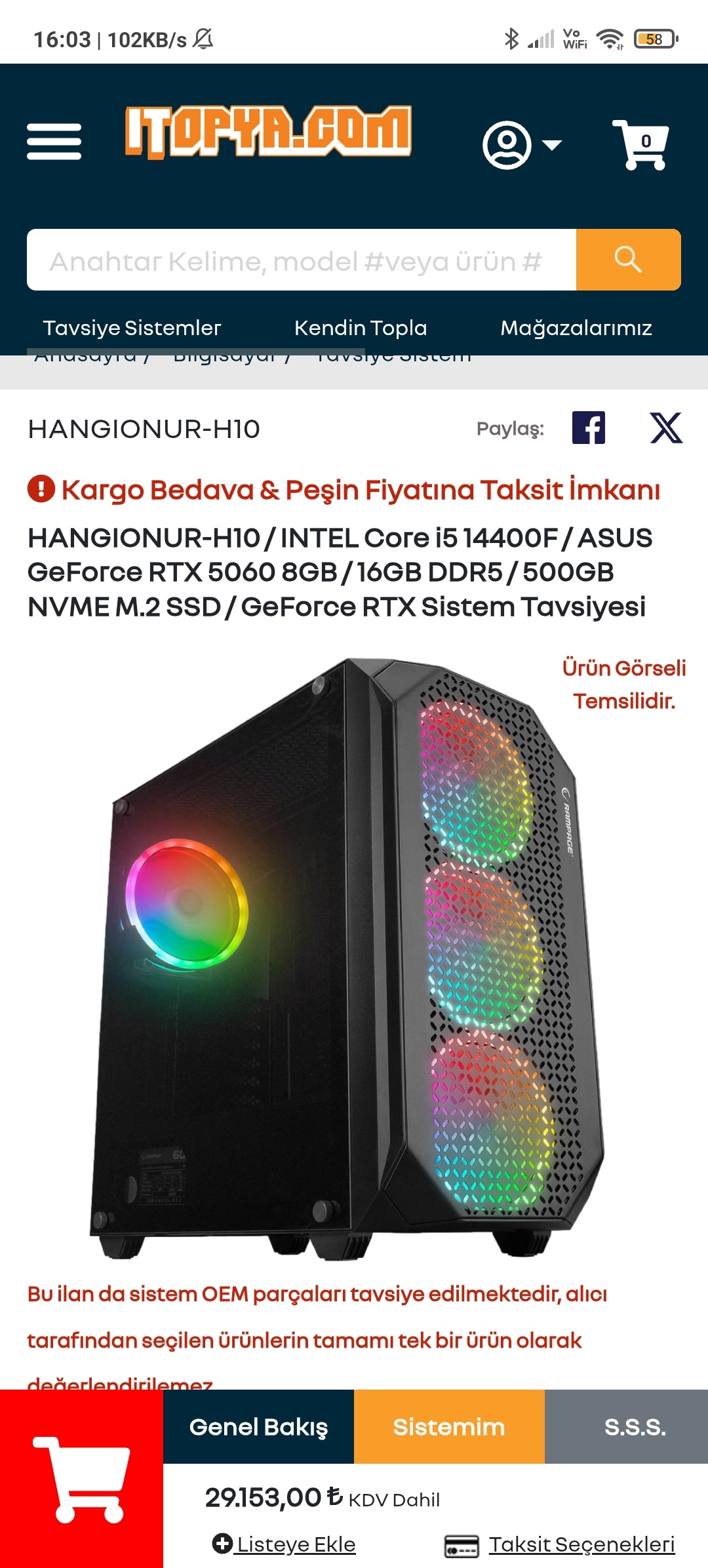

Bu sistemi aldım nasıl sizce
geçen ay
Geçen cuma bu sistemi aldım dış bileşenlere 35k verdim toplam sizce nasıl 9060 XT falan biraz daha pahalıydı ona da param cikismadi 41 42k olurdu çünkü < Resime gitmek için tıklayın >

9060xt den cok bi farki yok,kartin kusuru vram o da 1080p de oyununa gore cok dert olmaz.

Yani 1080p medium ayarlarda çoğu oyunu rahat 60 üstü oynatır o zaman

Oyle olur

Hazır sistem piyasasını bilmiyorum. Ürünün kontrollerini yapın, stres testi, benchmark gibi. Hayırlı olsun.

Merhaba hayırlı olsun.
İş gören temiz bir sistem.
Kapsamlı yorum için senin beklentilerinden haberdar olmak lazım.
Sistemi hangi amaçla kurduysan ona göre değişir yorum.
Tek eksik okta SSD deposu çok kısıtlı.
En az 1 TB yapmaları gerekirdi.

Bu tür sistemler de fiyatı belli bir seviye de tutmak için bazı bileşenler maalesef düşük seçiliyor...
Önemli bileşenlerin başında uzun süre kullanılan kasa ve psu geliyor ve maalesef iyi değil, anakart giriş seviyesi ve üzerinde mofset soğutması bile yok tek M.2 soketli ve 4 pinli 12v cpu güç girişi var, ram slotları sınırlı (2 slot) zayıf ürün, işlemci soğutucusu ise stok fan türünde bir ürün seçilmiş ki bu yapıda ki fanlar asla düzgün soğutma yapmazlar, ssd kapasitesi de yeni oyunların boyutları düşünüldüğünde zorlayabilir, Windows zaten diski 465gb olarak görecektir hiç bir kurulum yapmadan.
Normalde bu tür bir sistem olmalı ama, belirttiğim gibi bazı parçaları kısınca fiyat düşüyor tabi, her ne kadar bazı sistemler cazipmiş gibi görünse de detaya inince eksi yönleri ortaya çıkıyor.
Gigabyte B760M D3HP Intel LGA1700 DDR5 Micro ATX Anakart 2x M.2 / 4x dram --- 4.800 TL
Intel i5-14400F On Çekirdek 2.5 GHz İşlemci Lga1700 --- 5.430 TL
Kingston Fury Beast 16GB (2x8) 5600MHz CL36 KF556C36BBEK2/16 DDR5 Ram --- 2.740 TL
Inno3D RTX5060 Twin X2 N50602-08D7-195071N 128Bit GDDR7 8GB Ekran Kartı --- 15.230 TL
Kioxia Exceria G2 LRC20Z001TG8 PCI-Express 3.0 1 TB M.2 SSD --- 2.500 TL
BitFenix Nova Mesh SE TG ARGB 4 Fanlı ATX Oyuncu Kasası --- 2.050 TL
NZXT C750 80+Bronze PA-7B2BB-EU 750W Power Supply --- 2.500 TL
Thermalright Assassin X 120 R Digital ARGB Black TL-P12-S 120mm 4 x 6mm Isı Borulu Cpu Cooler --- 1.200 TL
36.450 TL

Yanıtınız için teşekkür ederim bütçem 30k civarına çok zor çıktığı için böyle bir sistem aldım SSD 1tb aldım zaten ama soğutucuyu değiştirdim sanıyordum maalesef değiştirmemisim şuan ondan korkuyorum internetten baktım gerçekten kötü stok fan gelmeyecek olmasıda beni zora sokuyor çünkü maddi olarak yeni bir soğutucuya para veremeyebilirim ucuz ve iyi bir soğutucu öneriniz varsa söylerseniz çok memnun olurum veya bu soğutucu yeterli olurmu sizce soğutucu modeli FAZEON A1120LRA 12cm en fazla 1k kadar soğutucu için 1 ay sonrasina para ayırabilirim evet çok az bir bütçe ama maalesef elimden bu kadar geliyor

Ssd 1tb yaparak aldım ama şuan sogutucudan korkuyorum değiştirdim sanıyordum değiştirmemisim maalesef üzerinde gelen soğutucu FAZEON A1120LRA 12cm bu model insanlar kötü demiş ytden baktım ve 100 derece civarında i3 çalıştırıyor ne yapacağım bilmiyorum tüm hevesim kaçtı

Anlıyorum bütçe kısıtlı olunca malum seçeneklerimiz azalıyor sistem kötü değil içiniz rahat olsun, soğutucu olarak min. şu ürün rahatlıkla yeterli gelir, 120mm fanlıı kule türü hava soğutma;

Teşekkür ederim sogutucu bir süre idare edebilir mi peki beni pek anlamadığım için soruyorum rahatsız ettiysem kusuruma bakmayın lütfen

Sen önce al kullan sonra bakarsın. Sogutucu dediğin ne ki çok basit değiştirmesi. İ3 100 dereceye nasıl çıkıyor enteresan.

Test yapmadan bilemezsin.
PC sana geldi mi kullandın mı ? Bu kanıya nasıl vardın kendin kullanmadan anlamadım

PC gelmedi ve kullanmadım bilgisayar konusunda pek bilgili olmadığım için internetten araştırdım ve bu sogutucudan memnun kalan görmedim ama zar zor aldığım bir sisteme sırf soğutucu yüzünden bir sıkıntı olmasını istemiyorum çünkü birşey olursa sistem zarar görürse param boşa gider ondan korkuyorum

Rica ederim, bu hali ile kullanın öncelikle, sistemin boşta ve yük altında ki sıcaklıklarına bakı sonrasında ihtiyaç olursa değişim yaparsınız..

Ne mediumu? High ayarlarda 60 üstü, hatta daha eski oyunlarda (Doom Eternal gibi) 200+ fps rahat gelir birçok oyunda. Oyundan oyuna ufak değişimler olabilir tabii. Hayırlı olsun.
