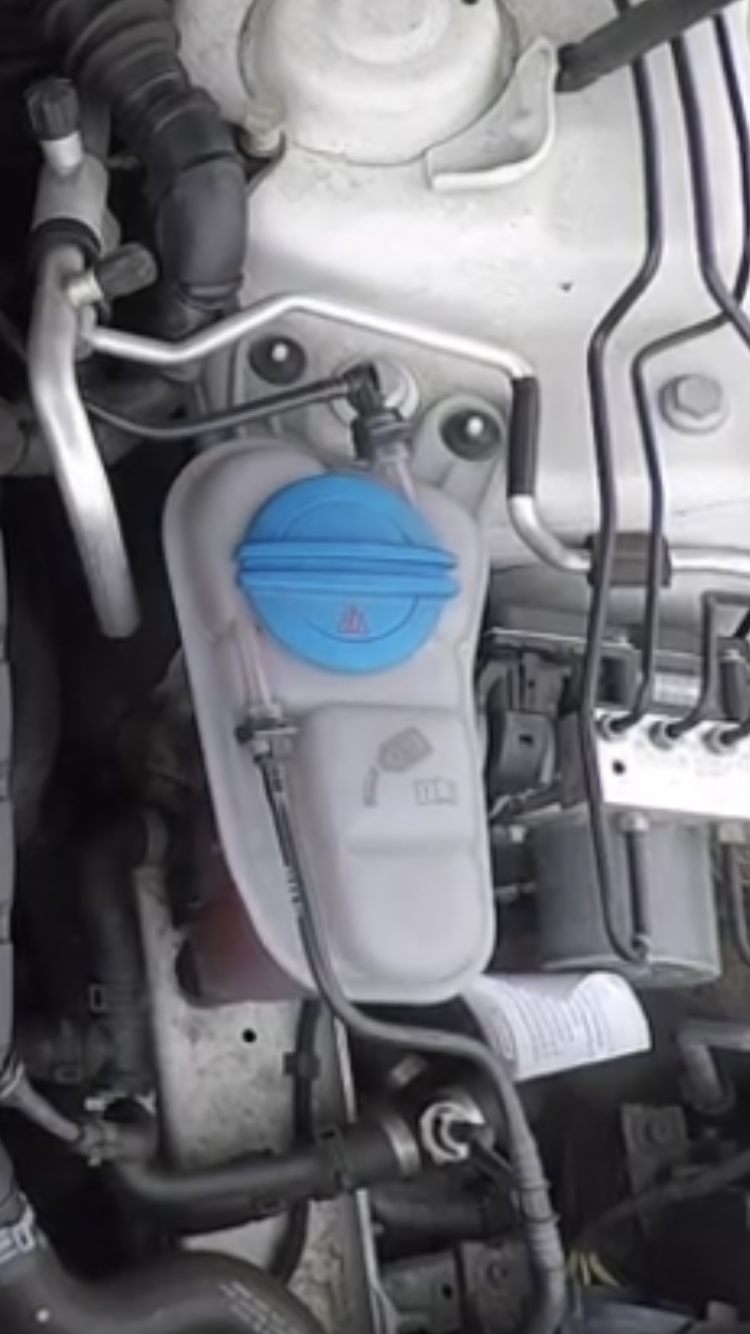

Merhabalar. Aracımın antifriz su karışımı komple yenilemem lazım fakat kime gitsem radyatör hortumunu açıp boşaltıp genleşme kabından dolduruyor.
Benim istediğim bu değil komple motor suyunu değiştirmek devirdaim yaptırmak. Bazı yerlerde gördüm motor çalışırken genleşme kabından hortumu daldırıyolar bi süre çalışıyor sonra saf suyla devirdaim yaptırıyolar bişey yapıyolar.
Bu işin tam prosedürü nedir anlatıcak varsa

Yukardan gelen 2 tane ince hortum var hocam o nasıl olcak ?

Hocam sizede resmi atıyım hangi hortumu söküp suyu dışarıya vericem devirdaim yaptırırken ? Öndekini mi arkadakini mi ? Yani genleşme kabına hortumu daldırıp, musluğu açıp, daha sonra arabayı çalıştırdıktan sonra hangi küçük hortum dışarda durmalı ?

Araç çalışırken genleşme kabına bakın bu iki hortumdan birisi sürekli su çevirir kaba, markaya göre farklılık olabilir tabi o yüzden şunu çıkar diyemiyorum. Siz gözlemleyin hangisi suyu bloktan kaba taşıyorsa onu çıkarın.

Geçenlerde bi kapak açık motoru çalıştırmıştım, arkadaki daha kıvrımlı olan hortum kısmından çalkalanma görüntüsü görmüştüm. Sanırım arkadaki hortum geri dönüş

Aracın radyatöründe su boşaltma tapası yoksa;
Araç soğuk iken radyatör hortumunu söküp içeride ki karışımlı suyu boşaltın. Genleşme tankına hortum bağlayıp yeterli basınçta suyu videoda ki gibi açın arabayı ısıtarak devir daim aç kapa aç kapa yaparak sistemde ki karışımı böyle boşaltacaksınız. Boşaltma işleminde arada bir kaloriferi sıcak konumda üflettirip orada ki suyu da devirdaim ettirin.
Çıkardığınız hortumdan gelen suyun rengi şeffaf hala yani direkt çeşmeden çıktığı gibi olunca. Hortumu yerine takıp şehir içinde biraz tur atın. Arada bir araçtan inip seviyeyi kontrol edin bu arada kalorifer sıcak konumda 1. kademede açık olsun güzelce devir daim yapsın.
Araç ılık hale gelene kadar bekleyin tekrar üst hortumu sökün hazır su ile veya saf su ile tekrar bir temizleme işlemi yapacaksınız. Bu temizleme işleminin tamamlandığını anlamak için araç su sistemi kaç litre su alıyor onu bilmeniz gerekiyor. Örnek vereyim 5 litrelik bir su kapasitesi varsa 10 litre saf su veya hazır suyu tekrar hortumu yerinden çıkartın bitene kadar devirdaim yaptırın.
Elinizde ki 10 litrelik su bitince sıra geldi karışımı ayarlamaya.
Yüzde kaçlık bir karışım yapacaksınız önce onu belirleyin şehrinizin kış aylarına göre. Ben %50 yapıyorum hep.
%50 yapacağınızı farz edelim.
2.5 litre aracınız için uygun antifrizi temiz edin. Radyatör alt hortumunu araç soğukken sökün ve bir göstergeli maşrapa yardımıyla radyatörden 2.5litre su boşaltın. Eğer radyatörden 2.5 litre su gelmezse genleşme kabında bulunan alt hortumu çıkartın ufak şişeye doldurup maşrapaya boşaltın tam ölçüyü yakalamak için. Sistemden yarısı kadar suyu boşaltınca bu sefer tekrar devirdaim aç kapa yapacaksınız ama bunda hiç bir hortum sökmeden genleşme kabında ki seviye düştükçe siz antifrizi ekleyin. 2.5 litre olunca işlem tamalanmış olur.
