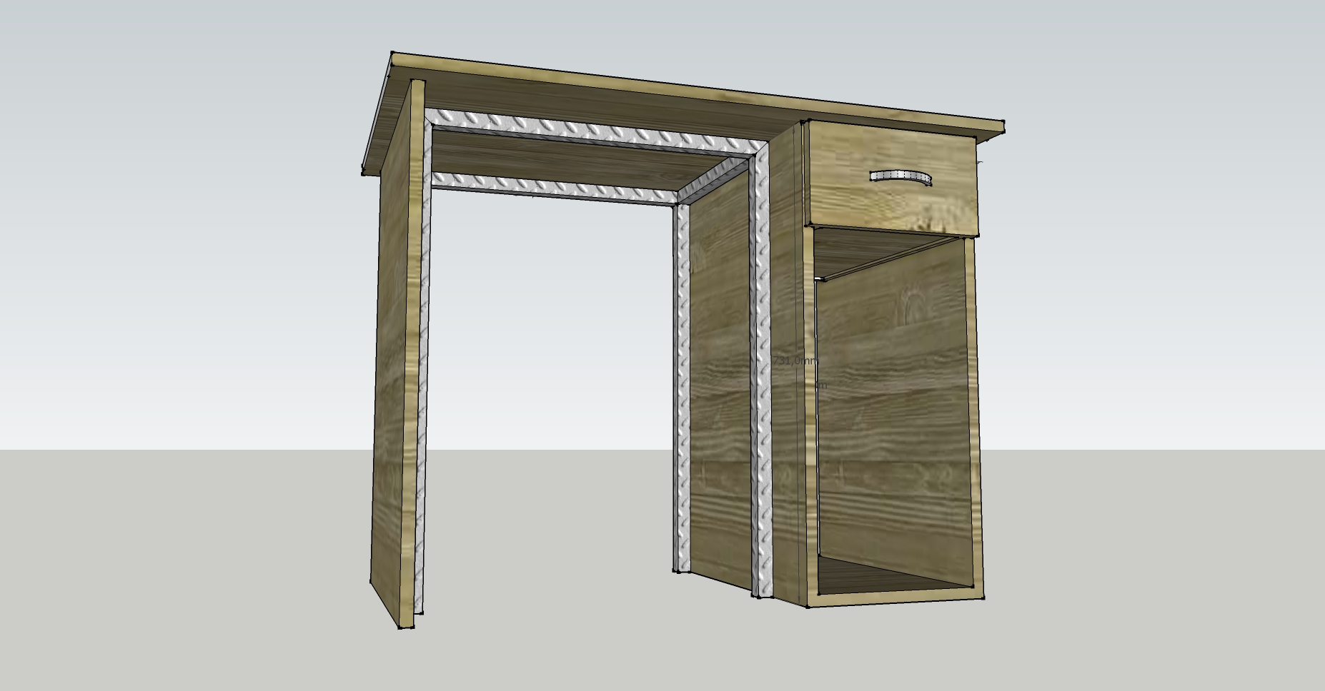

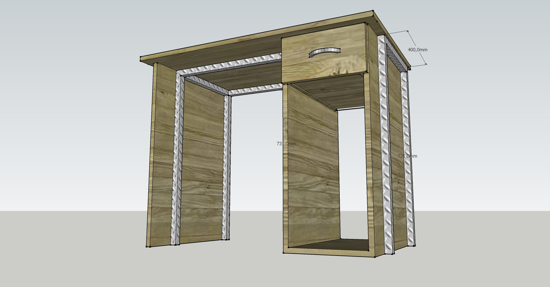

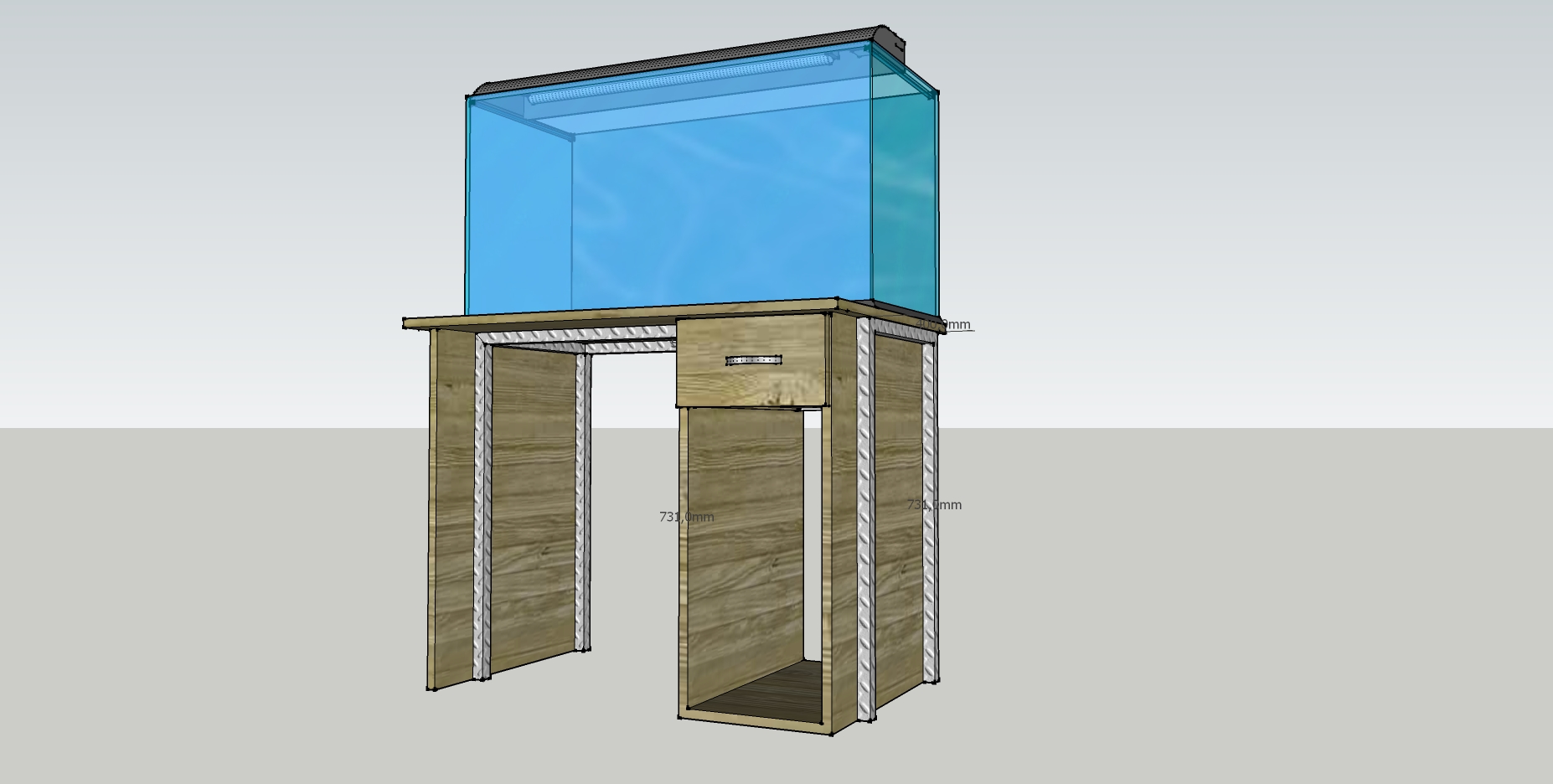

Merhaba bu masa 100*40*50 akvaryum kaldırır mı, 200lt yani 200kg yapıyor ayrıca camın kendi ağırlığıda olur 5-10kg, kumdu taşdı 250kg yi bulur herhalde..Şu an 70*27*33 var sıkıntı yok. Eğer taşırsa 200lt ye geçicem (tekerlekleri sökücem)
aşağıdaki gibi olacak

Taşıyacağını pek sanmıyorum, zira tahtası ince geldi bana. O riski almaya değmez pek. =)

Taşımaz gibi,işinizi garantiye almanızı öneririm :)
Hem akvaryumunuzdan hem de masanızdan olacağınız gibi,evinizi 200LT Suyun basması da cabası olacaktır :)

Dostum, mobilya işinden anlayan biri varsa. İçten doksan derecelik köşelerine üçgen takoz ile sağlamlaştırma yaptırmalısın. İşini sağlama almış olursun.

içerlerde üçgen takoz var,
biryerden bir yere taşımayacağım, akvaryumu masanın üzerine koyacağım, maximum bir sene üzerinde kalacak tabi dolu şekilde söylediğim gibi 250kg kadar olacak üzerindeki ağırlık.
aşağıdaki fotğrafdaki akvaryum almayı düşündüğüm akvaryum, altındaki mobilyayıda ayrıca satıyorlar ama mobilyaya para vermek istemiyorum.
Onları taşıması bile mucize,

google sketchup programında çizdim, orda görünen kişinin benimle alakası yok, programın koyduğu birşey :)

Anneni babanı masanın üstüne çıkar sonra kendin de çık. Eğer masa hala kırılmadıysa evet taşır.
Şuan ki taşıdığı bile mucize bence, bilgisayar masası dokunsan çökecek şekilde.
Ha taşırmı mı taşır. Bir gece uyanırsın, artık 1 haftamı 1 ay mı sonra odada 200 litre su ve ölmüş balıklar. Taşımaz.

Masayı yapan arkadaşımın babasıydı uzun uğraşlar sonucu marangoza ulaştım, tekerlekler çıkıp yandaki profiller üst tablaya daha sağlam olacak şekilde sabitlenip herhangi sallantıda sağa sola kaymalar engellenirse sabit duracak şekilde 250kg taşır dedi.
Ama ben nacizane fikirlerinize de uyarak masanın iç tarafına üst tabladan yere kadar 25mm kare demir profilden iskelet yaptıracağım.
