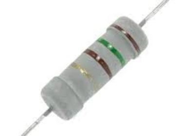

Kullandığım watt ölçer çalışmamaya başladı.Baktım üzerinde tek yanık olan devre bu o anda fotosunu çektim ki lazım olur diye...
Gittim bi elektronik tamircisine verdim başka bi direnç takmış bu orjinalinden daha farklı bişey..Eve gittim denedim 10 dak. düzgün çalıştı ve sonra cızırtı sesleri ile birlikte direnç yandı..
Bu orjinal direnci nasıl ve nereden temin edebilirim ?

27ohm 1W lık direnç gibi gözüküyor. Konu hakkında daha bilgili arkadaşlar nokta atışı yaparak cevap yazarlar.

resimde 23 ohm 3 waat direnç gibi görünüyor ama 2 kırmızı bant varsa, waat'ı değişmeden 22 ohmdur.(2 turuncu band 33ohm)

değer yanlış o siğorta direnci 0.22 gibi olmalı

Direnç üzerindeki renkleri de yazarsanız net şekilde söylenebilir. bulunduğunuz şehirdeki elektronikçilerde bulabilirsiniz.

Hocam renkler resimde görüldüğü gibi turuncu - turuncu - siyah - altın gibi gözüküyor ama kırmızı -turuncu - siyah - altın'da olabilir.Ben 33 ohm varsayıyorum ama kaç watt olacak onu anlayamadım..
Şu dirençleri seçmiştim sepette hala duruyor ama emin değilim olur mu olmaz mı diye :/

kablonun kalınlığını referans alırsak, 3 watt olması gerekiyor.(2w'da olabilir.) aşağıda 3 watt direnç örneği görebilirsin.

23ohm 3 watt direnç ama neden sürekli yanıyor , watt değeri üzerinde mi kullanıyorsun cihazı
3 yıl
Hocam cihaz wattmetre prizde takılı duruyor ve prize bağlı o an çalışan cihazların toplam kullandığı akımı, enerjiyi vs.. anlık gösteriyordu.

Bazen üretim sorunlu cihazlar olabiliyor, benim saatli radyomun ekranının LCD direnci sürekli yanıyordu. Ben de 0,25lik direnci 0,5 wattlık direnç ile değiştirdim ve 2 senedir sağlam.

ilk attığınız resimdeki direnç 2-3W dan fazla değil gibi. bu durumda 33Ω 3w direnç iş görecektir. hatta güvenli tarafta kalayım derseniz de sepete eklediklerinizden en üstteki 5w direnci de alabilirsiniz sorun olmaz.
aynı resime göre, eğer ilk renk turuncu ise 2. renk de turuncu gibi duruyor. ben renk körüüym ama ikisi de aynı renk gibi görünüyor. aralarında zaten çok büyük fark yok. 33Ω al geç :)

33Ohm 1W direnç taktım işimi gördü :))
