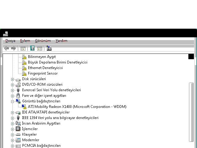

Sorun : Orijinalinde Vista home premium yüklü ve 2x512mb 667Mhz ddr2 ram takılı olan laptopa XP SP2 pro altında 2x2gb 667Mhz kingston ram takıldığı zaman sorunsuz olarak çalışıyor(32bit sistem --> 3.25gb görüyor)

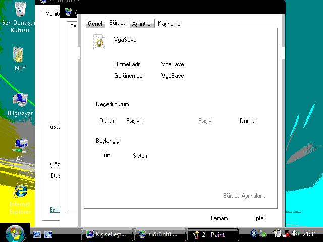

Makinaya recovery dvd ile Vista home premium kurulduğu zaman ekran çözünürlük 640x ve 4bit renk modunda (sanki güvenli kip altındaymış gibi) çalışıyor. Aygıt yöneticisi altında ati x1400 ekran kartı gözüktüğü halde özelliklerine bakıldığında "Bu aygıt, kullanabileceği yeterli boş kaynak bulamıyor. (Kod 12)" diye gözüküyor
Masaüstü sağ tıklayıp kişiselleştirme/görüntü özellikleri/bağdaştırıcı deyince bir aygıt gözükmüyor, özeliklere tıklayınca da VgaSave - Tak ve kullan olmayan sürücüler olarak görünüyor
Dün akşam bayağıca bir uğraştım ama yine de olmadı. Sanırım pcı yuvaları üzerindeki başka bir parça ile çakışma yapıyor ama ben ilgili olabilecek ne kadar donanım varsa aygıt yöneticisinden kaldırdım ve ekran kartını da kaldırıp bir daha kurdum ama yine de olmadı (ben ekran kartını kurana kadar windows otomatik olarak diğer kaldırdıklarımı kurduğu için hız olarak yetişemedim)
Notebook olduğu için açıp diğer pci donanımları söküp yalnızca ekran kartını tanıttıktan sonra diğer aygıtları takıp tanıtmam da mümkün değil
Bir de aygıt yöneticisinde şphelendiğim donanımları devre dışı bırak deyip ati yi kaldırıp tekrar kurarak olmazsa format atıp sıfır temiz vista kurarak deneyeceğim, yine olmazsa formatlayıp tekrar xp ye dönerim büyük ihtimal :(

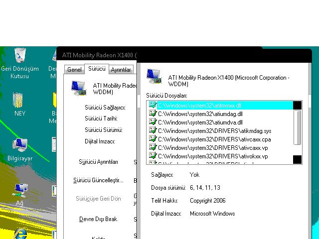

Kurduğum yeni vista ekran kartını kendi kendine tanıdı fakat özelliklerine bakınca yine "Bu aygıt, kullanabileceği yeterli boş kaynak bulamıyor (Kod 12)" diye belirtiyor.
LG web sitesinden Vista için uygun olan Ati driverlarını kurup restart ettikten sonra şöyle bir hata veriyor :
Aygıt yöneticisinden Ati ile ilgili driver detaylarına bakıp elle sürücüyü güncelleştir dediğimde şunu söylüyor ancak aygıt yöneticisi listesinden baktığınızda ati x1400 üzerinde sarı ünlem işareti durmaya devam ediyor
