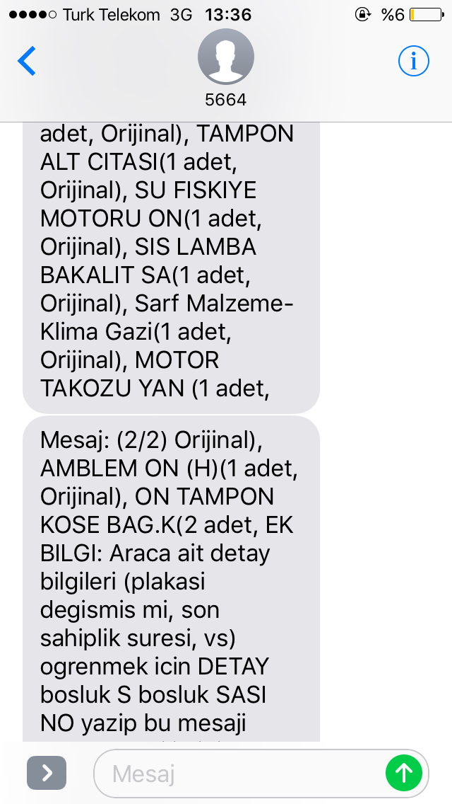

Araç 2004 2,4 Honda accord. 202bin km de. Araçta sadece sağ ön çamurluk boyalı fakat araç alttan darbe yemiş. Acaba şase de oynama olmuş mudur ? Bu araçtan uzak mı durmak lazım ? Fiyat 39bin.

Toplamda 9500 hasar kaydı var.

Alttan darbe aldığını kim söyledi? Motor takozlari,travers, panel değişmiş kaza pek hafif sayılmaz. Muhtemelen araç önden kazali sağ sasede işlem olabilir. Hasar kaydının düşük çıkması tamamen parçaların tamamına yakını yansanayi kullanılmış olmasından. Kimse malını öldü fiyata satmak istemez yinede almayi düşünüyorsanız çok dikkatli olun.

Alacağım şahsa önceki sahibi söylemiş. Kaldırıma çıkmış araç. Yan koltuktaki arkadasıda ön cama çarpmış. Olay böyle söylendi. 7 bin küsür parça parası orjinaline uyuyor. Benim içinde tek sıkıntı şasede işlem olup olmaması. Ben çorumdayım araç Bursa'da. Artık gidip iyi bir şase ustasına göstereceğim. Bıktım araba aramaktan

Araçta travers, panel ve motor kulakları değişmiş. Alınmaz. Motor kulağını ve traversi kıracak kadar sağlam kaza veya alttan darbede zaten aracın alt takımı veya motorun alt kısmı da nasibini alır. Başınıza iş açma ihtimali yüksek. Benzer paralara farklı accordlar var, tek tercihiniz bu olmasın.

Teşekkür ederim yorumlar için. Motor takozunun ön camın değişmesi hafif bir kaldırım kazasına benzemiyor. Vazgeçiyorum almaktan ama artık cidden sıkıldım. Keşke para olsada sıfır alsak. Geçen hafta ankaraya gittim bir accord için. Aracın denilenle alakası yoktu. Deli olmamak elde değil
