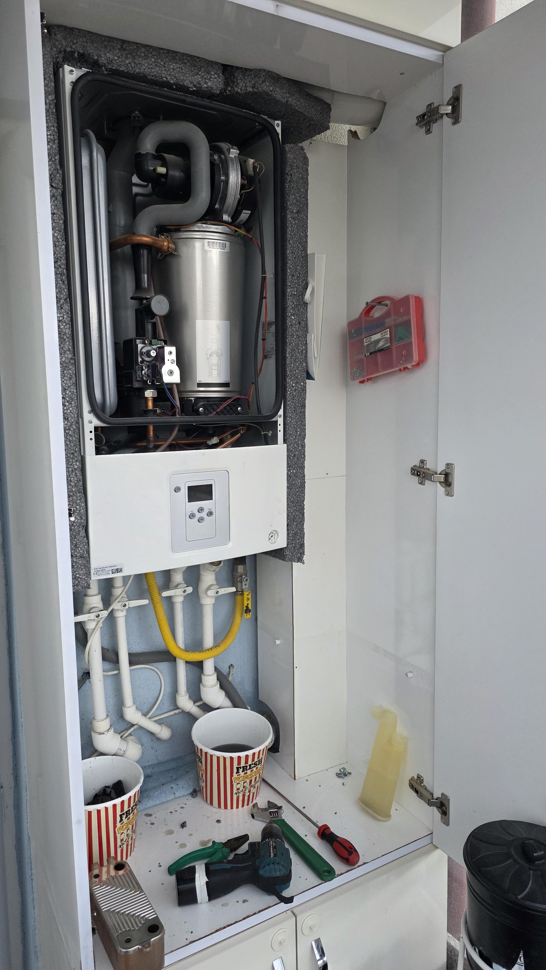

Son fotoğrafdaki durum arıza değil kombi yoğuşma yaptığının işareti. Sorun yok kullanabilirsiniz

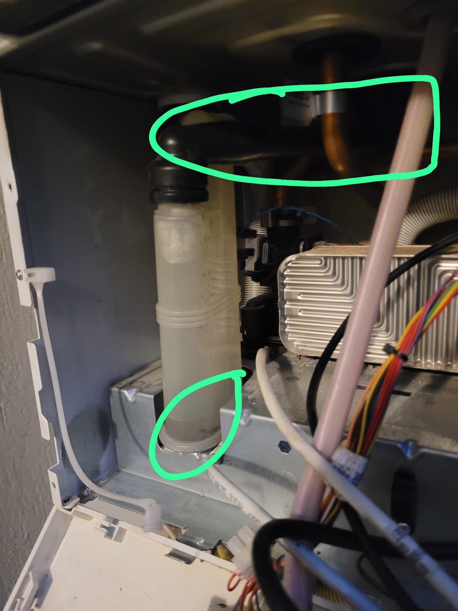

Bilgisi için teşekkürler. Biraz Forum sayfası okuduktan sonra yoğuşma gider borusuna bakmaya karar verdim. İzmir'de çok sık sular kesiliyor. Bu nedenle borularla çok fazla kum taşınıyor. Neyse yoğuşma gider tankına baktım 1 parmak kalınlığında kum vardı. Hemen tankı temizledim. EA Hatası devam etti. Hatta bu sefer normal sıcak su bile gelmeden EA Almaya başladım. Acaba kauçuk borunun iç kısmında da kum olabilir mi diye düşündüm. Bingo kauçuk borunun içi resmen kum yuvası olmuş ve baya sertti . Onun içini bir güzel temizledim. Neredeyse oradan da 1 parmaktan fazla kum taneleri çıktı. Şuan kombi hem normal sıcak su hemde petekler sorunsuz çalışıyor. 👍 (Fotoğraf temizledikten sonra çektim. Bu nedenle orada kum taneleri yok. Ama görmeniz için yeşille işaretledim)

Hocam merhaba ayni sorun ve şikayetten dolayı bizde muzdariptik sizin yaptıklarınızın aynısını yaptim dün akşam üstü bugun sabaha kadar kombiden boyle bir ariza almadık, kauçuk gider borusunu yanliz sokemedim biraz sağa sola çevirirken giderken suyla karisik bayağı bir kum tahliye etti evi bitirdik ama sorun suan düzelmiş gibi tesekkurler
