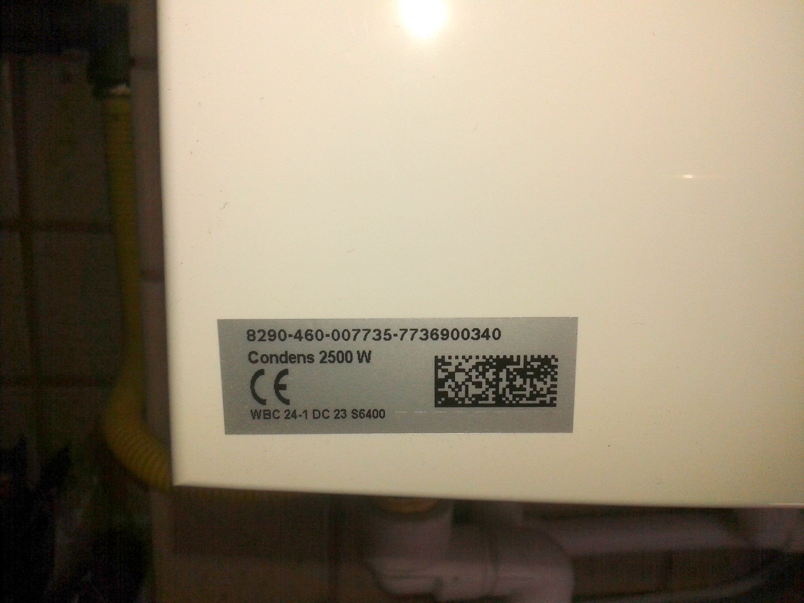

Sn disintegration kombim dün geldi montajı yapıldı.
Şimdilik bosch condens 2500w kombimin beni en mutlu yanı çok sessiz olması
45 derecede tüm petekler açık ortam sıcaklığı çok iyi gerçi bu günlerde havalar sert değil
değil
Kombim boylamasına eski kombime göre uzun olduğundan tesisatım 35 cm gibi aşşağısına alındı

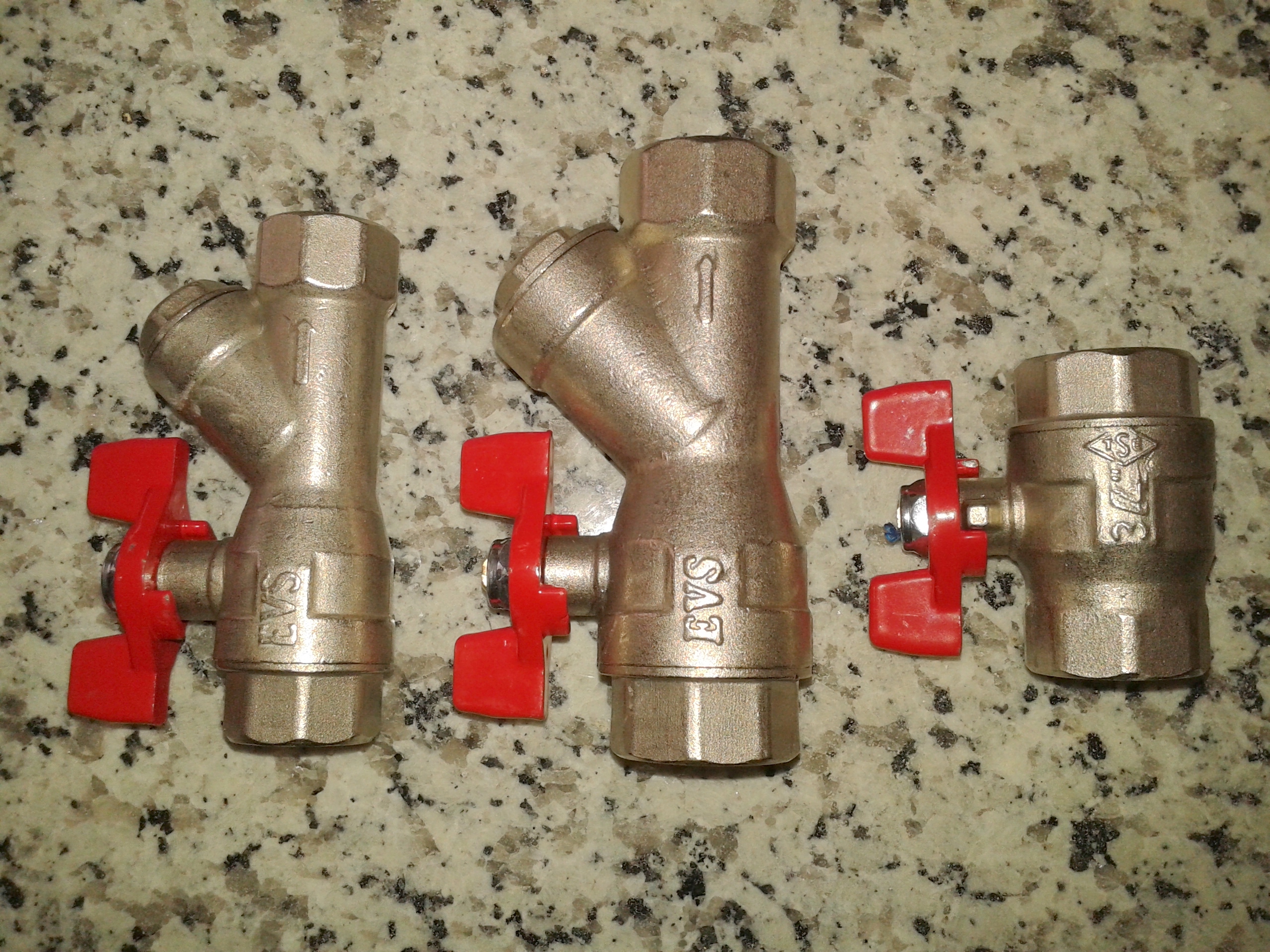

Beni mutsuz kılan tek yön bağlantım oldu malesef plastik borular ile bağlantı gerçekleşti metal filtre ve vana mevcut ama gk değil.

bosch condens 2500w hayırlı olsun,bu cihaz diğer buderus/bosch premix yoğ kombiler gibi tam sessiz çalışır 36-38dB
metal vana ve filtreler GK olup olmaması önemli değil diğer markaların tam geçişli vana ve filtreleri de gayet iyidir,yapabiliyorsanız kombinizin resimlerini hatta içinin resimlerini ekleyebilirsiniz, bir süre bu şekilde kullanın ilerde oda termostatı konusunda fikriniz değişirse bosch fr 10 ilk tercihiniz olsun

Üstadım mobilden giriş yaptığım için resim yükleyemedim :(
Tam sürümden deniyorum inşallah bu defa olur.
Kombimin iç resmi şu an için malesef mevcut değil,dış resmini göndermeği deniyorum.
