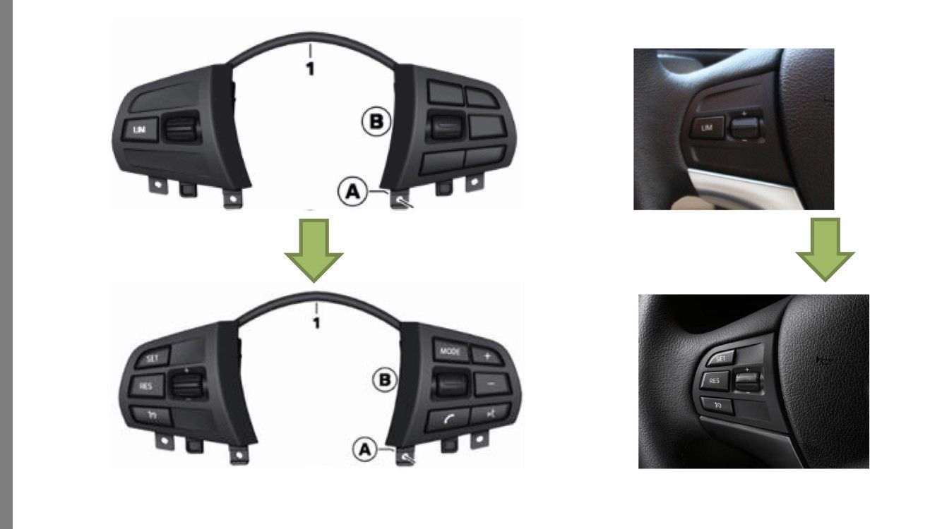

BMW F30 sportline aracım için cruise control buldum ikinci el onu taktırmak ve kodlatmak istiyorum. Videolarda gördüğüm kadarıyla sadece airbag sökülerek bu yapılabiliyor. Fakat kodlatmak gerekiyor.
Anadolu yakasında ikametgah ediyorum ücret karşılığında bana yardımcı olabilir misiniz?
