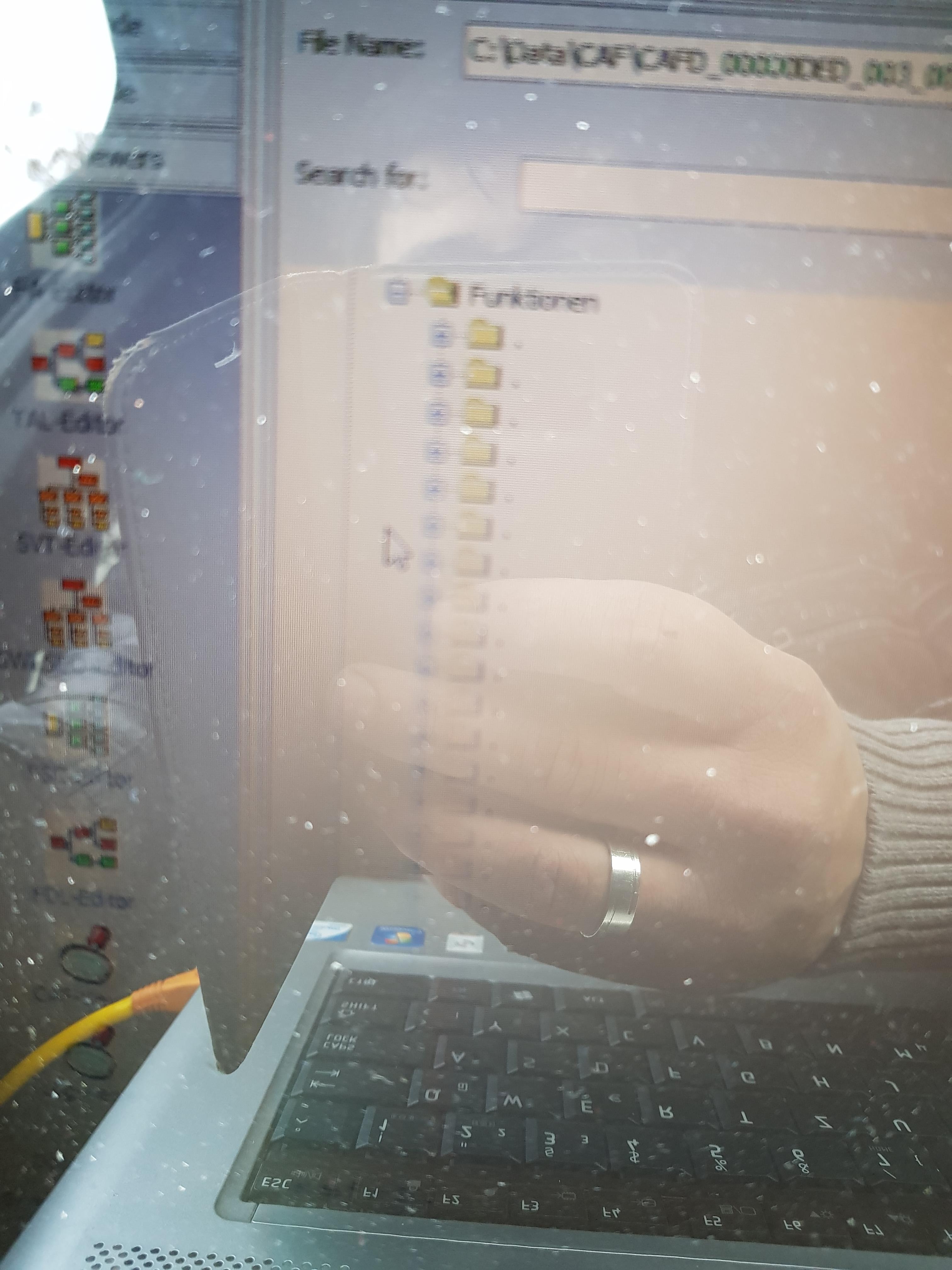

Merhaba arakadaşlar esysnin pszd datasını güncelledim 63.0 olarak ama fembody yada kombi hangi ecuyu kodlamak istesem nelerin kodlanacgi çıkmıyor da sadece resimde ki gördüğünüz nokta nokta olarak çıkıyor yardımcı olabilirmisinzi
Edit: programı update yaparak sorunu çözdüm

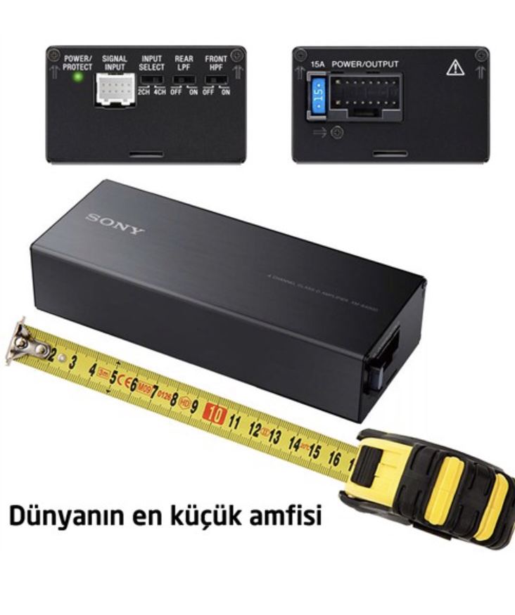

Bir bilgi daha vermek isterim, eger aracınızın ses kalitesinden memnun değilseniz kablo kesme bicme aracın icinde sökme takma, aküden elektrik alıp kablo çekmekle ugrasmadan bir tık daha sesi temiz hale getirmek icin Sony Xm-s400d mini amfiyi aracınıza taktırmanızı tavsiye ederim.Gücü teybinizden almakta amfi dönüştürücüye ihtiyacınız olmuyor, cok kucuk oldugu icin teybinizin alt kismina ya da torpido bolmesinin alt kismina problemsiz yerlestirilebiliyor.Çok masraf yapmadan orjinal hoparlorlerinizle daha net ses alabilirsiniz.
Not: Eger aracinizda Nbt var ise gerekli degil Nbt sistemin ünitesindeki ses cikislari gayet yeterli.Bu sistemde daha yüksek ses almak isterseniz Audio System Bmw kit evo hoparlor setleri var.Amfi ile kullanmak isterseniz Eton Bmw kit iyidir.
Tabi ki cok daha üst marka ve ses sistemleri de var ama 1.500-2.500 TL bandinda net ses olsun disariya dinletmeme gerek yok diyenler icin yazdim 😎

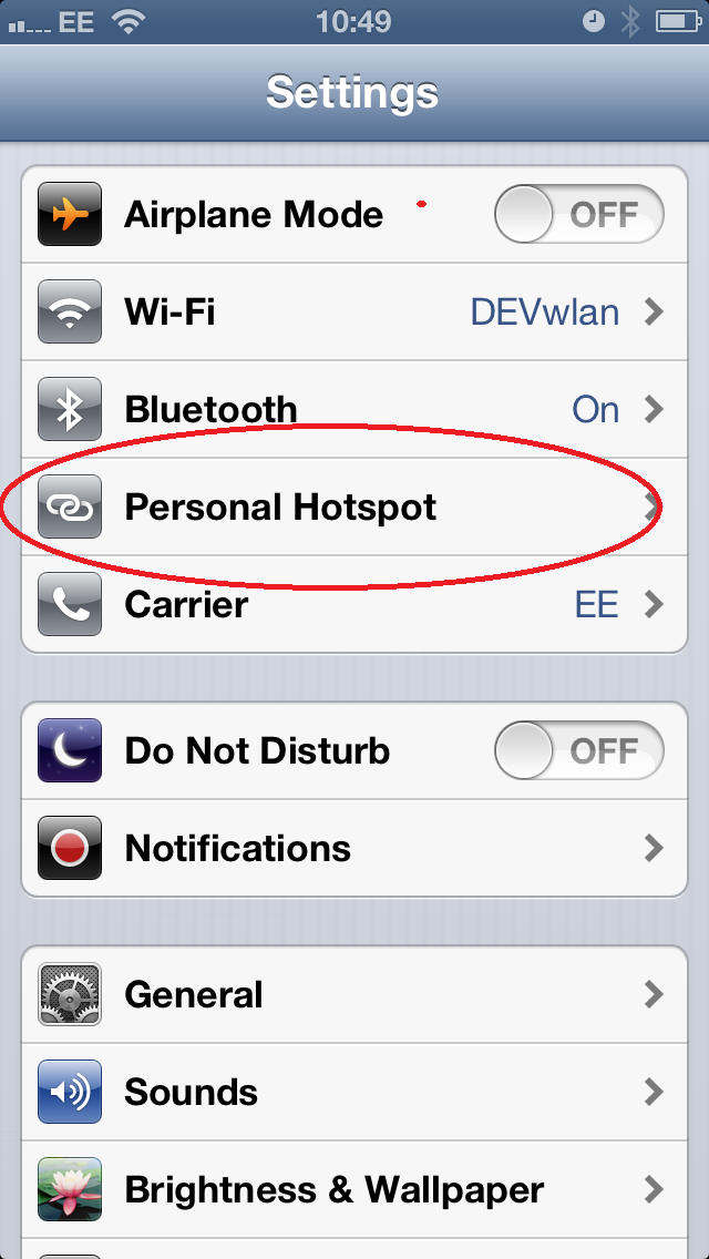

Orijinalden alıntı: NORWAY
Arkadaslar BMW LIVE bende calisti cok sukur :)
CONNECTED_DRIVE aktiv
ONLINE_BROWSER_LIVE aktiv
ONLINE_BROWSER nur_bmw_internet_aktiv
ONLINE_SERVICES nicht_aktiv
ONLINE_SERVICES_GLS nicht_aktiv
DUN_PROFILE aktiv
PAN_PROFILE aktiv
BT_DATA_SERVICE Aktiv
ilk kullanmaya calisirken nbt dilini ingilizce yapalim acildiktan sonra tekrar turkce yapa bilirsiniz
Resimdeki personal hotspot acik olmasi gerek kullanirken umarim sizdede acilisir < Resime gitmek için tıklayın >

Orijinalden alıntı: Kerrami
indirdiğiniz e-sys programını kurarken böyle bir klasör açılmış olmalı. bendeki kurulum dosyasını pm ile atıyorum.

Connected Drive için ücret ödemeden cep telinden paylaşım ile kulanmak coding ile mümkün değil diye biliyorum.
2014 den önceki araçlarda mümkün. sonrasında değil.
bmw live olan ismi, bmw online oldu zaten. orada bir sistem değişikliğine gittiler sanırım
8 yıl (1091 mesaj)
1650 TL vermeden, yani aracın VIN’ına FSC kodu almadan olmuyor anlaşılan ( 2016 F10 ). Cebi doğrudan açsalar, hiç kimse bu hizmeti satın almaz diye yapmış olmalılar. Kodlama ile 6NR FO eklesen ardından da ilgili satırları AKTIV yapsan da olmuyor denmesinin sebebi bu olda gerek :)
