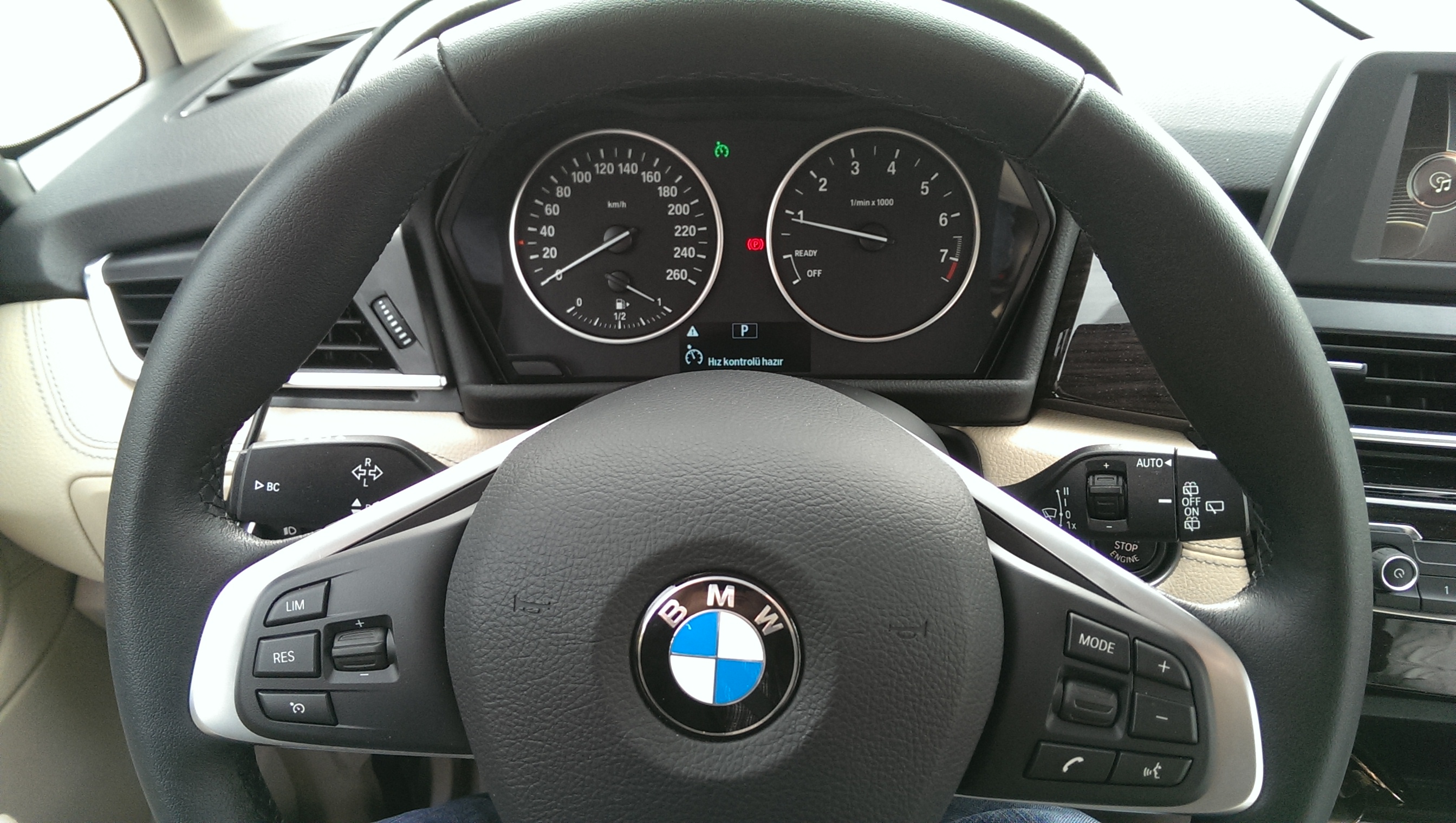

Sizin cruise control'u kodlamanız çok zor olmamalı, tuşları elde edip montajını dahi yapmışsınız. 90% kısmı orası zaten.
Teşekkür ederim bunu deneyeceğim. İşe yarayabilir. Bunu kontak açık, araç çalışmıyorken yapmak gerekecek tabi değil mi? Zira DME'yi araç çalışırken kodlamak hata veriyor. VO kodlamayı yaparken bu hatayı yapmıştım ben. Tüm ECU'ları sırayla kodlamıştım. Belki bu yüzden çalışmıyor cruise control. Denemeye değer.

Sayın V4LKyR,
Söylediğinizi yaptım ve akşam 544'ü kaldırıp tüm ECU'ları seçerek VO kodladım (Kontak açık, araç çalışmazken). Sabah ise 544'ü yeniden ekleyerek tekrar tüm ECU'ları aynı anda seçerek yeniden VO kodladım. Ve artık çalışan bir cruise control'üm var. Buyrun bu da fotoğrafı.
Çok teşekkür ediyorum ilginiz ve ayırdığınız zaman için. Yabancı forumlarda üstat kabul edilenler dahi çözüm bulamamışken benim sorunuma, siz çözdünüz.
Bununla ilgili bir "Do It Yourself" dökümanı da yazıp forumlara koyacağım. Aynı araca sahip kişilere yol gösterici olur. Zira ben benzeri bir dökümanı bulmasaydım, cesaret edip bu işe girişemezdim.
Tekrar teşekkürler.
