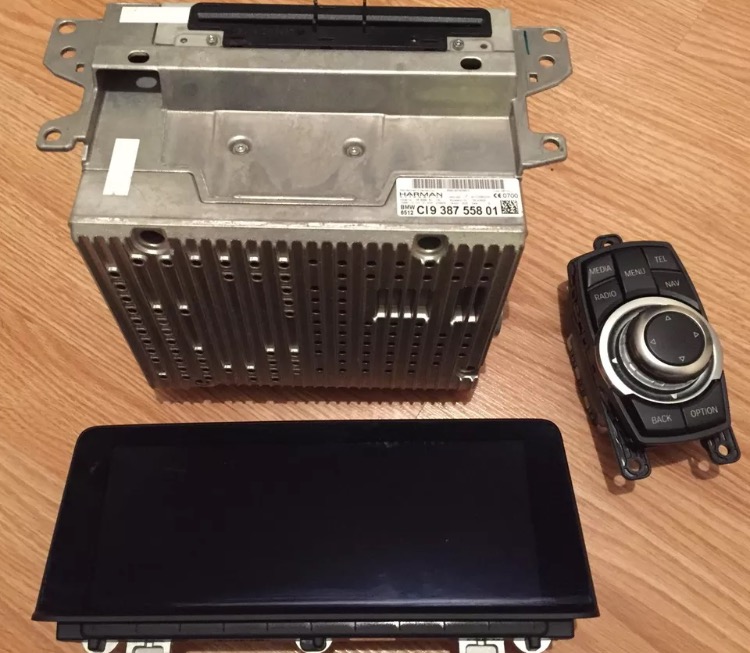

Merhabalar.
Kendi aracım için bir hevesle aldığım nbt setimi araç değişikliğinden dolayı satıyorum. Kusursuz 2015 11.ay cihazı yani en son sürüm. En ufak çizik vs yok.
İzmirdeyim. İzmir içi elden veya şehir dışına kargo ile gönderebilirim.
Fiyatı uygun yazıyorum pazarlık yoktur. Şimdiden hayırlı olsun
2300₺ pm ile ulaşabilirsiniz.

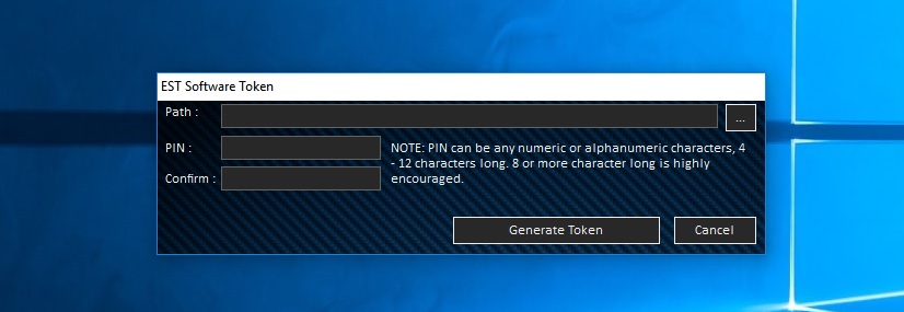

e-sys indirdim pdz data indirdim fakat bu ekranı çözebilmiş değilim bunu nasıl aşıcaz ?
Biri bu konuyu doğru düzgün anlatabilir mi? kabloyu bağlıyorum aracı hazıra alıyorum programı başlattığım resimdeki gibi kalıyor.
program aracınızı görmemiş. laptopun network ayarlarını kontrol edin ve ya ethernet driverlarını güncelleyin
