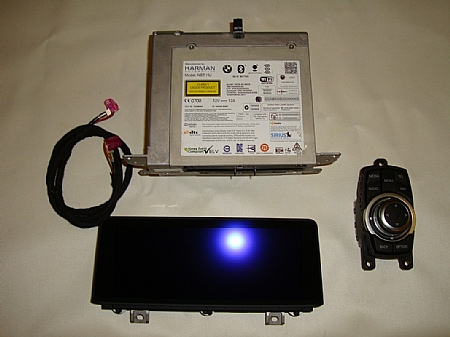

Mrb arkadaşlar.Araç değişikliği nedeniyle aracımdaki nbt kiti boşa çıktı.Set kusursuz ve çalışır halde kendi aracımdan çıkartıldı eksiksiz komple set.Aldığım fiyats satıyorum İhtiyacı olan kaçırmasın.Pazarlıksız 2650TL
NBT ANA ÜNİTE
8.8" EKRAN
EKRAN KABLOSU
I-DRIVE CONTROLLER
NEVIGASYON EMULATORÜ
GPS ANTENİ
