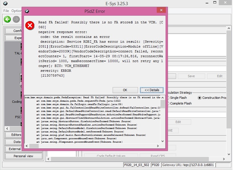

arkadaşlar esys ile bağlantı kuruyorum. coding de read dediğimde bu hatayı alıyorum. sebebi ne olabilir? çözüm öneriniz nedir?
esys 3.25.3 yüklü
PSdZData 52.1
esys 3.25.3 yüklü
PSdZData 52.1
esys 3.25.3 yüklü
PSdZData 52.1
hazirladigim yonelgeyoi takip edebilirsin;
http://www.turbofsi.net/forum/bmw/31996-bmw-kodlama-programlama.html
teşekkür ederim.
ben o sayfadan yapmaya başlamıştım zaten.
4. maddeyi yaptığımda aldığım hata budur.
yardımlarınızı bekliyorum
esys 3.25.3 yüklü
PSdZData 52.1
ilk hataya ok dedikten sonra 2. hata geliyor. onunda ekran örüntüsünü gönderiyorum. yardımcı olursanız sevinirim

sorunu nasıl çözdünüz onu da anlatır mısınız?
Bu mesajda bahsedilenler: @dr.o.y
12 yıl (76 mesaj)
connection via vin seçilmeliymiş. kablo ethernet girişli old için onu seçiyordum. ve bağlantı başarılı yarısı alıyordum. vin seçince düzeldi. program ve token sorunsuz çalışıyor.
