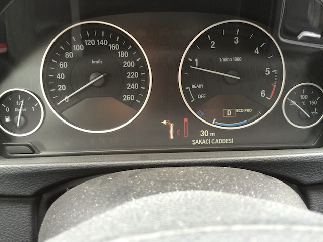

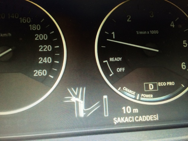

NBT taktıran arkadaşlara bir sorum olacak. Sizin araçta göstergelerde yol tarifi sizde nasıl çıkıyor? Hangisi daha güncel?
2. gibi cikiyor. Zaten eco pro gostergesinden anlasilacagi uzere o daha guncel

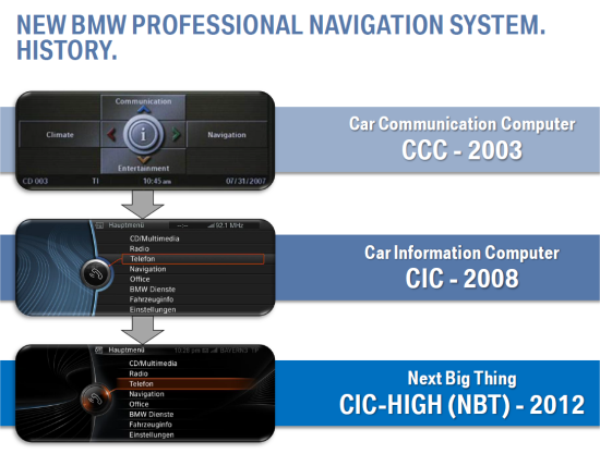

BMW multimedia navigasyon ünitesinin gelişim tablosu

Hocam benim aracın kadranında; eco pro resim ikideki gibi ama yol tarifi resim birdeki gibi
Servise yolum düştüğünde tekrar mı göstersem acaba?

Servise değiştirtebiliyorsanız fayda var. İkinci resimdeki gösterim şekli çok daha kullanışlıydı. Bende değiştirteceğim.Yenisine alışamadım.
