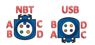

NBT retrofit yaparken, USB kablolarını değiştirmek gereklidir.
MAVİ => YEŞİL
YEŞİL => MAVİ
KIRMIZI => SİYAH
SİYAH=> KIRMIZI

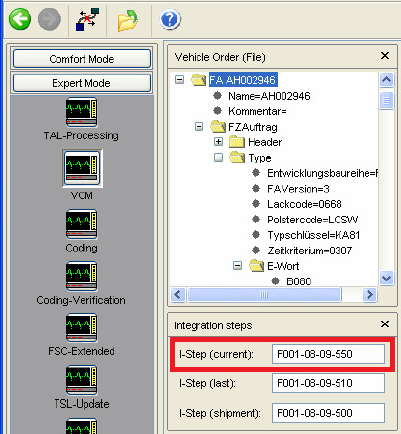

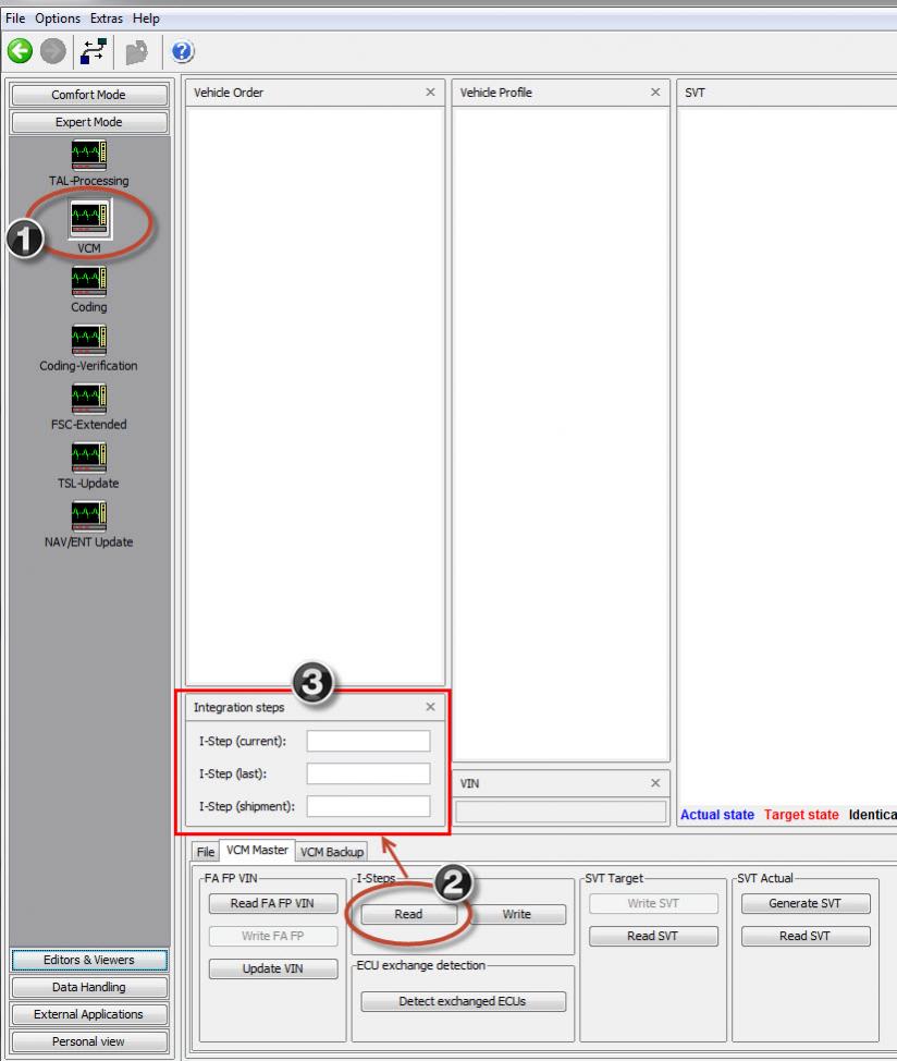

Aracın yazılım versiyonunu aşağıdaki şekilde öğrenebilirsiniz.
E-sys programında Expert Mod'dan VCM'i seçin.
Alttaki kutuçuklarda yer alan VCM Master'a tıklayın.
I-Steps'in altında read butonuna basın. aracın versiyonu çıkacak.
