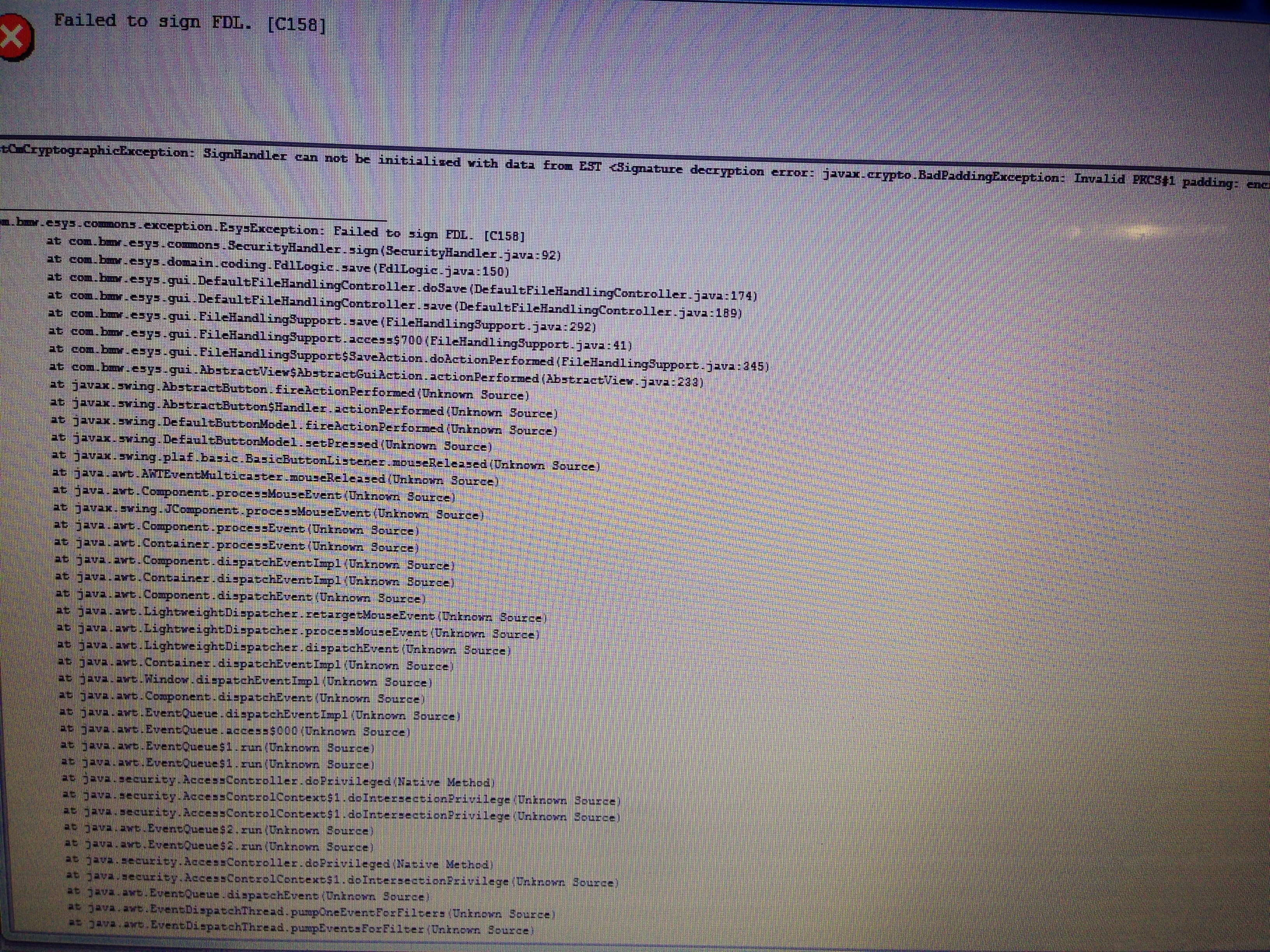

Arkadaslar her sey ok ama degeri degistirip save dedigimde kaydedemuyor ve bu hatayi aliyorum nedeni nedir ?
E-sys dizi içine yüklenmesi gereken gerekli .jar dosyaları yüklenmemiş sanırım

token ile mi ilgili olan ?
Bu mesajda bahsedilenler: @ces114
12 yıl
c158 hata kodunu araştırmayı deneyin. sınırlı sayıda kullanıcıya sahip olduğu için e sys hakkında çok şey bilinmiyor.
en kolayı her şeyi en baştan kurmak olabilir. java sürümünüzü güncelleyip deneyin.
aldığınız token da sorun olabilir mi acaba? çünjü fdl ye müdahale edememiş o yüzen hata veriyor sanki

3.24.3 kullanıyorum token olayında bir hata yapıyorum olabilir. .est uzantılı dosyayı tanımlıyorum. ancak .jar ile ilgili de bir işlem var sanırım. bunu nasıl aşabilirim. öneriniz ne olur ? nereden anlayabilirim ?
Bu mesajda bahsedilenler: @kucukprens54
12 yıl
jar buraya kopyalanacak C:\EC-Apps\ESG\E-Sys\lib.
C:\EC-Apps\ESG\E-Sys and find E-Sys.bat
bu bat dosyasını gerektiği şekilde düzenlediniz mi ? (note pad ile birlikte açmanız gerek)
set CLASSPATH=%CLASSPATH%;%~dp0lib\EsysGenerated.jar
18. satır civarında yukarıdaki satırı bulup aşağıdaki satırı bu satırdan sonrasına eklediniz mi?
set CLASSPATH=%CLASSPATH%;%~dp0lib\tokenmaster-1.jar
yani şu şekilde gözükecek doğru yaparsanız
tüm bunları yaptıysanız bir de shawn ın diğer önerisini deneyin
bölge ve dil seçeneklerinden dil İngilizce abd lokasyon abd seçilecek
olmazsa dil İngilizce abd lokasyon tayvan olarak deneyin
önerebileceklerim bunlar kolay gelsin

Hocam burada ciddi bir eksiğim olduğunu düşünüyorum.
öncelikle bende tokenmaster-1.jar dosyam bulunmuyor.
codeaway içerikli .est bulunuyor.
@navigatepark
hocam read yaptıktan sonra , svt ağaçtan değişimi uyguladıktan sonra kaydet yaptığımda yukarıda ekranı paylaştığım hatayı alıyorum.
birde heves yaptım ne olacaksa yapamadıkça kuruyorum kendimi :)
Bu mesajda bahsedilenler: @kucukprens54 , @navigatepark
12 yıl
öncelikle est dosyasının gelişi güzel kullanımı mümkün değildir. her patch dosyası kendi versiyonuna özel çalışır. bir sürümün dosyasını diğer bir sürüme import edemezsiniz. sürekli hata mesajları alırsınız. Eğer patch dosyanız mevcut değilse sadece est dosyası ile esys çalışmaz.Ayrıca kullanacağınız database(psdzdata) sürümüde versiyonlar ile beraber büyür küçülür.
kurulum dosyalarınızı ve patch dosyanızı kontrol etmek gerekli bu şekilde dene yanılla bu işi çözmeniz pek olası değil.

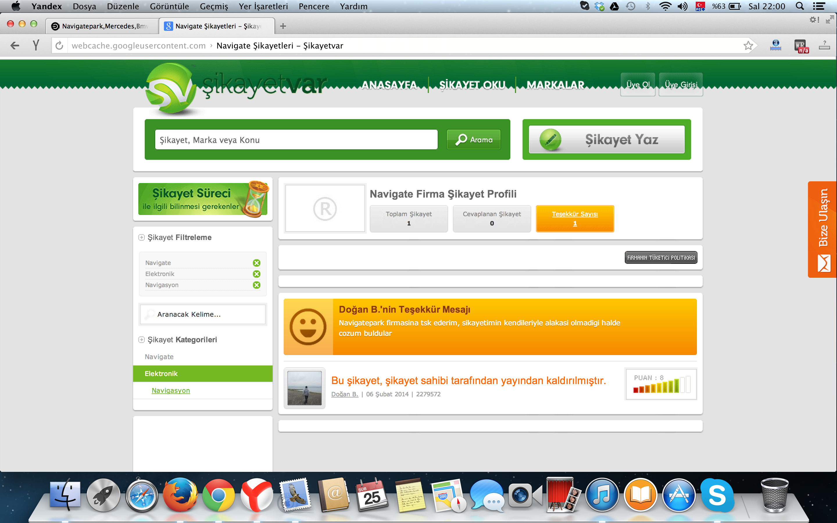

isim benzerliğinden bir şikayeti bizimle ilgil olmamasına rağmen müşteri memnuniyeti ilkemiz gereği çözüme ulaştırdım. bizlere teşekkür etmiş paylaşayım dedim.

token satın aldığınız kişi ile irtibata geçin.
eksik dosya ile çalışabileceğini sanmıyorum.
