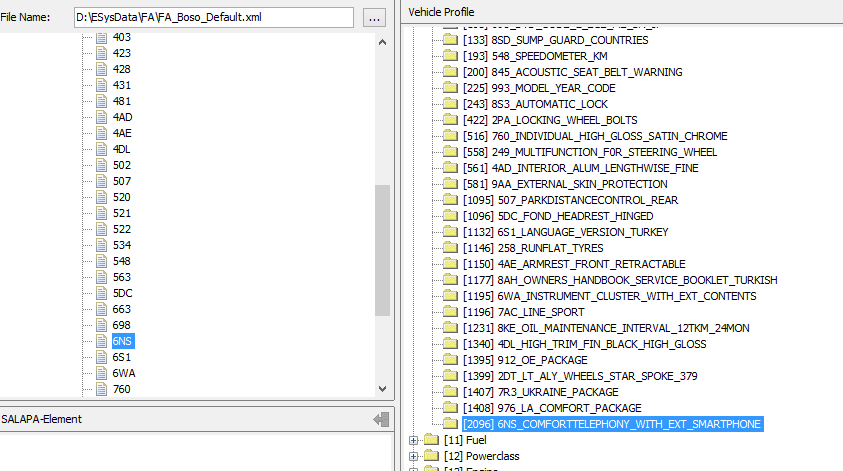

6NH->6NS degisimini su sekilde yaptim:
Expert Mode -> Coding -> Read FA -> Calculate FP -> SALAPA-element -> Delete 6NH -> Add 6NS -> Calculate FP again -> Save new FA -> Expert Mode -> VCM -> Load saved FA file -> Calculate FP again -> VCM Master -> Write FA FP
Sonra HU_ENTRY'yi secip Code'lamayi denedim ancak hata verdi (6NH iken burada hata vermiyordu). Bu kismi atlayip belirttiginiz iki ozelligi aktiv yaptim.
Sonra arac Bluetooth'tan telefonun muzik calabilme ozelligini algilayabildi, bluetooth ayarlarinda ilgili secenegin gri'den beyaza donmesi icin isaretledim, bu da oldu.
Ancak sonrasinda harici cihazlara geldigimde Bluetooth cihaz gri halde kaldi, bir turlu secilebilir hale getirmeyi basaramadim. Telefon uzerinde ise (Galaxy S4) muzik baslattigimda bluetooth'tan caldigini gorebiliyordum, ama harici cihazlardan secmek mumkun olmadi yine.

6NH yi silmeden sadece sonundaki harfi S yapıp calculateFP yapın. Bir fark oluştururmu bu bilmiyorum gerçi. Fotodaki gibi gözükmesi gerekiyor.
