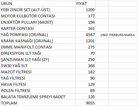

Zincir değişimi için parçala fiyatları almaya çalısıyordum. Ama bu parçalar bana çok pahalı geldi. Bu parça fiyatlarına birde işçilik giricek
200bin kmde Ustaların önerileri yağ pompasının değiştirirsen iyi olur diyorlar. Krank kasnağım çatlamış durumda oda değişecek.
Orjnal yağ pompası 4500tl. Yan sanayi yarı fiyatına ama nasıldır bilmiyorum.
Aynı şekil krank kasnağı 1200tl. yan sanayi 400tl.
Bu parçalarda daha uyguna ve kaliteli önerebiliceğiniz parçalar varmı.

Aracım mart ayında pert oldu ama 7 ay kadar önce zincir değiştirmiştim, kurlar artınca fiyatlar da tabii artmış.
Yağ pompasının basıncını ölçtürebilirsiniz, normalse biraz daha kullanabilirsiniz ama bütçeniz zorlanmayacaksa değiştirmek her zaman daha mantıklı.
Benim liste şu şekildeydi ve OnlineYedekParça sitesinden temin etmiştim;
• Febi N47 Alt Zincir
• Febi N47 Alt Zincir Kızağı
• Febi N47 Alt Zincir Gergisi
• Febi N47 Üst Zincir
• Febi N47 Üst Zincir Kızağı
• Febi N47 Üst Zincir Gergisi
• Febi N47 Yağ Pompa Zinciri
• Victor Reinz Krank Keçesi
• BMW Original Krank Dişlisi
• BMW Original Mazot Pompa Dişlisi
• BMW Original Emme Manifold Contası
• MANN N47 Filtre Seti (Mazot, Hava, Polen, Yağ)
• Castrol Edge 5w30 C3 (5.2 litre)
Emme manifold temizliği de yaptırmıştım, o yüzden conta değiştirdim.
Krank kasnağında Corteco dışında marka takarsanız pişman olacağınızı garanti edebilirim. 10 dan fazla arkadaşım değişti Corteco markayla değişenler sorunsuz sıkıntısız, yan sanayii ya da diğer markalar hep ses vb yaptı. Bende Corteco ile değiştirdim.
Bu kadar uğraştık pert oldu ama olsun :)
bu parçayı neden değiştirdiniz.
Yağ pompası için tavsiyeniz iyi oldu en azından basıncı ölçtürüyüm. Yeterli ise bu kadar masrafa gerek yok

Sorunuzun cevabı kısa ve net “fazlasıyla titiz kullanıcı olmak” değiştirmenize gerek olmayabilir.
Ben araçtan çıkartılmışken hiçbir eksik kalmasın 50-60 bin km bineyim demiştim ama sonu kötü oldu.
